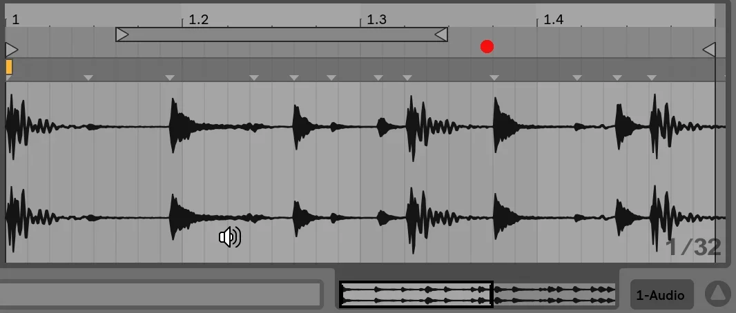

ich weiß nicht, ob ich dich richtig verstanden habe... bzw. warum du unbedingt mit der leertaste starten möchtest... wenn du in der clipansicht mit der maus an bestimmten stellen starten willst, klickst du an den hier (als beispiel) rot markierten punkt.
50688
dann startet der clib genau bei der drittletzten wellenform (halt da wo du klickst) und verhält sich in der folge entsprechend den eingestellten variablen (loop/-bereich).
wäre das nicht ungefähr das, was du willst?

Hallo! Vielen Dank für die Antworten. Ja, soweit bin ich ungefähr auch gekommen, und das hatte ich in meinem Post (in etwas gröberen Worten) in etwa beschrieben. Ich kann auf diese kleine Bar klicken wo dann der Mauszeiger zu einem Lautsprechersymbol wird, der Anfangspunkt des Abspielens ist dann edoch von den Global Quantization Settings abhängig. D.h. egal wo ich klicke, er fängt entweder davor oder danach beim nächsten global quantisierten Punkt an. Wenn ich aber nun die Global Quantization auf z.B. 4 Bars belassen will, geht das natürlich nicht. Selbst mit einem Bar geht das nicht gut. Ich könnte höchstens auf 1/32 stellen. Aber das ändert dann immer noch nichts daran daß ich dann immer mit der Maus in diese schmale Bar klicken muß (also an den roten Punkt im oben geposteten Bild). Und da Ableton z.B. das feinere Einstellen der Velocity nur mit Maus Alt-Dragging erlaubt, oder wenn ich Midi Noten mit der Maus hin und her schieben möchte, müßte ich dann immer mit der Maus hin und her und sehr kleine Flächen immer wieder genau treffen.
Der Loop Button links im Clip loopt lediglich den gesamten Clip, nicht jedoch die markierte Fläche. D.h. wenn ich 8 Takte habe, darf ich die mir immer schön ganz anhören bis ich an die Stelle komme die ich bearbeiten will. Es sei denn, ich ändere die Loop-Anfangs-und End Punkte. Dafür muß ich aber wieder auf schmale Bars klicken und muß es nach der Bearbeitung wieder rückgängig machen, da ansonsten der gesamte Clip so geloopt wird.
