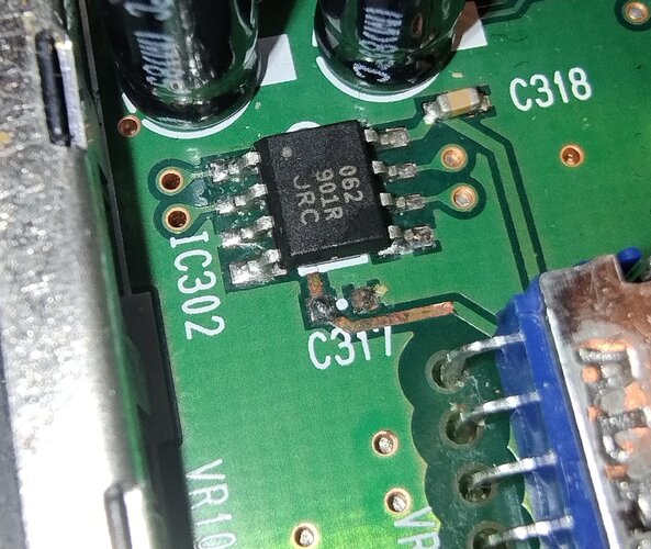

Als ich heute etwas aufnehmen will funktioniert der Stereo IN Kanal nicht mehr bzw. nur sehr leise und gestört.

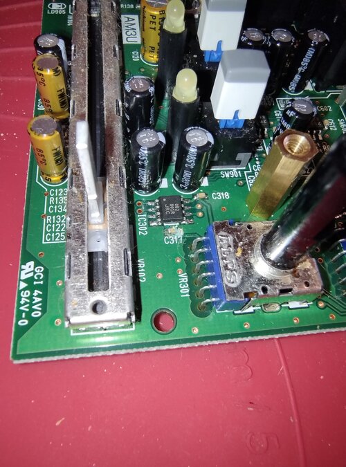

Also mal aufschrauben das Teil nach ein bisschen suchen finde ich das Problem:
Irgendwie ist am Kerko alles kordiert, die umliegenden Elkos sind i.O. und sauber.
Was ist da passiert?

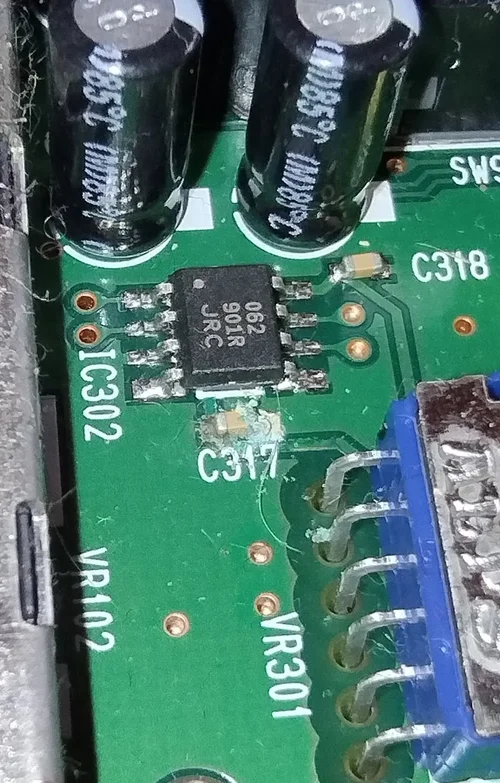

Alles sauber gemacht , die Leiterbahn der Stromversorgung ist unterbrochen...

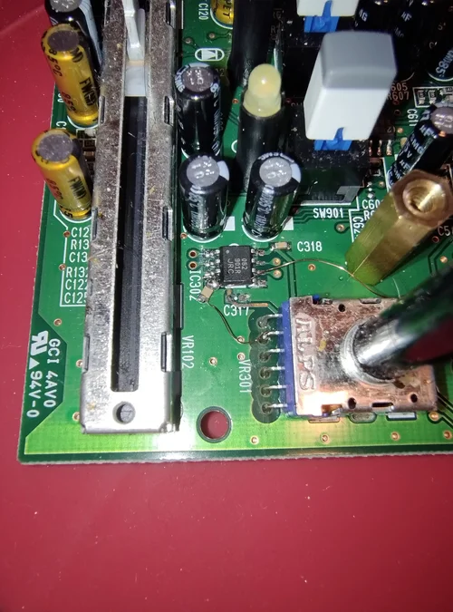

Beim nächsten OP die Verbindung mit Fädel-draht geholt und einen 100 nF zu GND, nun funktioniert es wieder.
Die Frage bleibt : Was ist da passiert?
Können Kerkos etwa auslaufen?
