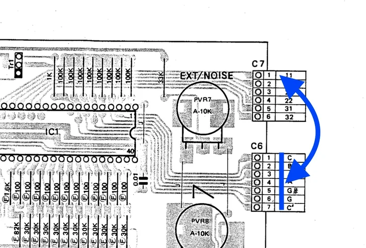

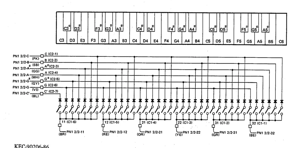

Die unteren fünf Tasten ist eher ungewöhnlich. Das tiefste C bis zum F#3 hängen an einer Busleiste. Wenn die Verbindung von diesen Busleisten zum Keyboardabfrage-Chip kaputt ist, dann kann es zu so einem "Gruppenausfall" kommen. Aber wie gesagt: die Leiste versorgt sieben Tasten.
Klingt dann fast mehr nach einem mechanischen Problem. Schraub das gute Stück mal auf (insgesamt vier oder fünf Schrauben an der Seite), klapp das Keyboard hoch (hängt an einem Scharnier - zumindest beim CS15) und Dir das Keyboard mal an.
Du kannst auch mal probieren einfach mit einem abisolierten Draht den Anschluss 3 von Verbinder C7 mit einem der Anschlüsse von C6 zu verbinden, das sollte einen Ton auslösen. Wenn das geht, dann machst Du das gleiche mit Anschluss 1 von Verbinder C7 und den Anschlüssen 7, 1, 2, 3, 4 (das sollten die untersten fünf Tasten sein).
Wenn das dann nicht geht, die Multipinstecker abziehen und nochmal probieren. Wenn das dann auch nicht geht, dann hat der IC1 einen Hau. Den gibts nicht mehr, aber es gibt aktuelle MIDI-interface-Mods, die den Chip ersetzen (ich selbst hab sowas für Arduino gebaut/programmiert).

Spannend. Yamaha baut extra einen Chip für die Tastatur. SSK YM24800 Single Note Key Assigner. Korg hat die Tastatur mit den Widerständen im Service Manual zum MS20 gar nicht erst drinnen.

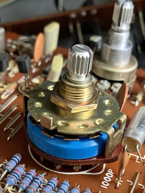

ich hab das teil inzwischen mal aufgeschraubt und festgestellt: der drehschalter ist nicht wie vermutet offen, sondern geschlossen (oder gekapselt? oder wie auch immer man sowas nennt):
ich hab da auch keine öffnung gesehen, wo ich irgendwas reinsprühen könnte.
Ok, zwischen der blauen Abdeckung und dem "braunen Hartpapierboden" wäre ein kleiner Spalt vorhanden. Da könntest Du versuchen etwas reinzusprühen. Vielleicht lässt sich die blaue Abdeckung noch etwas nach oben ziehen, damit der Spalt etwas grösser wird.
Auseinanderbauen des Drehschalters für eine Komplettreinigung wäre die allerletzte Option.
Aber das würde ich nur machen, wenn alles Andere nix mehr bringt. Also der Schalter praktisch als Defekt gilt. Ist auch eine ziemliche Fummelei und Fraglich, ob dabei nix kaputt geht.

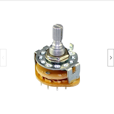

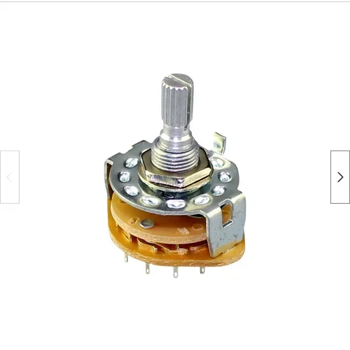

gäbs sowas eigentlich noch als 1:1-ersatzteil, falls mich doch der pefektionismus übermannt?
Da die verschiedenen Ersatzteillieferanten hier keine Ware anzubieten haben, wird es schwierig.
Entweder Du bekommst günstig einen defekten CS-5 als Ersatzteillager, oder Du baust einen möglichen Ersatzschalter einfach so um, dass er hierfür passend ist.
Hier ist ein Beispiel auf Ebay oder hier https://www.ebay.de/itm/271646476496
Ob die Passend sind, da Lötstifte-/versus Lötösen und anzahl der Pole zu den 6-Stellungen sowie der Schaltwinkel, muss vorab auch gründlich geprüft werden.
Sicherlich ist hier eine Lösung möglich, aber auch mit Aufwand verbunden.
