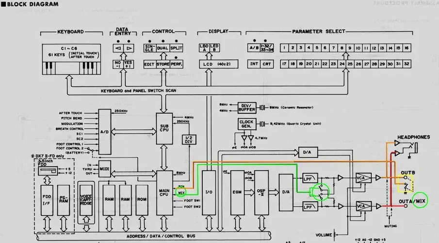

Die Mono-Stereo Schaltung ist im Sevicemanual ersichtlich.
Ganz einfach erklärt:
Das Kopfhörersignal gibt die momentane Betriebsart des Gerätes wieder.
  • Anschluss nur an OUTA/MIX = Mono Betrieb (L/R MIXED)
  • Anschluss an OUTA und OUTB = Stereo Betrieb (L/R Getrennt)
