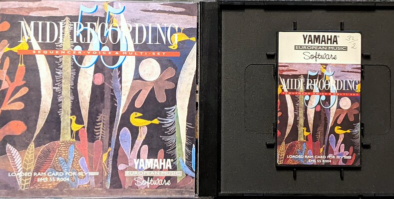

Ich habe zu einem Yamaha TG55 und einem SY99 sog. Loaded RAM-Cards dazubekommen.
Da die Batterien leer waren, habe ich sie erneuert und sie müssen formatiert werden. Der TG erkennt sie nicht, der SY sagt, dass sie fehlerhaft sind.
Ich habe jetzt eine probehalber im SY formatiert, wordurch sie wieder normal nutzbar sind.
Leider sind die Original Soundprogramme durch Wechsel und Formatieren futsch.
Es handelt sich um diese beiden RAM Cards:

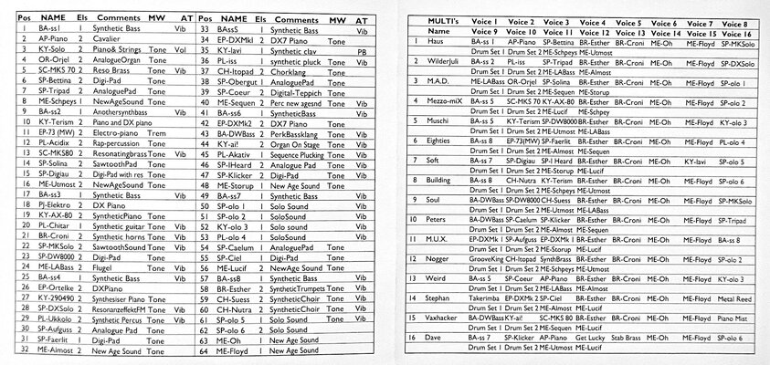

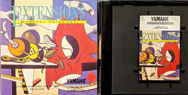

  1. Yamaha MIDI Recording 55 - EMS 55 R001 - Loaded RAM Card for SY55

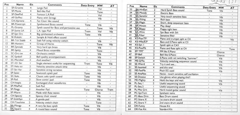

  2. Yamaha Extensions - EMS 55 R004 - Loaded RAM Card for SY55

Weiß jemand, wo ich die original Sysex-Daten herbekommen kann?
Ich würde die Cards gern wieder in ihren Originalzustand versetzen.

Hier unter MEGA ZIP FILE FULL OF SY55/TG55 PATCHES!!!!
Die Files im Archiv mit den Namen YAM_TG01.SYX und YAM_TG04.SYX sehen von den Daten her gut aus.
