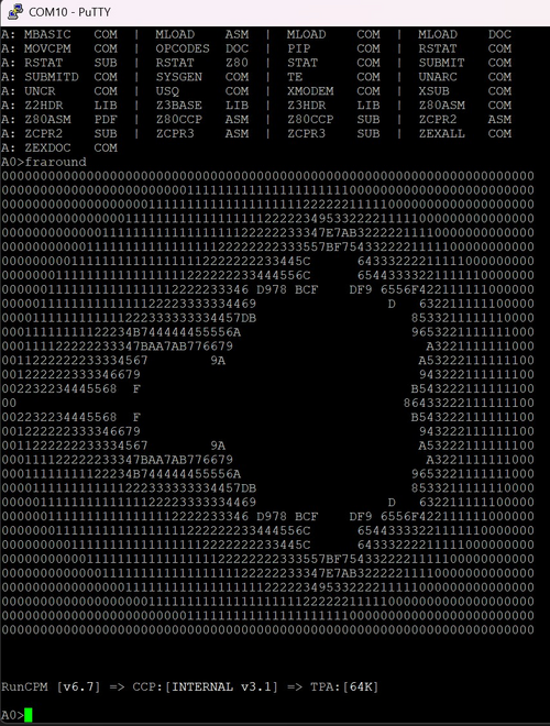

RunCPM ist eine beliebte Z80-Emulation, die mittlerweile auch auf Microcontroller portiert wurde.
Meine Version basiert auf dem dem Github-Repository https://github.com/guidol70/RunCPM_RPi_Pico
In meinem Fall zeigte sich allerdings, dass die Firmware sehr instabil läuft. Den Sourcecode habe ich dann mit anderen Taktfrequenzen für die CPU kompiliert und konnte damit ein stabiles Verhalten erreichen. Wichtig ist, dass die Board-Bibliotheken exakt auf 4.4.1. eingerichtet sind, weil es sonst nicht funktioniert. Eventuell könnte ich auch eine fertige UF2-Datei für den Upload in den Bootloader bereitstellen.

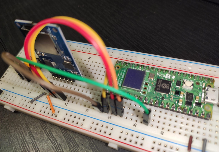

Der Aufbau auf einem Breaboard ist sehr schnell gemacht.
Man benötigt lediglich einen Rasperry Pico 2 und ein SD-Card-Modul.
