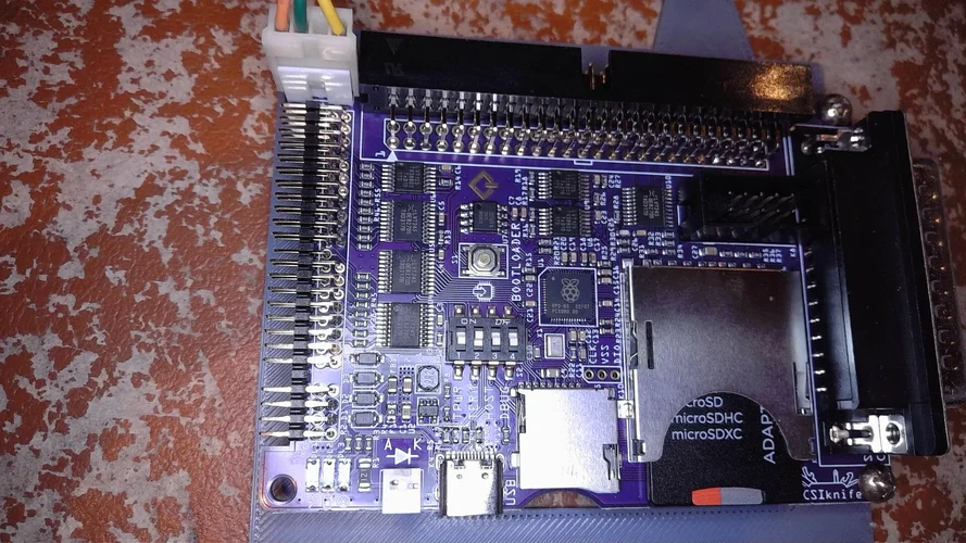

Ich habe aus Frankreich mir den ZULUSCSI Ableger bestellt, ausprobiert und mit sehr gut befunden. Es gibt drei Versionen die Desktop: https://www.tindie.com/products/jurassicomp/scsiknife-desktop-zuluscsitm-compatible-emulator/, sowie die Multi Variante. https://www.tindie.com/products/jurassicomp/scsiknife-multi-zuluscsitm-compatible-emulator/ Die typischen 3D Druck Halterungen passen nicht. Beim Multi finde ich die verschiedenen Anschlussmöglichkeiten sehr gut, wenn man mehrere Geräte hat mit unterschiedlichen SCSI Steckern, ist es einfach. Das SCSI Interface kann auch benutzt werden um am Computer einen SCSI Anschluss zu emulieren. Ich werde mal testen, ob es mit Datenaustausch funktioniert. Es gibt einen Anschluss um den SD Card Schacht zu verlagern. Man kann SCSi Laufwerke anschliessen, z.B. eine CD Laufwerk, um Sample CD direkt auf die SD Karten zu kopieren. Die Multi version kostet 55,43 €. DIP Schalter finde ich auch gut, wenn man das Laufwerk an verschieden Geräten anbringt, nicht immer die INI Datei ändern möchte. USB C am Computer mit direkt Zugriff funktioniert auf Anhieb. Ich baue mir eine USB C Buche vorne ans Gehäuse, dann kann ich das Floppy Laufwerk drin lassen. Versand ging direkt, kostenlos und schnell,
