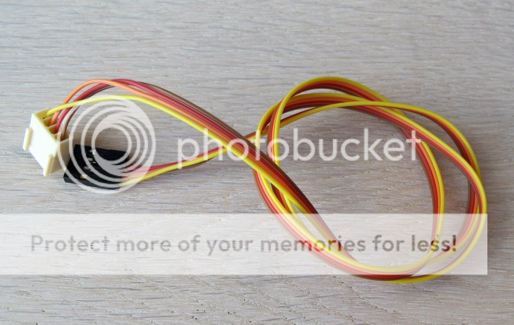

Als nächstes steht dann das Kabel zu Verbindung des QuadIIC mit dem Core32 Board an. Dieses kann man sich aus einem 4 adrigen Flachbandkabel herstellen. Hier kommen meine Spezialwerkzeuge zum Einsatz. Die Kabel werden einfach ab isoliert. Das ist bei diesen Flachbandkabel schwierig, wenn man kein spezielles Tool hat, wie ich es verwende. Das hängt damit zusammen, das die Kunststoffummantelung zum Teil recht zäh ist. Versucht man nun die Kabelenden mit einem Messer oder einer Schere ab zu isolieren, dann reißt man in vielen Fällen ein Teil der Kupferader ab. Das kann später zu Problemen führen (z.B. Kontakt wird nicht richtig hergestellt beim Crimpen). Die ab isolierten Kabelenden werden dann mit den Kabelschuhen und der Crimpzange verpresst. Danach werden die Kabelschuhe jeweils in die vorgesehenen Kunststoffstecker geschoben und schon hat man ein Verbindungskabel:

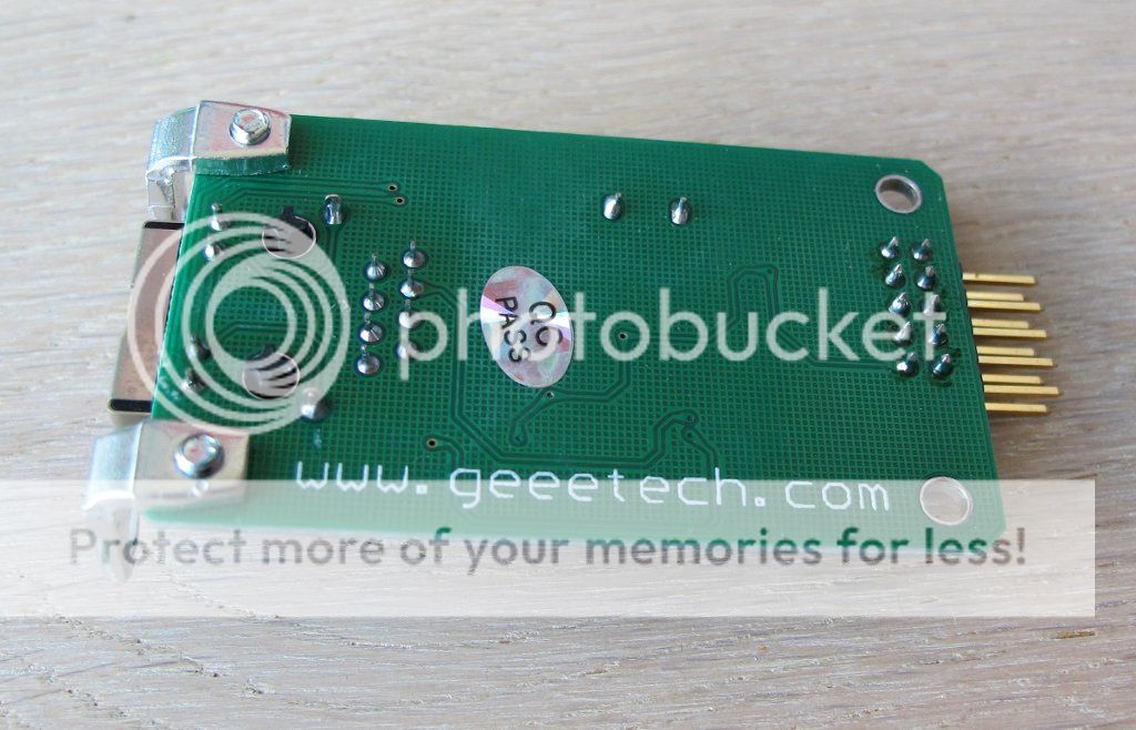

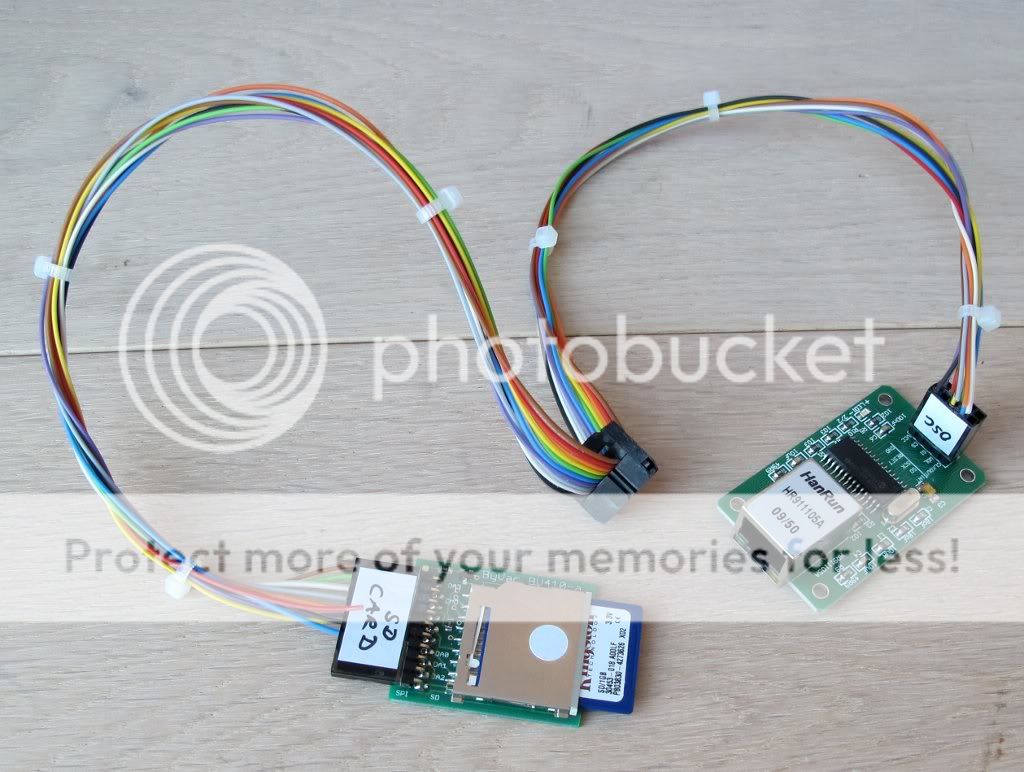

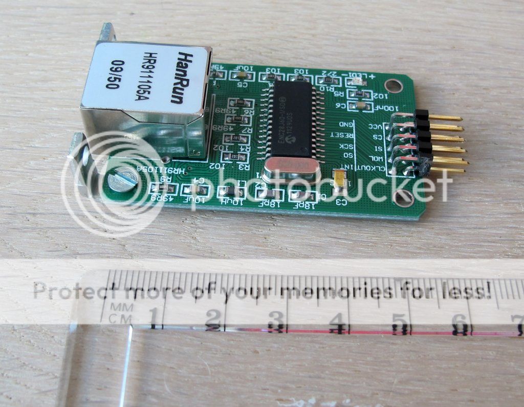

Als nächstes bearbeite ich die beiden fertig aufgebauten Boards für den SD Karten Leser und die Netzwerkkarte. Im Midibox Forum hat jemand ein Board für die Netzwerkkarte entwickelt und in einer Bulk Order verteilt. Leider kam ich zu spät und es waren keine Boards mehr erhältlich. Meine direkte Anfrage bei der entsprechenden Person war ohne Erfolg, leider nicht ein Mal eine Absage, er hat gar nicht geantwortet. In so einer Situation kann auch gerne schon mal etwas Frustration aufkommen. Genau an diesem Punkt merkt man wie schön ein fertiges Kit ist, doch leider gibt es dieses nicht für das Projekt. Ich begab mich dann auf die Suche nach einer Alternative und wurde in der Elektrobucht fündig. Hier fand ich zwei Module die wie Arsch auf Eimer zu dem Projekt passen :-)

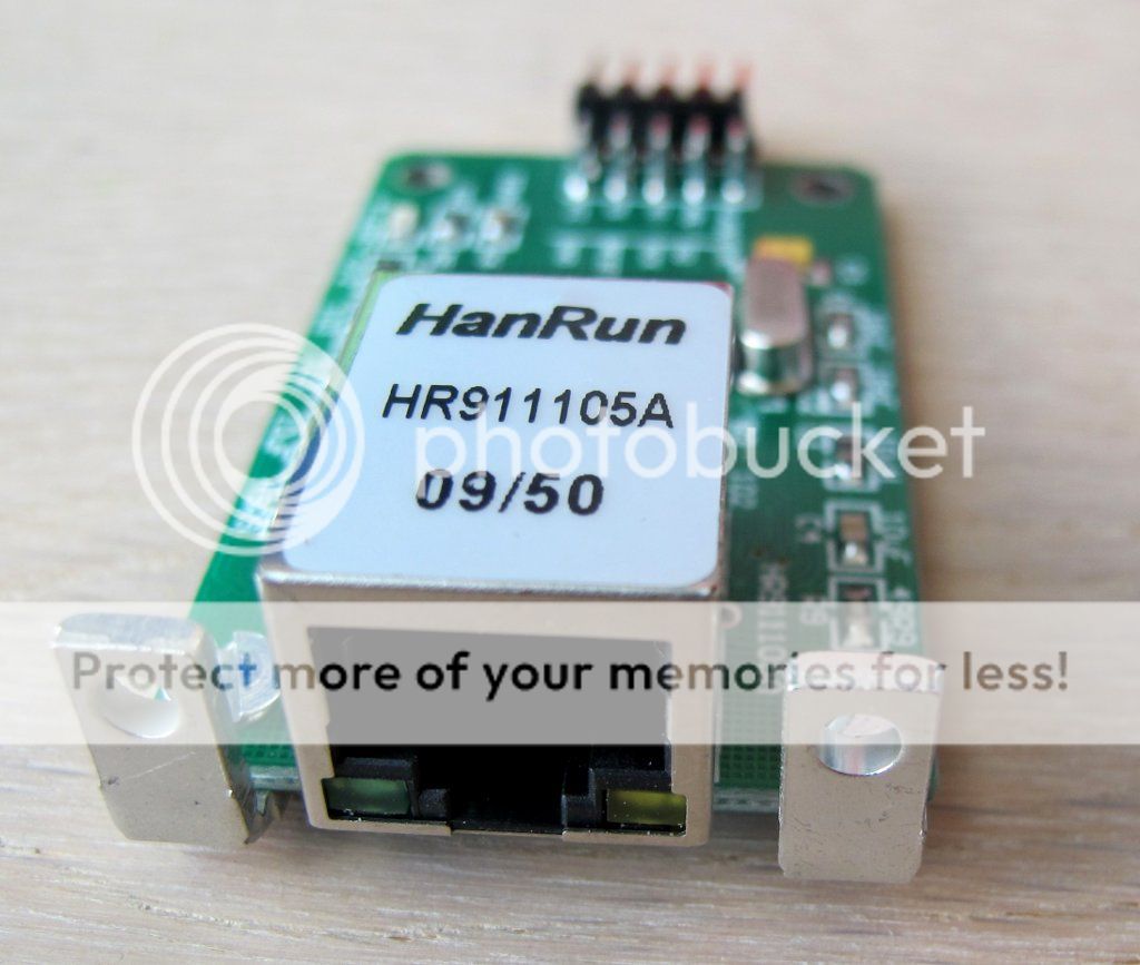

Die Module sind dazu auch noch relativ preiswert, denn der Preis ist nur geringfügig höher als die Summe der benötigten Einzelteile. Als nächstes müssen beide Module auf das Projekt angepasst werden. Im Falle der Ethernet Karte muss man nur die Pin Header heraus löten und diese durch gewinkelte Pin Header ersetzen. Hintergrund ist hier auch der geringere Platzbedarf. Durch die nach oben stehenden Pins und den darauf aufgesetzten Stecker könnte es Probleme mit dem Abstand zur Bedienungsoberfläche geben. Aus diesem Grunde habe ich mich dafür entschieden die Pin Header zu ersetzen. Leider ist das keine schöne Aufgabe, wenn man mit einer normalen Absaugpumpe arbeiten muss. Nach der Prozedur und dem damit verbundenen Ärger habe ich mich direkt auf die Suche nach einem Desoldering Iron gemacht. Dieses habe ich bestellt und werde es mal vorstellen wenn es bei mir angekommen ist.
Hier sind ein paar Bilder zu dem fertigen Ethernet Modul:

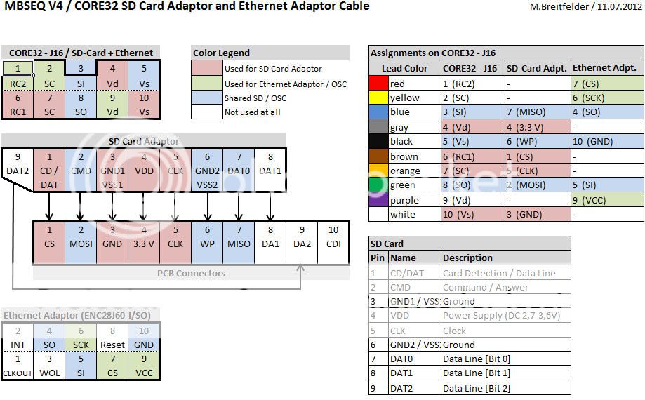

Danach müssen noch die Anschlüsse an den SD Kartenleser gelötet werden. Hier verwende ich auch gewinkelte DIL Pin Header. An dieser Stelle kann man sich schon mal Gedanken darüber machen, wie man den Kartenleser dann später in das Gehäuse einbaut. Wie man oben sieht ist das Board der SD Kartenlesers sehr knapp gehalten und hat keine Löcher um es fest zu schrauben. Ich habe mich dafür entschieden das Board einfach auf ein etwas größeres „Pfuscher Board“ zu setzen. Das sieht dann folgendermaßen aus:
Soweit so gut. Nun benötigt man ja noch ein Kabel von beiden Modulen zum Core32 Board. Hierzu habe ich eine Übersicht zusammengestellt auf der ersichtlich wird wie die beiden Module mit dem Core32 Modul verbunden werden müssen. Hier ist anzumerken, dass beide Module am selben Kabel hängen und sich teilweise Leitungen teilen ! Ich habe das versucht durch die Farben in folgender Übersicht zu verdeutlichen:
Zu dem Kabel möchte ich hier noch anmerken das ich ein 10 adriges und farbiges Flachbandkabel verwendet habe. Das farbige Kabel erleichtert es einem später die verschiedenen Enden entsprechend an die Stecker anzuschließen. Auch hier verwende ich meine bewährte Crimptechnik. Wie man in den nachfolgenden Bildern sehen kann, habe ich das Flachbandkabel dann doch wieder in Einzelleitungen auf gesplittet und diese mit etwas Kabelbinder zusammengebunden. Aus meiner Sicht läßt sich das Kabel so flexibler verlegen. Wer schon mal mit einem Flachbandkabel in einem engen Gehäuse zu tun hatte der weiß wovon ich spreche.
Das fertige Kabel sieht dann so aus:

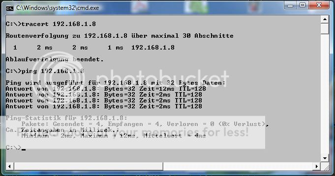

Da ich noch einen fertigen Core32 hier habe, kann ich jetzt schon beide Module ausprobieren. Der SD Kartenleser wird mit einer SD Karte bestückt, die bereits eine fertige Sequenzerkonfiguration enthält. Die Netzwerkkarte habe ich mit einem entsprechenden Kabel an meinen Router angeschlossen. Dann wird es spannend. Man muss in der globalen Konfigurationsdatei auf der SD Karte die Netzwerkdaten einstellen:
- IP Adresse des Sequenzers (bei mir 192.168.1.8)
- Net Mask 255.255.255.0
- DHCP an oder aus (bei mir an)
- IP Adresse des Routers (bei mir 192.168.1.1)
- IP Adresse des Hosts (Workstation, bei mir 192.168.1.3)
Dann kann man den Core32 anmachen und die Netzwerkverbindung mit eine ping ausprobieren.
another sub-mission accomplished ;-)

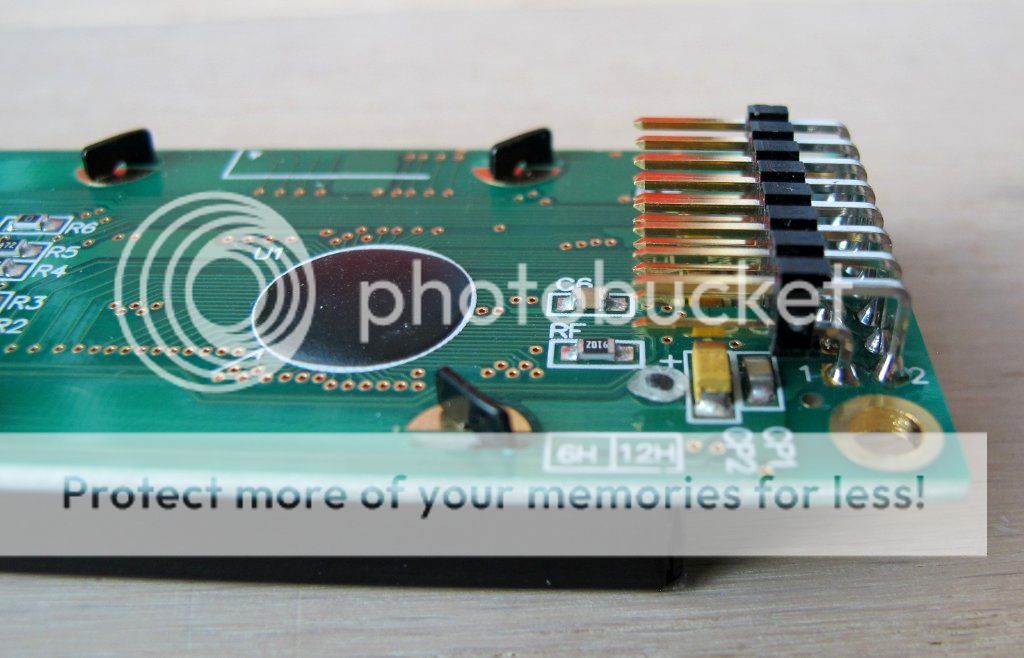

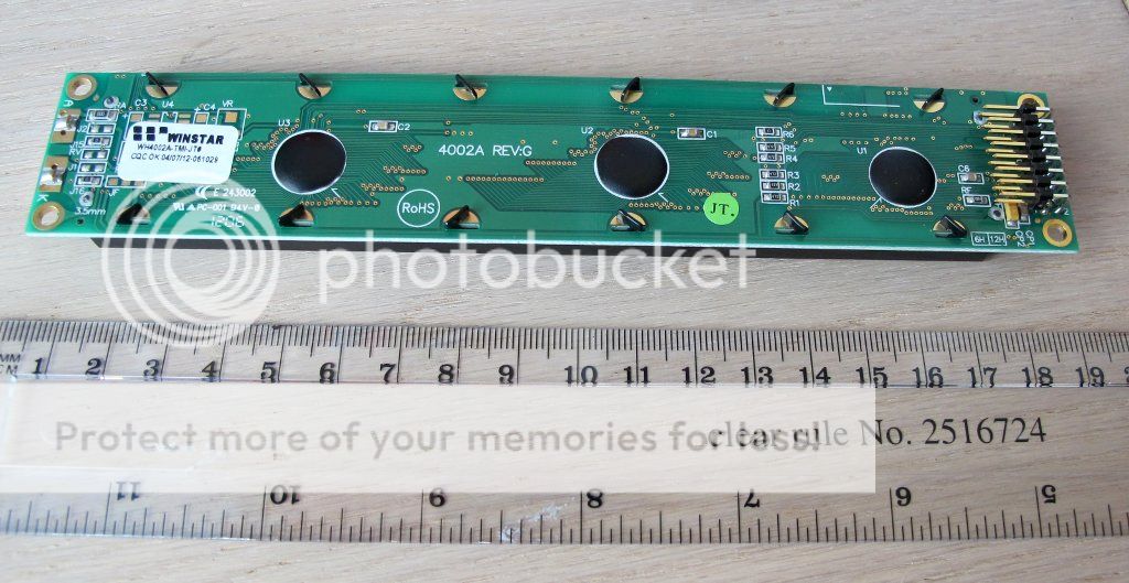

Nach der Fertigstellung der Module kann man sich an die Displays machen. Der Sequenzer wird ja zwei Displays mit je 2x40 Zeichen bekommen. Ich habe mich hier für ein Display mit blauem Hintergrund und weißer Schrift entschieden. Die genaue Bezeichnung dieser Displays ist „Winstar WH4002A blue-white“, sie sind kompatibel zu dem „HD44780“ Standard Treiber.
Bei der Beschaffung muss man gucken wo man sie günstig her bekommt. Ich habe meine aus der Elektrobucht für einen guten Preis gekauft, wie ich finde. Bei einem großen deutschen Elektroversandhaus waren genau dieselben Displays direkt doppelt so teuer :-(
Nach dem Kauf und zum Anschließen der Displays muss man sich unbedingt die Data Sheets beschaffen und durchlesen. Hier sind die einzelnen Anschlusspins erläutert. Ein falsches Anschließen des Displays kann zu Defekten am Display sowie am Core32 führen. Daher lieber zweimal prüfen ob alles stimmt. Im ersten Schritt lötet man erst mal die gewinkelten Pin Header an das Display („Best Practice“). Dabei sollte man sich einen leeren Stecker zur Hilfe nehmen, denn somit stellt man sicher, das sich der Stecker später ohne Probleme aufstecken lässt. Unter dem Stecker sind einige SMD Bauteile, die im Weg sein könnten, wenn man den Pin Header zu nahe an die Displayplatine lötet ! Man fixiert beides mit transparentem Tape und lötet den Stecker dann von oben auf.
Ich habe hier auch noch ein Bild welches den Unterschied zwischen gewinkelten und geraden Pin Headern zeigt. Mit den gewinkelten Pin Headern und dem flachen Stecker hat man einen deutlichen Platzvorteil:

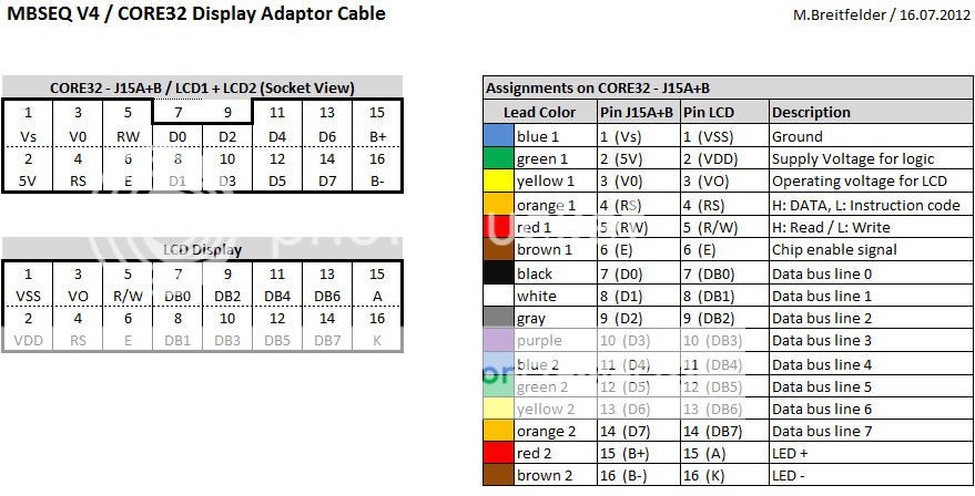

Danach muss man sich jeweils ein Kabel pro Display anfertigen. Die Displays werden ja an die Ports J15A + B des Core32 angeschlossen. In folgender Übersicht habe ich einmal zusammengefasst wie das Display in meinem Fall angeschlossen werden muss:
Ich gehe mal davon aus, das viele der 2x40’er Displays in der gleichen Weise angeschlossen werden müssen. Eine Abschließende Antwort bekommt man jedoch nur, wenn man in das Data Sheet sieht.
Meine Display Kabel wurden auch jeweils in Einzelleitungen auf gesplittet, damit man diese später platzsparend und flexibel verlegen kann.
Die fertigen Displays mit den Kabeln sehen dann so aus:

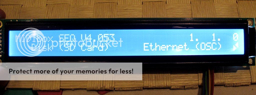

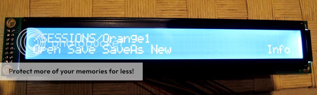

Da ich ja bereits einen Core32 habe, kann ich die Displays auch direkt ausprobieren. Voraussetzung ist jedoch, dass der Core32 bereits mit der Firmware bespielt wurde. Das ist bei mir der Fall. Nach dem Anschließen der Displays schaltet man den Core32 an und siehe da, die Displays funktionieren:

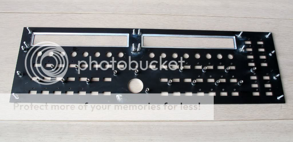

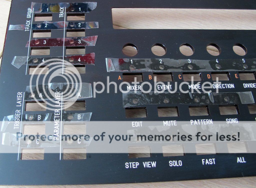

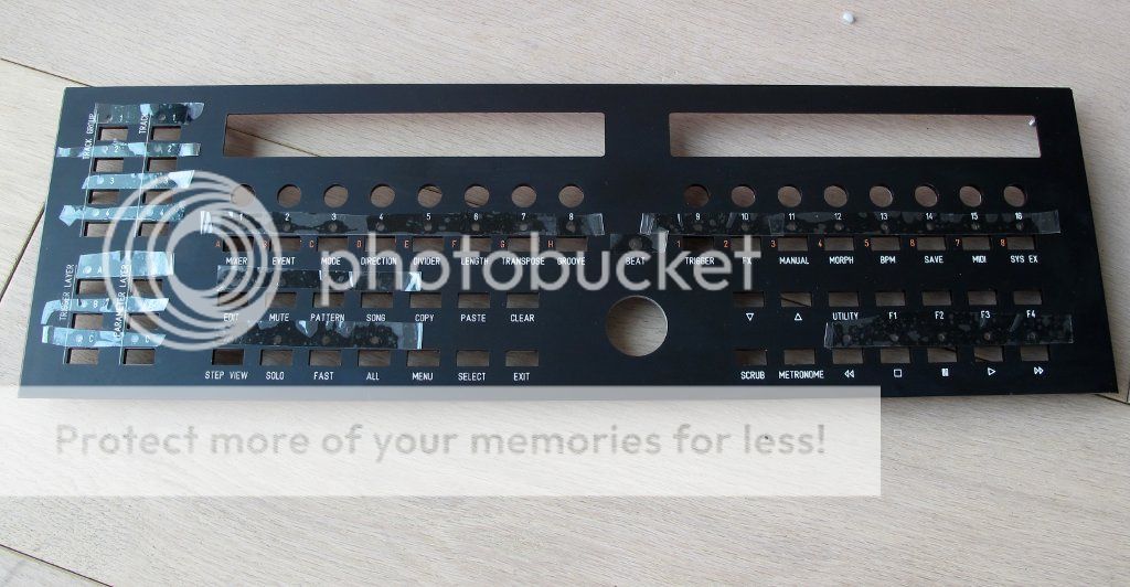

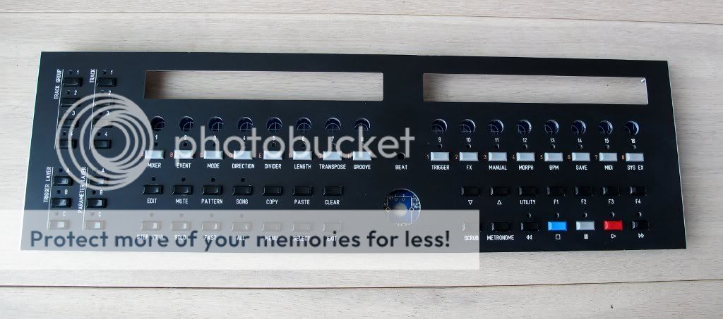

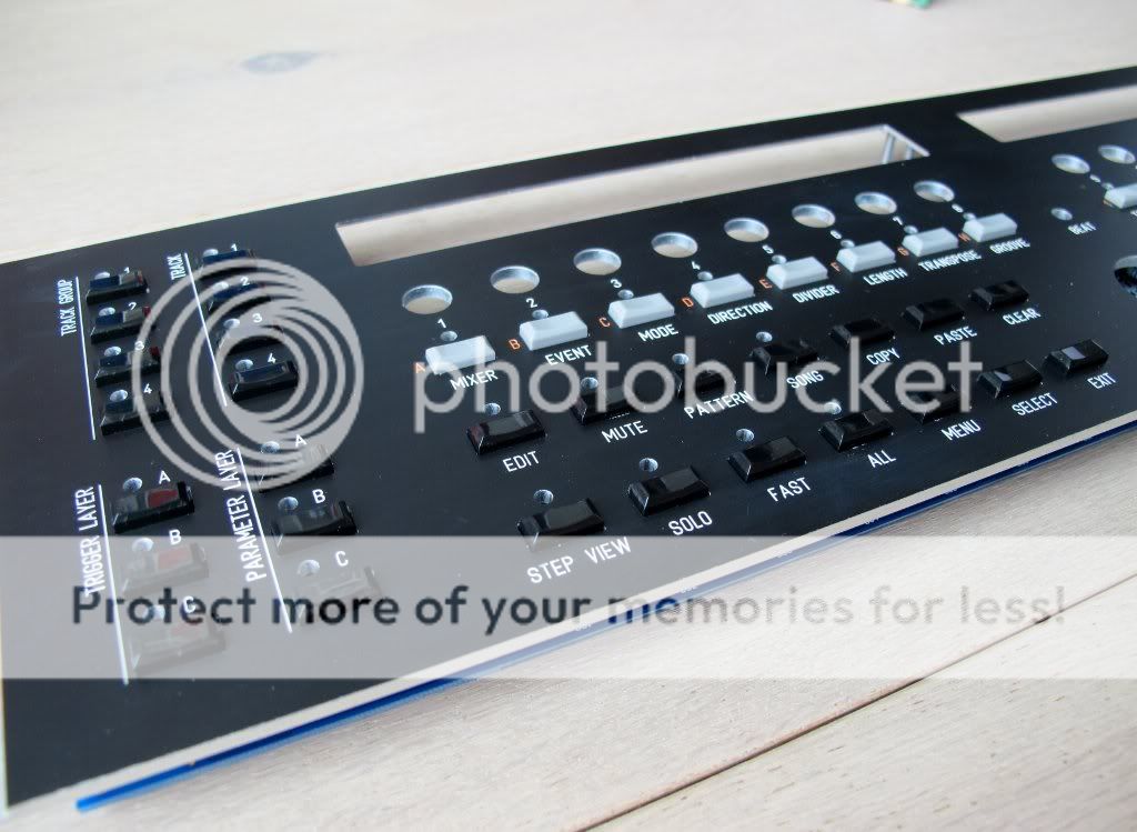

So, nun mache ich eine kleine Doku Pause, denn ich muss noch das Frontpaneldesign fertig machen, damit ich das Frontpanel bestellen kann.
Hervorragende Doku, bitte weitermachen. Und auch sehr gut fotografiert, also so, daß man auch wirklich gut was erkennen kann. Einzig das Bild des Steckers in der Klammer hätte etwas Aufhellung von Vorne gebraucht (im Histrogramm der mittlere Bereich).

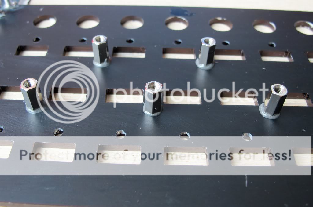

Zu den Steckern am Display: ist der Platz im Gehäuse nach unten so knapp, daß es eine solche Winkellösung braucht oder gehst Du nur auf Nummer sicher?
Da ist wirklich nicht viel Platz und ich gehe lieber auf Nummer Sicher :mrgreen:
Wenn das Frontpanel kommt, dann wird man es sehen.... Ich habe da auch noch einen weiteren Verdacht auf dem Control Surface Board. Aber das kommt dann in der Fortsetzung.....
Gute Idee, dann kann man das Display einfach austauschen, falls es kaputt ist und muss es nicht erstmal vom Flachbandkabel ablöten.

Gibt es die SD Kartenleser Platine noch? Ich glaube die Netzwerkplatine brauche ich nicht, aber ein Kartenleser wäre schon sehr geil.
Das QuadIIC Board kannte ich auch noch nicht. Eine BLM Erweiterung anschließen zu können wäre schon endgeil.

- Einen SD Kartenleser (Aufbau wie oben nach Schema F)

Auf dem Bild kann man auch erkennen, das ich bereits die Pin Header für den USB Port angelötet und mir ein entsprechendes Kabel vorbereitet habe. Dieses Kabel werde ich später nicht mehr benötigen, da der USB Port des Core32 mit dem speziellen Board für die Rückwand verbunden wird.
Wenn das Board fertig ist kann man direkt die beiden Displays anschließen und die Stromversorgung anlegen, der USB Port wird zunächst noch nicht mit der Workstation verbunden !
Der Core32 meldet sich dann nach dem Amlegen des Stroms mit "Bootloader is up-to-date :-)". Das ist somit das erste Lebenszeichen des Core32. Nachdem die Hardware soweit läuft, muss man sich um die Software kümmern. Man benötigt dazu:
a) MIOS Studio (gibts auf http://www.ucapps.de) -> Das Programm muß installiert werden
b) die aktuelle MBSEQV4 Firmware (gibts auch auf http://www.ucapps.de) -> Die Firmware muß aus einem Zip-Archiv entpackt werden -> Dateiname "Project.hex"
Jetzt kann man den USB Port mit einem USB Kabel an die Workstation anschließen. Danach wird das neue Gerät vom Betriebssystem erkannt (bei mir Windows Vista).
Im Hintergrund wird jetzt der entsprechende USB Treiber aktiviert und erscheint dann als MIOS32 in dem Gerätemanager. Nachdem das Gerät nun erkannt und die Treiber gestartet wurden, kann man das Programm MIOS32 Studio starten. Ich verwende die Version 2.2.1. Oben in den beiden Drop Down Feldern muß man dann jeweils MIOS32 auswählen, sofern dies nicht automatisch passiert. Anhand der Meldungen kann man jetzt schon sehen, das die Software eine Verbindung zum Core32 aufgebaut hat und den Firmwarezustand ausgelesen hat.
Um nun die aktuelle Firmware auf den Core32 zu laden drückt man auf "Browse" und wählt die Firmwareversion aus, die man gerne auf den Core32 laden möchte. Die Firmware wird ja in einem Zipfile auf http://www.ucapps.de zur Verfügung gestellt.
Danach drückt man auf "Start" damit die Firmware hochgeladen wird:
Während des Uploads kann man dann auch sehr schön am Display des Core32 sehen wie sich der Zustand ändert:
Nach dem erfolgreichen Hochladen wird der Core32 automatisch durchgestartet und man gelangt direkt in den Edit Modus des Sequenzers:
Man bekommt auch im MIOS Studio eine Zusammenfassung des Ladevorganges:

Nachdem nun mein Frontpanel angekommen ist und ich in der Zwischenzeit meine Xoxbox gebaut habe, kann ich die Arbeit am Sequenzer wieder aufnehmen. Wie Florian Anwander so schön in einem anderen Thread sagte, fällt ein großer Teil der Arbeit in diesen Projekten auf die Planung und Durchführung mechanischer Arbeiten und das damit verbundene handwerkliche Geschick. Dies ist in dem folgendem Abschnitt auch wieder der Fall.
Ich habe das originale Layout von „Wilba“ etwas angepasst und zwar aus folgenden Gründen:
a) Ich habe einen anderen Knopf für den Data Wheel Encoder, dieser ist im Schaft etwas breiter und benötigt somit ein breiteres Loch. Ich habe das Loch dann gleich groß genug gemacht, so dass dann auch nichts am Rand Frontpanel schleifen kann.
b) Bei den Projekten die ich bisher gesehen habe, wurde das Frontpanel nur auf das Gehäuse aufgelegt und nicht richtig fixiert. Dies erweist sich als unvorteilhaft, wenn man den Sequenzer transportieren oder versenden möchte. Das Frontpanel wird in diesem Falle nur durch einen Teil der darunter liegenden Platine gehalten, was nicht ideal ist. Aus diesem Grunde habe ich mich entschlossen das Frontpanel in der Breite etwas zu erweitern und gleichzeitig ein Profil an den beiden Enden einfräsen zu lassen. Das Frontpanel wird somit durch die Seitenteile des Gehäuses fixiert und kann nicht mehr herausfallen bzw. es wackelt dann auch nicht. Anbei ein paar Bilder und eine Zeichnung die das illustrieren:
Damit die einzelnen Komponenten (PCB, Display..) später an das Frontpanel montiert werden können, benötigt man auf der Rückseite des Frontpanels entweder
a) M3 Gewinde, oder
b) M3 Gewindestangen mit der Länge von 1,5 cm
Da ich dies bei meinem Hersteller der Frontplatte wählen konnte, habe ich mich für die Option b) entschieden. Dies hat den Vorteil, dass man die Gewindestangen nicht selbst herstellen muss. Auf den nachfolgenden Bildern kann man sehen wie die Gewindestangen vom Hersteller am Frontpanel angebracht wurden. Es sieht zwar etwas grob aus, hält aber sehr gut !
Aufgrund der Art der Anbringung muss man hier damit rechnen, das die einzelnen Gewindestangen noch etwas ausgerichtet werden müssen. Dies kann man aber einfach so machen, indem man einen M3 Abstandshalter zum Schutz auf das Gewinde schraubt und dann mit einem kleinen Hammer die Bolzen entsprechen ausrichtet. Das Prozedere ist etwas fummelig, da man das PCB mehrmals auflegen und abnehmen muss. Insgesamt hat dies bei mir ca. 20 Minuten gedauert.

Um nun die Bolzen an das Board zu kleben verwende ich hier „JB Weld“. Dieser 2-Komponenten-Kleber hält bombenfest, wenn man ihn richtig verwendet. Die beiden Komponenten (Liquid Steel und der Härter) werden im Verhältnis 1:1 gemischt.
Dazu muss man die Klebeseite der Distanzbolzen sowie die Stellen auf dem Frontpanel mit feinkörnigen Schleifpapier oder einer Feile etwas anrauen und danach mit einem Lösungsmittel (Alkohol) säubern.
Für den Klebevorgang muss man sich dann noch etwas Distanzmaterial auf der Frontseite des Panels anbringen, damit die Tasterkappen genug Platz nach unten haben:
Danach setzt man einen kleinen Kleks Kleber auf jeden Distanzbolzen und fixiert dann das PCB am Frontpanel. Der Kleber ist nach dem Anrühren recht zähflüssig. Man kann ihn gut mit Hilfe von zwei Zahnstochern auf die Distanzbolzen auftragen. Der Kleber ist so zähflüssig, das sich Fäden bilden, wenn man den Zahnstocher wieder von der Klebestelle abhebt. Genau dann kommt der zweite Zahnstocher zum Abstreifen wie gerufen.
Man kann dann noch ein paar Gewichte (z.b. ein paar Bücher) auf das PCB legen damit die Distanzbolzen richtig am Frontpanel anliegen. Danach ist erst mal warten angesagt, denn der Kleber benötigt ca. 24 Stunden bevor er voll ausgehärtet ist.
Was passiert wenn man nicht sauber gearbeitet hat ? Die Bolzen brechen ab :-) Das sieht dann so aus:
Das passiert allerdings nur, wenn man die Oberfläche des Frontpanels an der die Bolzen angeklebt werden nicht richtig anschleift. Ansonsten halten die Bolzen wirklich super. Ansonsten sieht das Frontpanel nach erfolgreichem Kleben so aus:
Nach dem Kleben der Distanzbolzen kann man sich auch schon mal ein Bild vom späteren Look machen, indem man das Frontpanel in das Gehäuse legt. Das gibt einem wieder einen Motivationsschub.

Als nächstes müssen die LED’s auf’s Board gelötet werden. Dazu geht man folgendermaßen vor:
a) Ausmalen der LED Löcher am Frontpanel mit schwarzem wasserfestem Stift, damit verhindert man das das silberne Alu nicht durchschimmert, wenn die LED nicht 100%tig mit dem Frontpanel abschließt. Dies gibt dem Frontpanel später einen professionelleren Eindruck
b) Zukleben der LED Löcher am Frontpanel mit transparentem Klebeband
Hier sieht man die schwarz ausgemalten Löcher:
Die zugeklebten Löcher für die LED’s
Danach steckt man die LED’s in das PCB und schraubt dieses an das Frontpanel. Jetzt dreht man das Frontpanel um und richtet die LED’s in ihren Löchern aus und lötet sie fest. In dem nächsten Bild ist das Ergebnis zu sehen, die LED’s sind sauber an der Frontpanel Oberseite ausgerichtet:
Bevor man nun die Display Fenster in das Frontpanel einklebt, fixiert man die Encoder indem man die Muttern der Encoder gegen die Unterseite des Frontpanels schraubt. Damit verhindert man, das beim Abziehen der Encoder Kappen das Board belastet wird. Als nächstes kommen dann die Display Fenster. Diese habe ich mir auch gleich aus Acryl anfertigen lassen:
Die Fenster werden einfach von hinten in das Frontpanel geklebt. Dafür kann man einen transparenten Kleber wie z.b. Sekundenkleber verwenden. Bevor man nun die Displays einsetzt, kann man die Fenster nochmal mit reinem Alkohol oder etwas Wasser mit Spülmittel reinigen. Denn nichts ist schlimmer, als ein Fleck auf der Innenseite des Display Fensters :-)
Die Displays werden danach einfach in die Gewindestangen eingelassen und fest geschraubt. Ich habe hier auf der Seite des Display Anschlusses Kunststoffmuttern verwendet, da die Gefahr besteht mit Metallmuttern zu nahe an die Anschlüsse zu kommen und somit einen Kurzschluss auszulösen:
Das Frontpanel ist nun fertig und benötigt noch ein Kabel zum Core32. Dieses ist einfach herzustellen, da es ein 1:1 Mapping zwischen dem Core32 und dem Control Surface PCB gibt. Die Control Surface sieht nun so aus:
