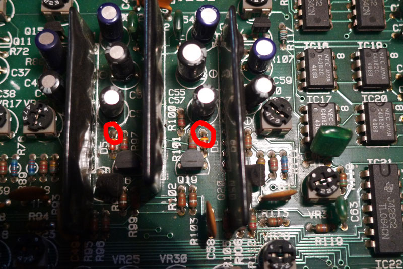

heut hab ich ein riesiges Problem mit einen Juno 106.
Sobald er angeschaltet wird baut sich ein lautes kratzen und knistern knacken auf. Das Klingt als würde man ein Mikrofon voll aufdrehen und in eine Tüte Stecken :shock:
Leider kann man kaum was von der Test Prozedur vom Juno ausführen wegen dem Kratzen.
Jemand einen Tipp wo man noch suchen könnte? Die Filter wurden schon mal gemacht vermute daher etwas anderes, hab nur dazu nichts im Netz gefunden.

Ist ein Unterschied ob mit oder ohne Chorus?
* Ja -> Chorusschaltung
Ist das auch im Kopfhörerausgang?
Wenn nein:
* Dreck im H/M/L-Schalter?
Wenn ja:
* Dreck im Volume-Poti?
* oder die Muting-Schaltung im TR10, TR7 TR8 auf dem Jackboard hat einen Hau

Hallo Fanwander,
Am Cohrus liegt es nicht auch alle Potis sind okay, ich hab noch einen 2ten Juno und hab die Modul Platinen mal getauscht und es liegt wohl dort versteckt.
Ich hab wie hier
beschrieben mal mit dem Oszi nachgesehen Bei der Linken ist kein Sauberes Singnal sondern das Stören zu sehen bei dem rechten ist es ein Rechteck.
Wahrscheinlich der MC5534. Ich würde noch sicherheitshalber C50 und D5 auslöten, und dann nochmal den Ausgang des 5534 im Osci ansehen. sowohl die Diode als auch der Kondensator könnten kaputt sein, aber das ist unwahrscheinlich. Sehr wahrscheinlich der 5534.

Ich kann allerdings aus eigener Erfahrung auch folgendes berichten: Einen der Filterchips habe ich tauschen müssen gegen einen Analoguerenaissance, der war einfach hin. Kurze Zeit später hat sich dann in einer der anderen Stimmen ein Knistern und Rauschen eingestellt. Darauf hin habe ich sämtliche 80017A ausgebaut und in Aceton für 3 Tage eingelegt (Resin anlösen). Anschließend das Resin akribisch entfernt und die ICs wieder eingelötet. Knistern und Rauschen weg. Man kann also durchaus die ICs noch retten, wenn man rechtzeitig dran geht und sie freilegt. Allerdings hat das mit den von fanwander angesprochenen MC5534A nicht funktioniert.

Also ich hab mich versucht durch den schlecht lesbaren Schaltplan den ich da noch habe zu kämpfen. Problem hat die Stimme auf IC7 . Der Filter u Stimmen sind NEU also keine "reparierten" sondern auf einen anderen Platz läuft IC7 Filter er auch.
Ich hab mich durch das Test Prozedere im Anhang der Service Manual gekämpft und siehe da bei TP14 kein Signal dann hab ich direkt bei IC7 gemessen und dort wird nichts von der Klavierdur "übernommen" mal so ausgedrückt 8) . Meine frage hat einer einen gut lesbaren Schaltplan des Modul Panele ? Oder kann mir jemand sagen wer IC7 übergibt/ansteuert? Ich hab gerade kaum Zeit daher dauern meine Antworten immer länger.
Danke euch schon mal für die vielen Tipps ist ja mit weile nur noch eine Kleinigkeit. :opa:
EDIT: okay gefunden IC 24/23/26
IC7 ist Stimme 4 Korrekt ?

Danke für die Links das hat mich weiter gebracht ich hab jetzt was gefunden. Und zwar wen ich an den Dioden Messe wie in der einen Beschreibung hab ich kein Sauberes Signal bei allen D1/D2/D3/D4/D5/D6 alle gestört. Wen ich das Module Bord im anderen Teste alles Tip Top auch an den T Punkten alles so wie es soll. Also doch wo anders der Fehler zu suchen?
Das ist sprachlich unverständlich. Was machst Du genau: Mit was testest Du? Nach welcher Anleitung (genauen verweis auf URL und Zeile)? Wo hörst ab?
Na wie hier beschrieben um die Ausgänge der Filter zu testen, messen tue ich mich einen Oszi.
ok, Oszi ist gut, der wird keinen Einfluss auf den Ausgang des Converters haben.
Auf welcher Seite der Diode misst Du? Kathode (Pin16 vom IC) oder Anode (beim R97)? An der Anode bekommst Du natürlich nur den Subsozillator, und wenn Du AC am Oszi eingestellt hast, dann sieht das komisch aus.
Was bedeutet "kein Sauberes Signal bei allen D1/D2/D3/D4/D5/D6 alle gestört", regelmäßige Verzerrung oder unregelmäßiges Störsignal? Kannst Du ein Foto von der Scopedarstellung posten?
Wenn regelmäßige Verzerrung: Hört man denn die Verzerrung?
Wenn unregelmäßig: hast Du schon mal die Versorgungsspannungen mit dem Scope gecheckt?
