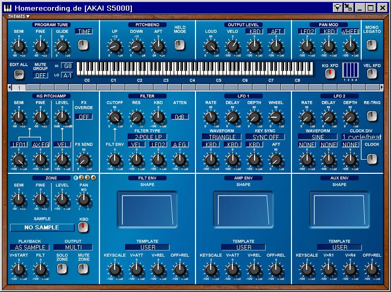

Zusätzlich hab ich auch noch ein USB-Board nachgerüstet.
Das ist einfach Gold wert da es einem ermöglicht, das Gerät vom PC aus zu bedienen, die Erstellung von Programs ist mittels Software-Editor zumindest teilweise schon deutlich praktischer als am Sampler aber der Hauptvorteil besteht dennoch im Handling von Samples und Programs.
Die Ak.sys Software kommt als Explorer-ähnliches Programm daher, ins Programmfenster lassen sich dann bspw. einfach Samples per Drag&Drop ziehen und diese werden dann automatisch ins RAM des Samplers geladen.
Bei eingebauter Festplatte kann man die Samples dann dementsprechend eben auch direkt auf die Festplatte des AKAI ziehen.
In Ak.sys lässt sich auch ein externer Wave-Editor festlegen, ich verwende hierfür Wavelab 3.0 (ist zwar für Software echt antik, aber der Sampler ist ja auch so alt, das passt also gut).
Das eigentlich besondere daran ist aber, dass die Samples nach Bearbeitung in Wavelab nicht erst wieder umständlich irgendwo im PC gespeichert werden müssen sondern beim Schließen von Wavelab wird man gefragt ob das Sample zurück an den Sampler gesendet werden soll und wenn man diese Frage bejaht geschieht eben genau das.
Damit ist quasi eine "on-the-fly" Bearbeitung von Samples möglich, mit allen Effektplugins usw. die einem eben zur Verfügung stehen.

Editor für Klangprogramme:
