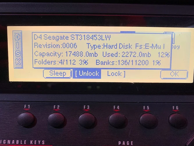

Falls es dir hilft, diese Platte läuft in meinem E4X Turbo.
Und das völlig problemlos.
