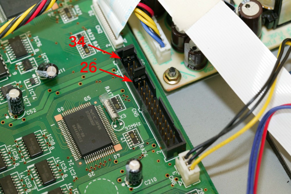

Ich vermute, das Du, als Du das Floppylaufwerk ausgebaut hast, nicht darauf geachtet hast, das Du auf dem Motherboard einen Jumper (Pin 33/34) setzen musst! Der Emu beim booten auch das Floppylaufwerk anspricht, braucht er dann Minuten, bis er merkt, das da anscheinend keine Antwort vom Floppylaufwerk kommt, und bootet dann erst komplett hoch.
Kann ja sein, das Du nicht den entsprechenden Jumper gesetzt hast. Wenn der Jumper gesetzt ist, bootet der Emu auch ohne Floppylaufwerk ganz normal.
Es liegt imho also nicht an der SSD!

Hat mit dem jumper nix zu tun, der Emu findet ohne die Floppy die ssd beim mounten nicht egal wie der jumper gesteckt ist. Den hatte ich schon ausprobiert.

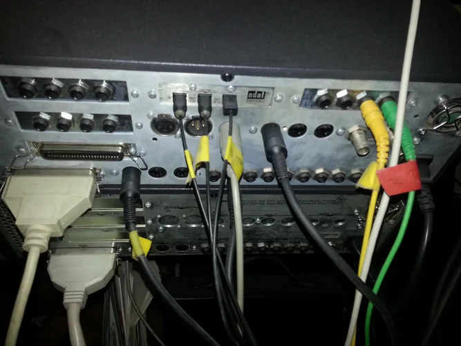

Ja aber ob Du es glaubst oder nicht, ich muss selten, aber es kommt halt vor, das EOS neu installieren.
Ausserdem bin ich da nostalgisch, altbacken. Der Ultra soll weiterhin so aussehen, wie ursprünglich gedacht....Zumindest von vorne.
Hinten musste ich ja selbst Hand anlegen, da mein Gehäuse nur drei Optionslots hatte. Da musste ich noch zwei hinzufügen.....
Intern werde ich auch nur noch mal die alte IDE Festplatte gegen eine SSD austauschen. Dann ist nichts mehr dran zu basteln.
SCSI CF Card Reader habe ich extern.
Für nen Kumpel habe ich, passend für einen der Optionslot, eine Halterung für seine SCSI2SD Karte angefertigt, damit er die Karten auch ohne weiteres so wechseln kann.

So ich hab das gerade eben bei Meinem Ultra getestet, Fazit:
Brücke auf 33 und 34 Bootet schnell bleibt aber bei Memory 128Mb elends lange Stecken, mit zusätzlicher Brücke auf 25 und 26 ist er Flott, und ein Wechsel in den
Browser Diskmode ist enorm schnell.
