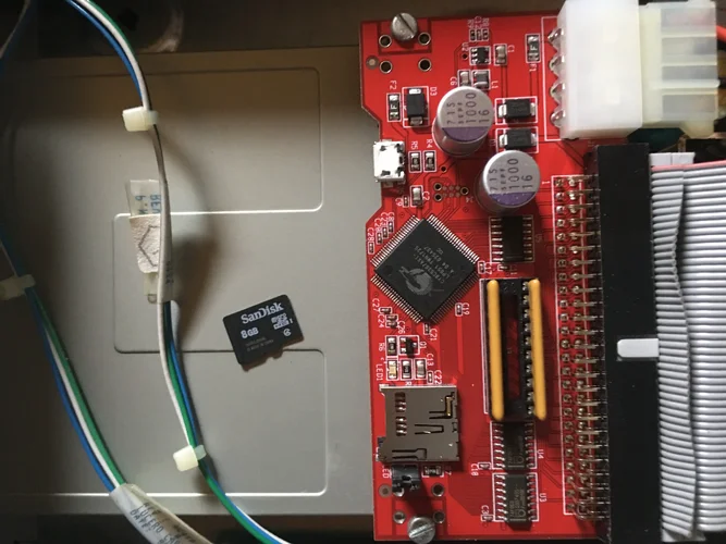

Hallo. Bin neu hier im Forum. Habe hier noch einen ESI-4000, den ich vor etlichen Jahren - es mögen durchaus 15 Jahre sein - zusammen mit den Tehtubes B3 Samples gekauft habe.
Das Ding klang damals schon nicht übel, hatte eine eingebaute SCSI Festplatte, die mit einem Schalter ausgeschaltet werden konnte. Darauf waren die Bänke der Tehtubes B3 gespeichert und man mußte die jeweils vor dem Spielen laden. Mit dem Sampler zusammen bekam ich einen Stapel von 20 CDs mit Samples "geschenkt".
Zwischenzeitlich habe ich die mechanische Festplatte rausgeschmissen und eine SAN SCSI Disk eingebaut (Photo)IMG_5838.JPG

Des weiteren kommt mir sofort der Gedanke, daß das Betriebssystem im E-MU irgendwas ist, was auf MS-DOS Filesystem beruht und sicher noch eine 2GB Begrenzung im Filesystem hat. Womit die Speicherkapazität eines internen SCSI-Laufwerks von Hause aus auf 2GB begrenzt sein dürfte. Ich weiß nicht, wieviele SCSI-Devices ich frei habe, aber D7 ist der ESI selbst, D4 mein externes TEAC CD SCSI Laufwerk, D0 meine SAN SCSI. Bleiben also theoretisch noch 6 übrig, die ich alle bis zu 2GB füllen könnte, oder gibt es andere Limitierungen?
Ich kann aber doch mehrere Bänke auf einen Drive speichern?

wenn Du mit "etwas anderem" einen Rechner a la Win oder Mac meinst, dann AFAIK nicht, da die Emu-CDs ein ganz anderes Filesystem haben. Ich plane genau das, finde das Thema von daher spannend, das ist doch eine Variation des SCSI2SD Themas, oder? Aus meinem Setup bleiben vlt nur ein K2500XS und ein ESI 4000 - genau Deine Situation - ich habe viele alte CDs. Ich habe aber nocht- zum Glück - ein oder zwei alte SCSI-CD-Rom-Laufwerke rumfliegen, mit denen ich hoffentlich die CDs einmal auf SD bringen kann.

CDs sind nicht kompatibel mit jeglichen Macs oder Windows Rechnern, da sie entweder E-MU format sind oder vermutlich AKAI format. Beide Formate haben ein Dateisystem welches man ohne Spezialsoftware mit dem Rechner nicht lesen kann.
Dein ESI kann höchstwahrscheinlich AKAI ohne Probleme einlesen, das können zumindest andere E-MU sampler der späteren Generationen.

7 hast Du zur Verfügung, 3 sind vergeben, also müsstest Du noch 4 frei haben. Warum das bei Dir von D0 bis D7 geht ist mir nicht ganz klar.

Im ESI ich glaube bis zu 99 Bänke pro Medium, also Festplatte oder Drive oder sonstwas.
Ja, habe gemerkt ESI Format ist etwas eigenes. Wahrscheinlich sowas wie rohe tracks. Man müßte mal versuchen, so eine CD mit UNIX dd zu dumpen. Kommt später.

Habe gerade mal eine CD unter Linux gedumpt (dd if=/dev/sr0 of=cd_dump obs=1024k) und in 5Min hatte ich einen Dump von 687974400 bytes. Wenn ich jetzt wüßte wie das Dateisystem strukturiert ist, könnte ich mir ein Hilfsprogramm machen, um das zu lesen.
Habe in einem anderen Thread hier gelesen, daß User Tenax da einiges an Arbeit reingesteckt hat.

Habe herausgefunden, daß es mal ein ESI-WIN gab (Windows 95), mit dem man, wenn der PC am SCSI-Bus hing, bzw. das ESI-4000 am SCSI-Bus des PCs hing, daß man dann bequem mit diesem Tool Daten zwischen CDROM; ESI und PC austauschen konnte.
Ein Himmelreich für einen PC mit Win95 und SCSI-Schnittstelle. PC mit SCSI hätte ich noch, aber Win95? ;)
kann man das mittlerweile nicht frei runterladen? Um es dann in einer virtuellen Maschine zu installieren? Und sonst, gibts das nicht auf eBay für sehr wenig €? Ich habe noch alte CDs, ich meine, dass mein Sohn (eher Generation Android oder iOS) mal aus Spass am installieren war; weiss gar nicht mehr, ob er eigentlich erfolgreich war, nicht alle von meinen (legalen) Lizenzen wurden akzeptiert, meine ich
DIe Cd's oder auch nur die Images davon sollten sich doch einfach in EMXP einlesen lassen, oder nicht? Ist nicht so viel Aufwand.
