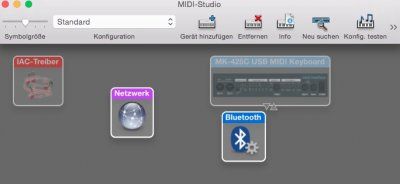

vielleicht sollte man noch sagen warum man daß will ...
midi über bluetooth le :D
