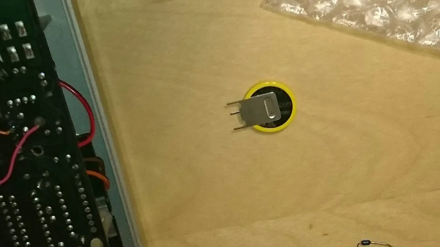

Wo genau löte ich die CMOS Memory-Backup-Batterie auf dem PCB der 303 an?
Hier wurden die Vor-, und Nachteile einer solchen Batterie ausfühlich erklärt. Jedoch wurde (mit Absicht?) vergessen, eine Einbauanleitung anzuhängen. :sad:
http://www.firstpr.com.au/rwi/dfish/DF-Memory-Backup.pdf
Ich weis, dass ich den VCC-Kontakt eines Memorychips nehmen muss, doch schalte ich selber eine 1N-Diode vor, oder nehme ich eine schon verbaute? (hab noch keine Zeit gefunden, auf dem PCB nachzuschauen, ob da überhaupt eine Diode vorhanden ist - das einfachste wäre sicherlich, einfach eine neue zu nehmen)
Ich möchte ja nix kaputtmachen und damit scheidet 'Try&Error' hier leider aus.
Ich würde mich sehr freuen, wenn mir jemand ein Bild oder Beschreibung anhängen könnte
Die Batterie selbst (mit Lötbeinen) möchte ich per Kabel anlöten und in Epoxy versiegeln um 100% sicher gehen zu können, dass nix leaken kann :idea:
Sie würde dann den selben Platz bekommen, wie die auf dem letzten Bild auf Seite 11 im PDF, der 'Devilfishermans'. (Link)
Danke für jeden noch so kleinen Hinweis :kaffee:

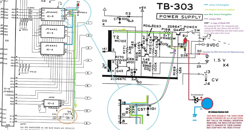

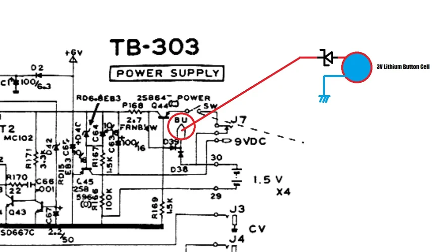

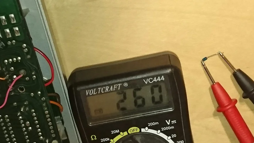

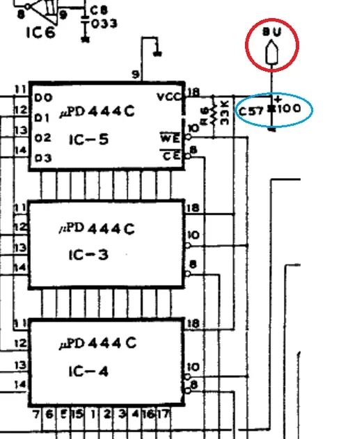

so... das müsstes sein...:
Die Schottkydiode schützt die Batterie vor Ladestrom (ist ja kein Akku) und der rest ist schon in der 303 vorhanden :idea:
Hier das andere Ende des "BU"-Anschlusses:
Irgendwelche Einwände? Wie zBsp. den R6 (33K) soweit verschieben, dass die Batterie nicht über ihm entladen wird?
Man könnte den R6 vom Pin 18 des IC's abtrennen und mit einer identischen Diode, wie die D39 versehen und diese VOR D39 (an den + Pol) schalten. Somit hätte man den selben Spannungswert am R6, wie vorher (kam ja vorher von der Power Supply und ging durch D39)...
Könnte der C57 (100uF) derjenige sein, welcher von den Devilfisherman's gegen den 6800uF ausgetauscht wurde?
Der verschafft den IC's ja den Saft, falls die Batterie entfernt wird... :roll:
VG
otto :kaffee:

hier version 0.1:
Das Rote Kabel des Batteriefaches wird entfernt, da ich ja keine Batteriesuppe in der 303 haben möchte (außerdem betreibe ich die ausschließlich mit Wandwarze).
Widerstand R6 wird von der Leiterbahn, welche zu Pin 18 von IC5 geht abgelötet und an sein nun freihängendes Bein kommt das Lila Jumperwire.
Die Anode einer Diode, die die selben Werte wie D39 hat, wird an die Anode von D39 gelötet und an die freie Kathode kommt nun das andere Ende des Lila Jumperwire.
Dadurch werden 2 Dinge erreicht:
1. Die WriteEnable (WR)-Eingänge der RAMs werden nach wie vor von der CPU aus Pin 30 korrekt auf LOW gezogen, wenn angesprochen, und bleiben ansonsten korrekt auf HIGH.
2. Was mir viel wichtiger dabei ist, ist die Tatsache, dass dadurch die Lithium Batterie keine Spannung mehr über R6 verbraten muss wärend sie die RAMs mit VCC versorgt.
(oder aber ich liege total falsch, da Q4 sowieso im ausgeschalteten Zustand einen Widerstand von Unendlich gegen Masse aufweist :floet: )
Die restlichen 2,7V der Lithiumzelle (3V-0,3v der Schottky) werden ausschließlich den RAMs zur Verfügung gestellt und bis die Zelle 2,0V erreicht (wo die RAMs dann anfangen ihre "Bits" zu verlieren), sollten mindestens 10 Jahre vergangen sein...
...ohne Batteriesoße im Gehäuse
...ohne ständiges Nachgucken und Paranoia schieben
...ohne Angst, die gespeicherten Pattern und Tracks zu verlieren
...also alles so wie vorher (ohne Batterien) nur mit zusätzlich voller Speicherfunktion :idea:
Auf den ersten blick etwas wirr, aber beim genaueren Hinsehen einleuchtend.
Irgendwelche Fehler drin, die ich übersehen hab?
VG
otto :kaffee:

*Meld*
Ich hab da (nicht unbedingt) einen Fehler gefunden:
Wenn man sich das Schema genau anschaut, macht der Umbau mit dem R6 keinen wirklichen Sinn.
Wenn die 303 ausgeschalten ist, wird Q4 an seiner Base ja nicht "bedient", somit schaltet er auch nicht durch und an R6 liegt vom Q4 keine Masse an. Ergo fällt über dem R6 auch keine Spannung ab.
Ich hab mir die Datenblätter der RAM's mal angesehen und da wird nix erwähnt, dass Pin 10 (Write Enabled WE) auf GND durchgeschaltet ist.
Somit würde R6 auch dort nicht auf Masse gehen und einen Spannungsabfall erzeugen.
Ergo, ist das ganze "gebastel" mit R6 hier unsinn ... :floet:
Ich hab zwischenzeitlich den Papa der Develfish-Mod angemailt und ihn gefragt, wo genau ich denn die Batterie anlöten müsste.
Er Antwortete Sinngemäß folgendes (ernüchterndes und gleichzeitig interessantes):
"Wenn du die nötige Ahnung hast, an den Bauteilen keinen statischen schockschaden zu verursachen und auch die nötigen Erfahrungen eines Technikers aus diesem Bereich hast, findest du die Antwort selbst in unter einer Minute raus." :idea:
Hmmmmmmmmmmmmmm....
Das würde (incl. der Anfangs beschriebenen Erkenntnis über R6) bedeuten, dass der Pluspol der Batterie über eine Diode direkt an "BU" angelötet werden kann, und der Minuspol irgendwo an Masse angebracht werden muss. ...Erkenntniszeit: unter einer Minute :idea:
Der große 6800uF Kondensator der DF-Mod würde wie beschrieben "across" demnach auch einfach an "BU" und Masse angelötet. (rein optional natürlich).
Oder gleich einen 5,5V Supercap (mit 10ohm 5W Vorwiderstand denke ich mal - außer der Innenwiderstand ist hoch genug) einbauen und Batterie und optionalen Kondensator weglassen. Lebenszeit soll aber angeblich bei der Batterie höher sein.

EDITH meint, ich solle mal zusehen, dass ich die !CS-Pins (Pin 8 ) der RAM's im ausgeschalteten Zustand (303 off) auf HIGH bekomme, um die RAM's in die "Power-Down Operation" zu bekommen (= LowPower/SleepMode)
...oder macht das IC-2 (4556) schon von ganz alleine, da er ja auch von der Batterie gestützt wird :roll:
EDITHs Schwester meinte dazu nur müde:
"Natürlich sind die Ausgänge des 4556 (Pin 9, 10 und 11) auf High wenn Pin 13, 14 und 1 auf LOW sind.... steht doch im Datenblatt... :roll: " HD14556BP.pdf (Truth Table)
..und ich meine dazu nur: "YESSSSSS" :agent:
möglicherweise müssen noch 2 30k Widerstände zwischen Pin 13 und Masse und Pin 14 und Masse gelötet werden, um im ausgeschalteten Zustand auch wirklich ein LOW an 13 und 14 zu zaubern
Hint siehe hier: http://users.skynet.be/bk318113/303/memexpansion.html
Habe jetzt nicht alle Details des Threads durchgestöbert, aber der Gag an R6 ist ja im Wesentlichen, dass er _WE im Batteriezustand auf High hält und über den mit Q4 gebastelten Open-Collector Ausgang vom Controller entkoppelt. Klassische Speicherschutzschaltung, damit kein Datensalat über ein 'floatendes' _WE entsteht. Typischerweise via 4011er-Gatter gemacht, das mit an der Batteriespannung hängt (zB im Polysix und vielen anderen Kisten). Das war Roland für die 303 wohl entweder zu teuer oder hätte zu viel Platz gekostet.
Oh, ich seh gerade, dass das exakt so auch im von Florian gelinkten CSQ-600 gemacht ist, da ist IC115 der 'Enabler' für die Chip-Selects der RAMs, gesteuert über das Power-On Reset-Signal. Allerdings sollte man mit der Adaptierung der dort verwendeten Batterieschaltung aufpassen: das ist offensichtlich ein Akku, der über R149 während des Netzbetriebes aufgeladen wird (entkoppelt durch D123).
Fällt mir auch eben erst im Schaltplan der 303 auf: IC-2 hängt mit an der Batteriespannung, das ist der Decoder für die Chip-Selects. Nur haben sie dessen Enable nicht benutzt, um ihn erst über den Power-On-Reset 'scharf' zu schalten. Etwas krude. Zumal er aus zwei Ports des µC gerade mal drei Signale decodiert. Allem Anschein nach sind ihnen da die Port-Pins am Controller ausgegangen. :twisted:
Dessen zweite, ungenutzte Hälfte hätte man auch noch zum sauberen Generieren eines _WE-Signals misbrauchen können, dann würde das ganze Gelümp um R6/Q4 wegfallen können (wenn's mit der Latenz durch den Mux-Aufbau hinhaut).
BTW: warum willst Du eine Knopfzelle benutzen, pack da doch gleich ein dickes Ding rein, zB eine 2/3-AA Lithium-Batterie. Die liefert praktischerweise 3,6 V und mit 1600 mAh sollte das dann wirklich lange halten. Platz im ungenutzten Batteriefach ist ja reichlich vorhanden. ;-)

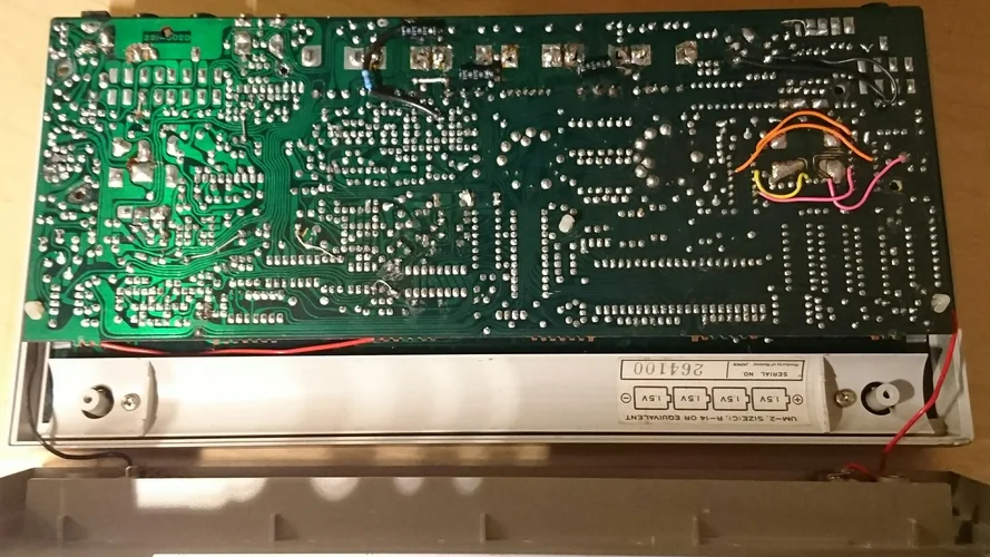

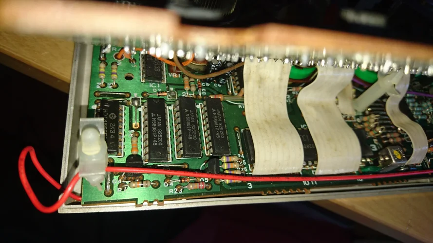

so.... fertsch :mrgreen:
..und neue Randompattern gabs gratis oben drauf :lollo:

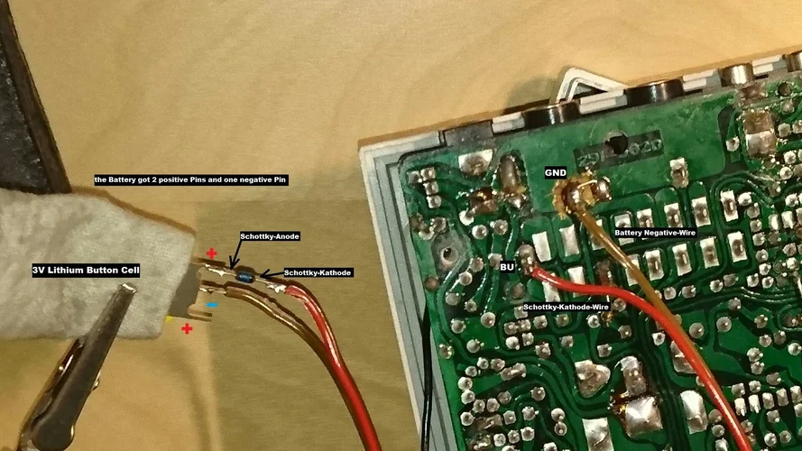

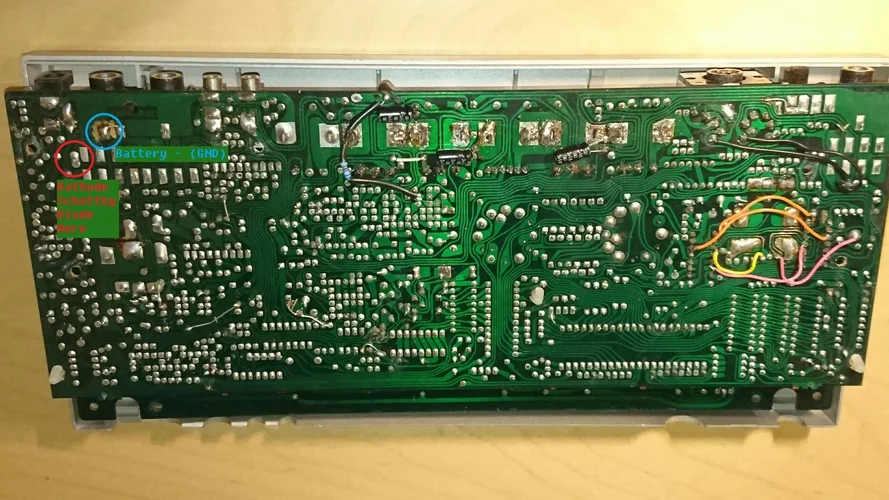

Hier mal eine Bebilderte Anleitungen für die Herren: (Teil 1)
Vorbereitung:
TB-303 öffnen
Lötpunkte finden:
Rot: Kabelende der Kathode (Schottky-Diode)
Blau: Kabelende des Minuspols der Batterie
Schottky-Diode:
Schwarz: Kathode (Black Ring)
Rot: Anode

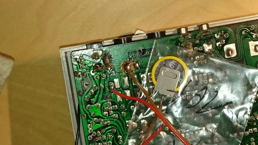

(Teil 2)

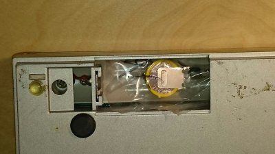

3V Lithium Cell CR2032
alles anlöten:
Batterie sicher verpackt:
Wieder zusammengebaut: (das Kabel reichte genau bis dahin)

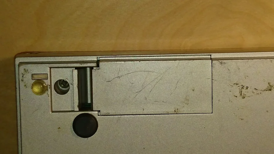

(Teil 3)
Deckel wieder druff:
Fertsch :opa: (der name des Bildes ist rein zufällig DSC_0303.JPG... lol 8) )
Danke an alle Helfer und deren Tips :idea: ;-)
...viel spaß beim nachbauen
VG
otto :kaffee:
