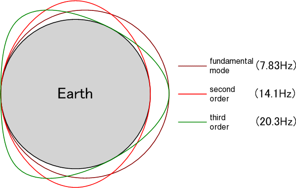

Die Anziehungskraft der Natur beruht in erster Linie auf einem messbaren Phänomen, der so genannten Schumann-Resonanz, bei der sturmbedingte elektromagnetische Wellen, die entweder dem Erdumfang entsprechen oder ein Vielfaches davon betragen, in Resonanz treten. Wenn man die Grundfrequenz dieser Wellen berechnet, kommt man auf etwa 7,83 Hz (oft als "Herzschlag der Erde" bezeichnet). Manche Leute runden diese Frequenz dann der Einfachheit halber auf 8 Hz, da 432 durch 8 teilbar ist.
Und statt 54 x 7,83 Hz zu nehmen, oder vereinfacht 54 x 8 Hz = 432 Hz, könnte man auch genauso gut mit 56 x 7,83 = 438,48 Hz (also fast genau 440 Hz) argumentieren.

Wenn man nach Schumann-Resonanz geht, müsste man eigantlich auf 451,2 Hz stimmen, denn der Peak bei 14.1 ist stärker ausgeprägt als der bei 7,83.
Dann wird lokal sowieso dieser Peak überlagert durch die Wechselfelder unseres Stromsystems. Da müsste man auf 400 Hz gehen oder 480 (USA hat AFAIK 60 Hz). Japan wäre dann zweigeteilt.
Das alles interessiert natürlich einen Esoteriker nicht, das zieht es wieder auf die Sachebene herunter. :)

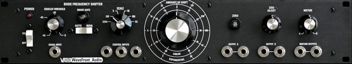

Also: ein Frequency Shifter addiert zu jedem Ton eine feste Frequenz. Ein Pitchshifter multipliziert die Frequenzen mit einem konstanten Faktor.
Beispiel: harmonische Obertonreihe mit 100 Hz Grundton: 100 Hz - 200 Hz - 300 Hz - 400 Hz
Frequency Shifter, z.b. um 50 Hz geshiftet: 150 Hz - 250 Hz - 350 Hz - 450 Hz
Pitch Shifter (Faktor 2): 200 Hz - 400 Hz - 600 Hz - 800 Hz
Beim Pitch Shifter sind die resultierenden Frequenzen immer noch ganzzahlige Vielfache der Grundfrequenz, ein harmonischer Ton bleibt also ein harmonischer Ton. Durch die Multiplikation mit einem Faktor bleiben auch Frequenzverhältnisse unberührt (3:2 ist das gleiche wie 6:4 - Quinte bleibt Quinte)
Beim Frequency Shifter entsteht dagegen eine schön unharmonische Reihe. Da sind die Quinten dann auch mal weg. Und ein Sägezahn wird zum metallischen Noise.

Ergänzung:
Frequenz ist Frequenz, Tonhöhe ist Tonhöhe.
Das Ohr hört logarithmisch. Sprich: gleiche Frequenzverhältnisse werden als gleiche Intervalle interpretiert.
Oder gleiche Differrenzen der Logarithmen der Frequenzen werden als gleiche Intervalle interpretiert.
Damit könnte(!) klar sein, dass eine additive Operation im Frequenzbereich Intervalle ändert.
Ergänzung:
Da isser erwähnt.
