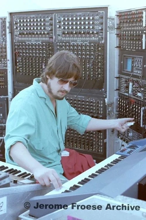

Ein schönes Foto aus dem Archiv von Jerome Froese. Weiß jemand, was das oben rechts im Rack für ein Gerät ist?
(Soundcheck Athen, 1983)
M.i.a.u.: oli
Der Herr Threadstarter sollte vielleicht mal den Link ganz oben anklicken ?‍♂️ :kaffee:
Scheinen irgendwelche Durmmodule zu sein, aber vllt weiß jemand Genaueres.
