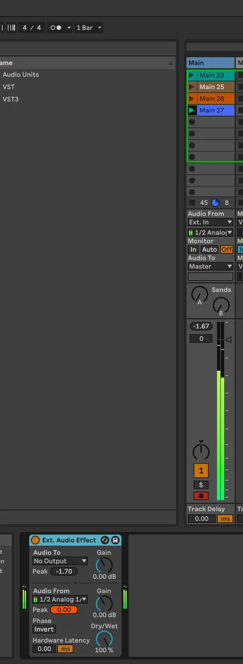

Also mache ich das so:
Monitor OFF aber um das eingehende Signal während der Aufnahme zu hören ein External Audio Effect in der Spur, den ich abschalte , wenn ich die Aufnahme hören will.
was auch geht:
addiere die globale Latenz deines Audiointerface zur Mdilatenz
dann gehts auch mit Monitor In und ohne external Effekt

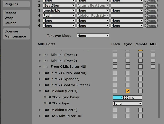

In den folgenden Screenshots ist das Midilink Interface out 1 welches die CLock liefert an den Model:Samples. Hier steht noch -100ms drinnen aber alle negtiven Werte haben scheinbar keinen Einfluss auf den Offset nur die positiven addieren sich drauf. Wenn ich dort zB +20 eingeben, dann liegt der Offset in der Arrangement View bei 41 und nicht den jetzigen 21.
Der M:S geht in den K-Mix.

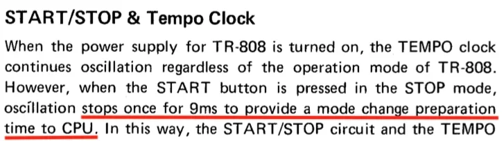

Ich denke das Problem ist, dass sich nach 1981 im MIDI Bereich außer Roland niemand mehr Gedanken darüber gemacht hat, wie Master/Slave Systeme funktionieren. Und dieses "Funktionieren" bedeutet in erster Linie, dass der Master nach dem Senden des Start-Kommandos dem Slave Zeit lassen muss "in die Puschen zu kommen". Eigentlich müsste Live seinen interne Aktivität verspätet starten. Tut es aber nicht.
Roland hat bereits bei der DIN-Sync Definition im Service-Manual der TR-808 eindeutig beschrieben:
Wenn man sich den MIDI-Out von Roland-Geräten auf dem Oscilloskop ansieht, dann sieht man auch, dass das erste Clock-Byte nach dem Start-Byte verzögert wird. Die folgenden Clock-Bytes kommen aber wieder im dem Tempo entsprechenden Abstand
