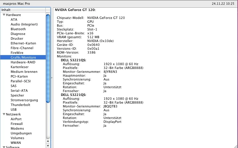

Hallo,
Ich habe hier noch ein Retro-System in Betrieb:
MacPro 5.1 2009 mit zwei 23" Cinema Displays.
Nun habe ich die Displays gegen zwei Dell 30" getauscht.
Ausgänge an der Grafikkarte (NVIDIA GT120) im MacPro sind 1 x MiniDP und 1 x DVI-D Duallink (24+1 Buchse).
Damit bekomme ich mittels Adaption auf HDMI eine maximale Auflösung von 1080p an beiden Monitoren hin.
Die Grafikkarte schafft jedoch 2560 x 1600.
Da die neuen Monitore kein 16:10 sondern ein 16:9 Verhältnis haben, wäre das entsprechend 2560 x 1440 (WQHD).
Diese 2569 x 1440 versuche ich nun über den Displayport am Monitor zu erzielen und suche dafür ein Adapterkabel: DVI-D Duallink auf Displayport.

Die Graka hat einen DVI Duallink und einen MiniDP Ausgang. Das zweite Display ist am MiniDP angeschlossen. Auch hier sind nur max. 1080p drin. Ich habe es mit zwei Kabeln probiert: MiniDP -> HDMI und MiniDP -> DP.
Ich habe mir das nicht so kompliziert vorgestellt, da ich las, dass DP eine Weiterentwicklung von DVI ist. Es geht da wohl um die Bandbreite, die maximal übertragen werden kann. Diese liegt bei DVI Duallink bei 7,44 GBit/s. Meine Dell Monitore haben DP 1.2, das bedeutet 5,4 Gbit/s pro Lane. HDMI ist in der Version 2.0 implementiert, was 14,4 GBit/s entspricht.

MiniDP und DP und HDMI sind aus elektrischer Sicht identisch, das sind nur unterschiedliche Steckerbauformen. (Sind immer 4 Lanes) Wenn das nicht geht, dann sind die Kabel alle unbrauchbar oder es ist ein ganz anderes Problem. Der MiniDP der GT120 sollte DisplayPort 1.2 können, also theoretisch bis 4096×2160 bei 60Hz. Abe, der Dual-Link DVI Port kann im DP/HDMI Modus (mit Adapter) eben nicht mehr als ein Single-Link DVI, d.h. 1920x... ist technisch Schluss.
Klappt es denn wenn Du nur einen Monitor per MiniDP <->HDMI/DP anschließt, das er in der richtigen Auflösung läuft?

Mir fällt auf, dass im SysProfiler beide Monitore nur als Fernseher erkannt werden. Das erklärt, warum in der Auswahl der Auflösungen 1080p anstatt 1920 x 1080 angeboten wird. Bildschirmfoto 2022-11-24 um 10.26.00.png
Habe gerades zum testen mal ein Dell und eins der alten CinemaDisplays gleichzeitig angeschlossen und beide Bildschirme synchronisiert. Das Cinema kann maximal 1920 x 1200. Im Systemprofiler wurde dann beim Dell 1920 x 1440 (wegen 16:9, das ACD ist 16:10) angezeigt, aber auf dem Dell war kein!! Bild zu sehen. Vielleicht kann das Dell S3221 keine 16:10 Auflösungen interpolieren. Vielleicht kann es nach 1080p, was ja eine Videoauflösung ist, nur noch 4k in 16:9, was laut Handbuch eben diese 3840 x 2160, bei60 Hz sind, aber keine Auflösungen dazwischen. Ist aber nur eine Vermutung von mir.
In der Anleitug steht was davon, das man im OSD irgendwo das Seitenverhältnis einstellen kann. (Seite 69, Produktspezifische Probleme)

Ich konnte mithilfe des Scripts aus diesem Thread (danke @amesser) beide Monitore dazu motivieren, im RGB Modus zu laufen. Jetzt werden in den Systemeinstellungen native Auflösungen angezeigt und die Kennzeichnung als Fernseher im SysProfiler ist verschwunden.
An der maximalen Auflösung von 1920 x 1200 hat sich jedoch nichts geändert.
