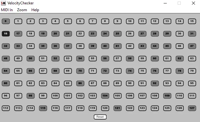

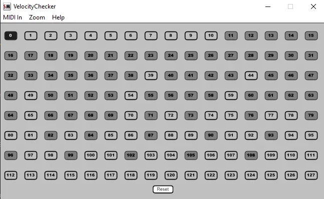

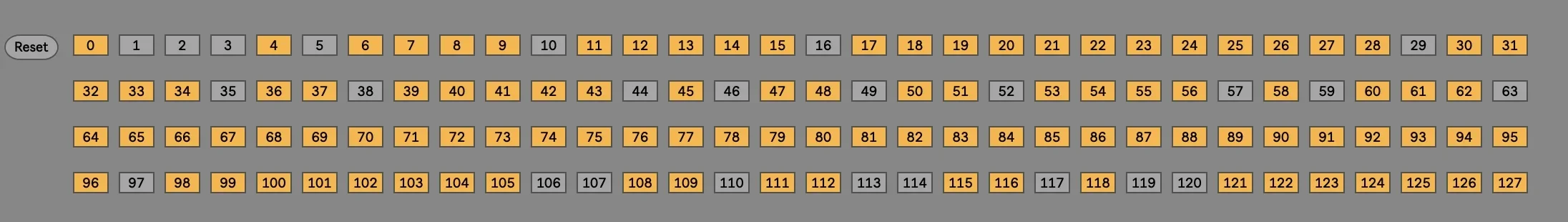

Messungen von @Tonerzeuger
Mangels Windows hab ich mir ein kleines Pure-Data-Tool gemacht.
Relativ gut: Kawai MP-8, erste Generation:
Deutlich schlechter: Yamaha DX7s - hätte ich nicht gedacht :)
Hält sich im Vergleich recht wacker: Rock Band 3 Umhängekeyboard (25 EUR!)

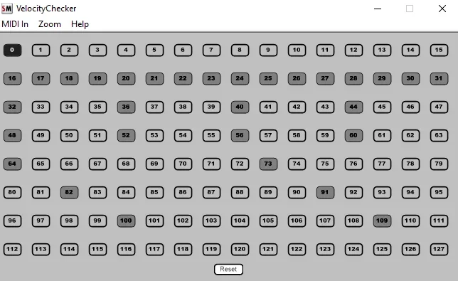

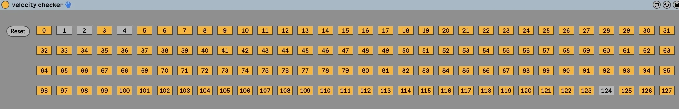

Habe auch mal ein bisschen rumprobiert mit dem Tool.
Keystep 32 und Prophet 5 Rev 4 bringen den vollen Range ohne offensichtliche Lücken.
Ebenso das Nektar Panorama P6 Masterkeyboard (bei dem ich nur die Velocitywerte 1 und 2 nicht realisieren konnte).
So weit so langweilig.
Interessanter wird es beim DX7....
Hier der Mk I:
Das System dürfte klar sein. Es gibt 30 Stufen, mit deutlich feinerer Auflösung im unteren Bereich (was imho auch absolut sinnvoll ist).
Der Maximalwert beträgt 109 und nicht die oft kolportierten 100.

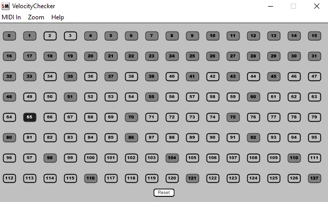

Nun der DX7 IID.
Ich bin nicht sicher ob ich alle möglichen Stufen erwischt habe, aber Velocity geht offenbar von 11 bis 108, mit deutlich mehr Stufen als beim Mk I, aber man findet wieder das Prinzip "feinere Auflösung unten".
Nächster Kandidat: Kawai K1, der eigentlich bekannt war/ist für seine gute Tastatur. Die Systematik ist klar:
Und last but not least, ein Synth der bekannt ist für seine miese Tastatur, der Korg Wavestate.
Die Werte unter 10 kann man übrigens vergessen, dafür muss man eine Taste wirklich in Zeitlupe bewegen, so kann man nicht spielen.
