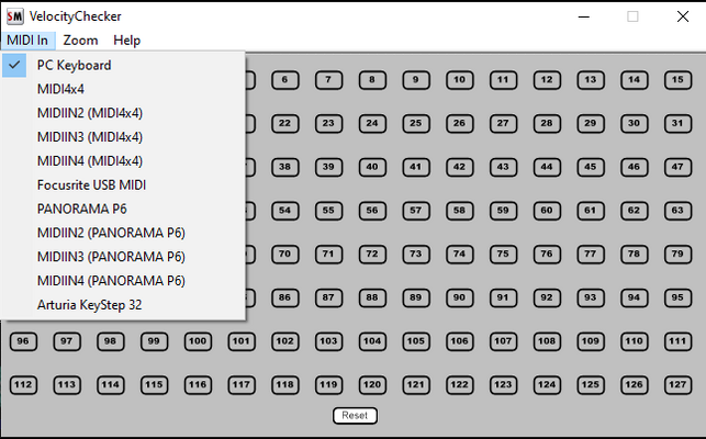

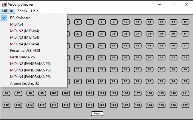

@Jörg .. und wie funktioniert der VelocityChecker?
Ich hab mein Piano via USB angeschlossen und kann das bei MIDI In auch aktivieren.
Ich bekomm aber bei den 128 kleinen Boxen keine grafisches Zeichen, wenn ich Tasten am Piano drücke.
  • #41
Der holt sich nur einfach die Vel. Daten und zeigt sie an, theoretisch kannst du auch eine Reihe Töne spielen und sie im Step/Listeneditor ansehen und schauen, welche Zahl fehlt.
Kann wegen Eselssturheit ein bisschen von der Version von Max und M4L in Kollision zusammenhängen. Ich habe wegen Eagan einfach die letzte Max Version geladen - damit scheint es zu klappen - ggf. auch standalone mal prüfen - ohne DAW.

  • #42
Hast du noch ein anderes Programm laufen, das den Midi Port belegt? Ich musste auch erst Cubase schließen.
Sonst habe ich nichts besonderes gemacht. Einfach unter Midi In den richtigen Port wählen und los.
M.i.a.u.: Pete1
  • #43
Ah okay, dank euch! Hab Rechner und Piano neu gestartet, dann gings.

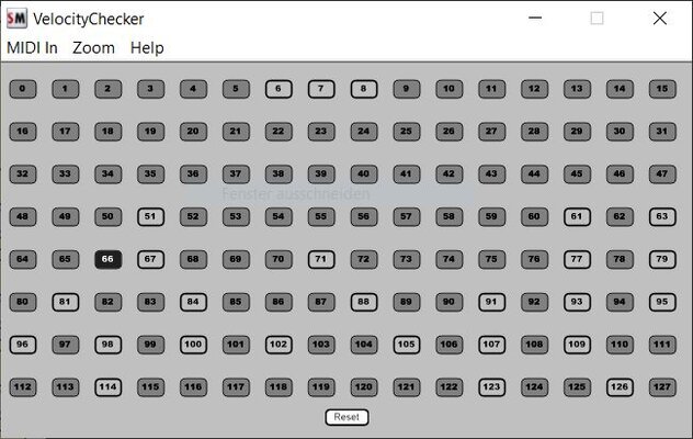

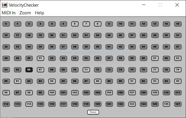

Hier meine Ergebnisse mit nem CP88. Hab da mal ne gute Minute versucht, möglichst viele Werte zu treffen. Gehen sicher auch noch welche dazwischen, aber dann hat mich die Motivation verlassen ;)
M.i.a.u.: Horn und DanReed
  • #45
für mich ists mit nem CP88 kein Problem 4-5x direkt hintereinander denselben MIDI Velocity Wert zu spielen
Dass wir uns nicht missverstehen: Du meinst also z.B. Du möchtest viele gleichleise Töne hintereinander spielen und erwischt dann z.B. eine Reihe von 33, 33, 33, 34, 33, 33, 33, 32, 33, 33, ...
und dann willst Du viele gleichlaute Töne hintereinander spielen und produziert z.B. 97, 97, 98, 97, 97, 96, 97, 97, ...
Ja, genau. Habs aber bisher nur bei Werten um die 40 bis 60 getestet. Wenn die Kraft zu groß wird, ists mt der Sensibilität dahin :)
Und ich treff jetzt nicht absichtlich eine bestimmten Wert. Das überfordert meine Fähigkeiten ...
Mein Ziel war nur, mehrere gleich Laute Töne in Folge zu spielen und dabei nicht lauter oder leiser zu werden, was ja auch ein ganz praktisches Szenario ist.

Osmose hat dieses Profil - mit genug Geduld sind wohl die anderen Werte zu füllen:
ber hier vom Hydrasynth Explorer mal ein Profil: würde unterstellen mit genug Geduld, könnte auch das hier gefüllt werden weitgehend - einfach ein paar mal pling pling gemacht sieht so aus:
Wir reden hier offenbar aneinander vorbeit. Ich versuche es noch einmal. Der Witz ist doch, genau zu verstehen, wie gut die Tastatur Velocity erzeugt und nicht, so la la eine Idee davon zu bekommen. Weiter ist es keine grosse Sache, gezielt auf fehlende Werte zu "zielen", das meinte ich mit "abhaken".
Ich hab die nicht gehakt sondern die Soft - dh nur die die berührt wurden sind auch weggestrichen.
Ja danke, ich verstehe das Konzept der Software perfekt.
kann es das nicht selbst?
Mit "im Tool abhaken" war natürlich gemeint, durch gezielten Kraftaufwand die entsprechenden Werte der Velocitiy Skala im Tool zur Anzeige zu bringen. Also Kasterl für 80 geht von hell auf dunkel.
Man kann natürlich einfach für ein paar Momente zufällig auf den Tasten herumstreicheln, herumdrücken und herumhauen. Dennoch bleiben einzelne Werte offen, die man dann gezielt erreichen muss.
Mein Punkt: Es ist leicht möglich, ein abschliessendes Bild einer Tastatur zu bekommen. Bei Tastaturen, die nicht alle Werte erreichen, sieht man das schon.
