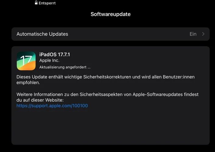

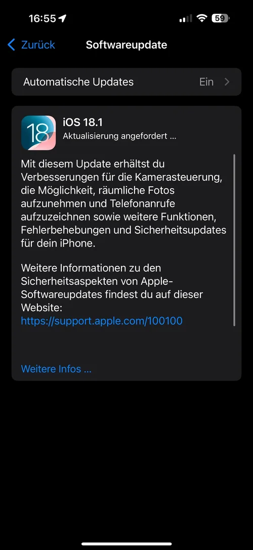

undiOs / iPadOS 18.1 und macOS 15.1 sind da. Dazu auch MacOs Updates jeweils analog dazu mit der .1 im Namen - Sonoma 14.71 und dem aktuellen OS mit AI eine Nummer höher (Sequoia) für die mutigen, die nicht zu viel Kompatibelitätstest brauchen. Ab 8.11. kann man sie bestellen.
