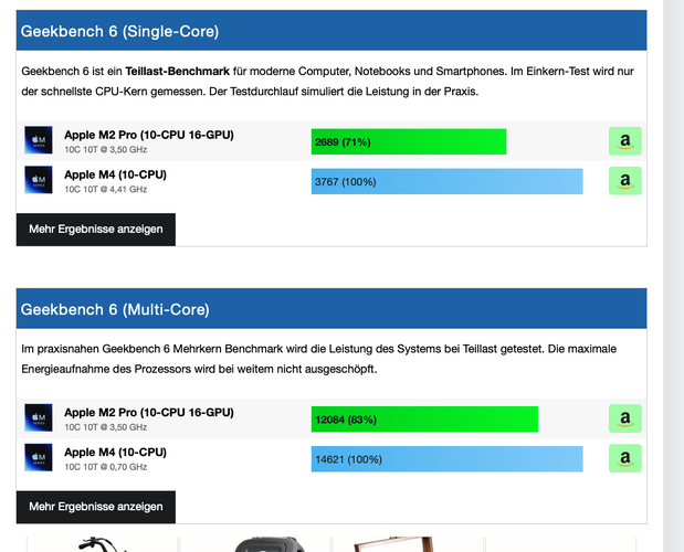

Powervergleich der M-Generationen
ChipGeekbench 6 Single-CoreLeistungssteigerung
M12386Basis
M22613+10%
M33135+20%
M43810+22%
Man kann sagen, dass man ab 25% erst merkt, dass da was passiert ist - damit ist ein Sprung von M1 auf M4 in gleicher Architektur gerade so zu spüren, geht man auf Pro oder Max ist es mehr, geht man von Max zB zurück auf Pro oder Basic, wird es ggf. sogar weniger sein!
Dazu kommt, dass Audio auch teilweise nur Single-Core klappt und damit anders verteilt sein könnte, hier macht das aber andere Unterschiede - hier ist der MultiCore Vergleich.
ChipGeekbench 6 Multi-CoreLeistungssteigerung
M18571Basis
M210082+18%
M312042+19%
M414541+21%
Als wirkliche Geschwindigkeit bedeutet das relativ zueinander das hier:
ChipScoregefühlte bzw messtechnische Steigerung zur VorgängergenerationKumulativer Anstieg seit M1
M12386BasisBasis
M22613+10%+10%
M33135+20%+31%
M43810+22%+60%***
Somit lohnt ein M4 auch wegen deutlicher Steigerung im Vergleich am meisten.

Interessant ist der Geekbenchvergleich, der lässt sich meiner Erfahrung nach am besten auf die DAW Leistung übertragen.
Ergebniss vom 12 Core oder gar 14 Core sind leider nicht da, aber optimistisch könnte man noch mal 20 bzw 40% draufpacken. Geil :D
Der M4 mit 9 Kernern bestätigt das in etwa, der ist nicht 17%, sondern nur nur 9% schneller, als der M2 pro, demnach wären 12=16% und 14 dann halt 32% ca
Und das ist nur der M4 (btw vom Ipad M4)...
