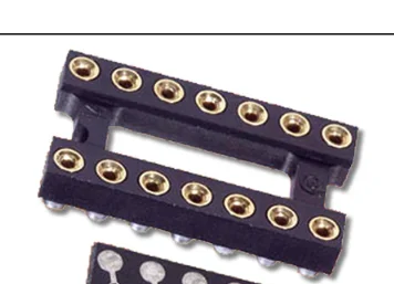

Ich habe hier einen IC Sockel mit Buchsen für diese schmalen Rund-Pins (PGA? Open Frame?). So in der Art:

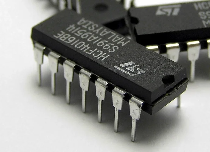

Da muss jetzt aber temporär ein alter IC mit diesen flachen, breiten Beinchen rein.... von diesem Typ (DIP) hier:
Der Reihen- und Pin-Abstand passt genau, nur die Füsschen halt nicht in den Sockel. Da hilft weder Einfühlungsvermögen noch rohe Gewalt...

so wie das aussieht, sollte das IC aber passen... RM=7,62. Einfach das IC auf einen Tisch (antistatik beachten) legen, so dass die Beinchen von einem weg zeigen. Dann das IC ganz leicht nach vorne kippen/drücken, dass die Beinchen schön in einer Reihe leicht nach innen gebogen werden. Vorsichtig!!! Sollte es noch nicht passen, mit der anderen Seite wiederholen...

Hmm, diese Sockel sind genau für diese Typ IC gemacht worden. Wenn das nicht passt ist das äusserst ungewöhnlich. Die Sockel heissen Präzisionssockel, hast du die BEine des IC zurechtbegogen?

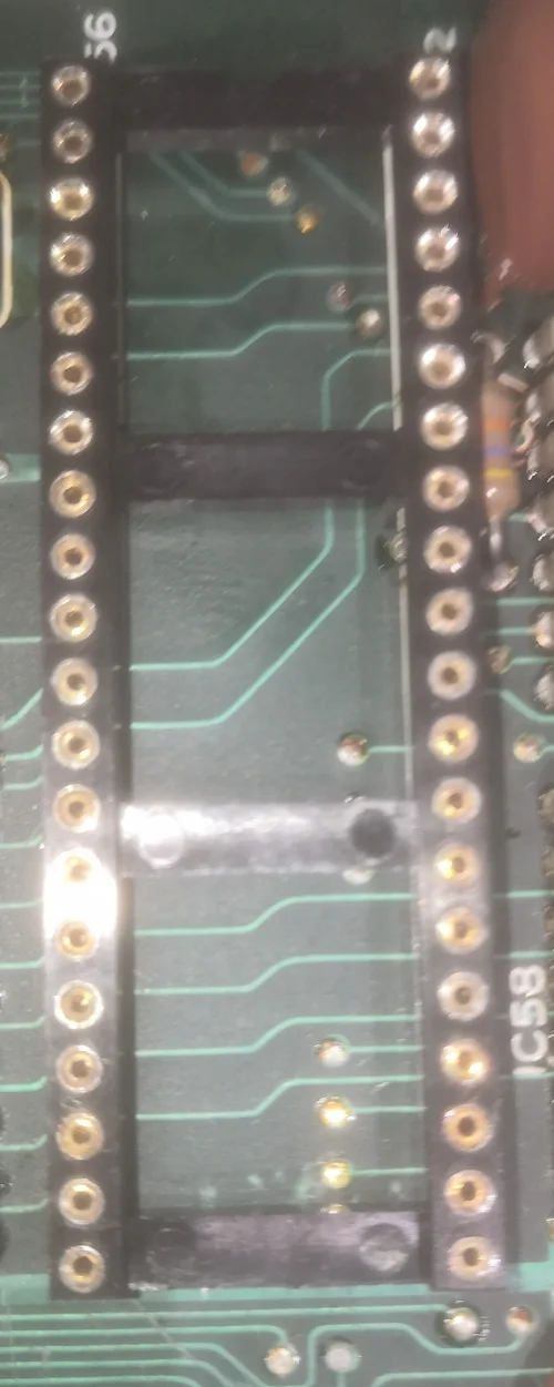

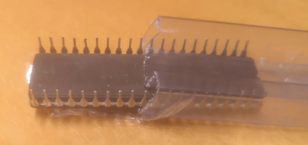

Sorry für die Unschärfe, schlechtes Licht...
das
muss in das
Die Pins des IC oben sind soweit ich das sehe breiter als der Durchmesser der Aufnahmen auf dem Sockel.
Einer der Pins (Nr 5 von links, hintere Reihe) ist etwas deformiert (kam so an, versuche ich noch zu richten). Ich hab den IC auf der Seite mit Pin 5 leicht angehoben und auf der anderen Seite mal geschaut, ob die Pins überhaupt auch nur wenig reingehen und das ging nicht, auch nicht mit etwas Druck. Von der Seite sieht es so aus, als ob die Beinchen auf dem Rand der "Löcher" stehen.

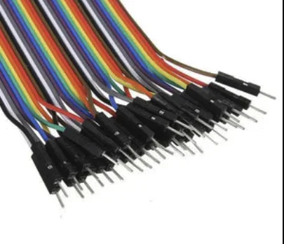

Ich habe gerade mal jede Buchse im Sockel mit einem Dupont Pin getestet, das ging bei einigen etwas strenger, aber es ging. Und die Schieblehre sagt, der Pin vom Dupont Kabel ist gleich gross wie die Breite des IC Beinchens... das bestätigt, was ihr oben schreibt, müsste gehen. Spannenderweise bekomme ich aber ein einzelnes IC Beinchen nicht in eine Dupont Buchse rein.
Stecke eine Reihe der Pins in die Reihe der Löcher und drücke das IC dann vorsichtig!!! so, dass die andere Reihe der Pins genau über den Löchern steht. Dann sollte man das Bauteil in die Fassung drücken können.

PS: der obere von den Sockeln ist der günstige, der untere ein Präzisionssokel...

Hat geklappt.
Es scheint mir, die Abstände zwischen den Beinchen waren etwas unterschiedlich. Ich hab jetzt erst mal die erste Seite Beinchen für Beinchen in den Sockel gedrückt, das hat die Dinger dann auf den richten Abstand gebogen. Dann auf der anderen Seite. Und dann noch die Beinchen etwas enger als im rechten Winkel wie im Video oben nach Innen gedrückt. Mit viel Geduld und etwas fluchen ging der IC dann ohne grosse Kraft in den Sockel.

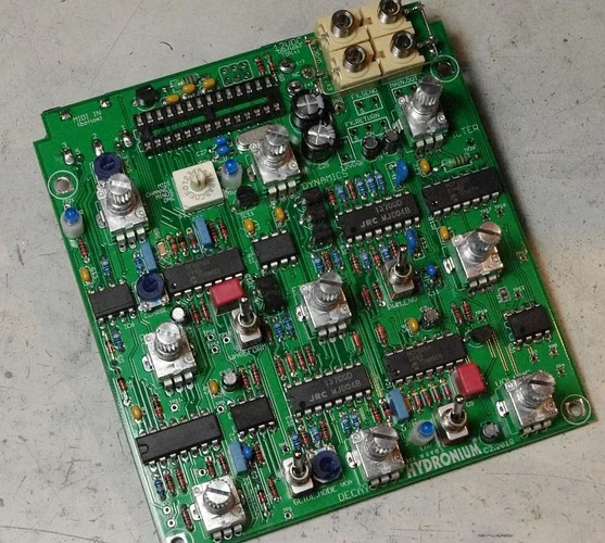

Macht es vom Klang her einen Unterschied ob ich bei einem anstehenden analogen DIY Synth Projekt die IC's "sockle" anstatt sie direkt auf das PCB löte, wie angedacht vom Entwickler? Bzw. ob ich einen höheren Wiederstand habe, wenn die IC's geklemmt und nicht direkt verlötet sind...hat da jemand schon erfahrungen gemacht damit?
