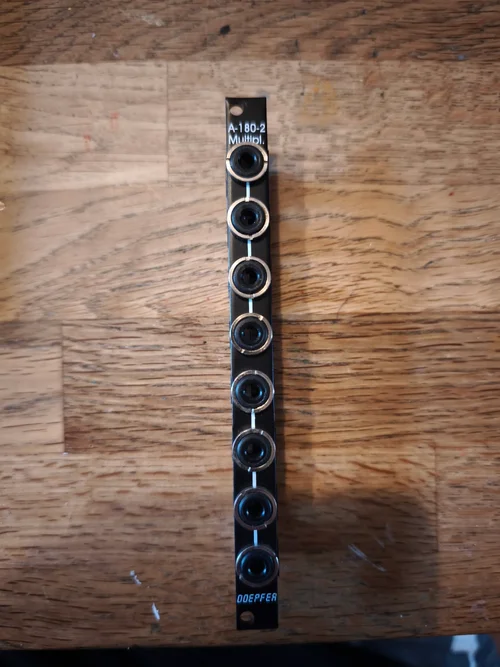

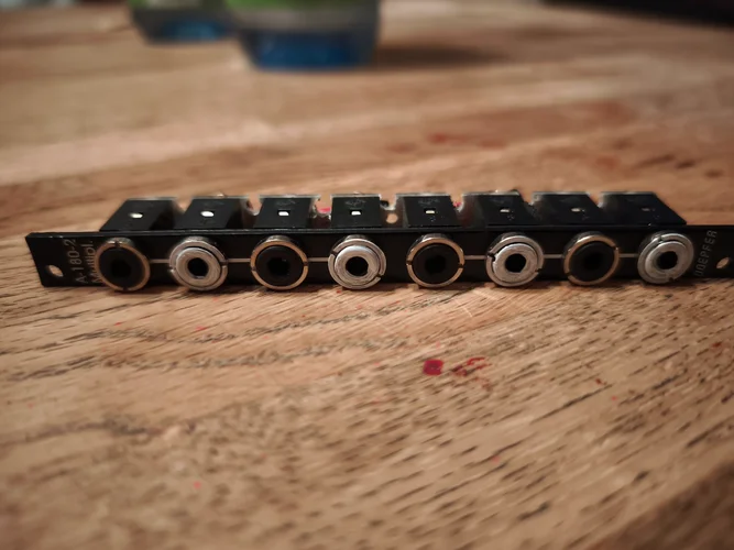

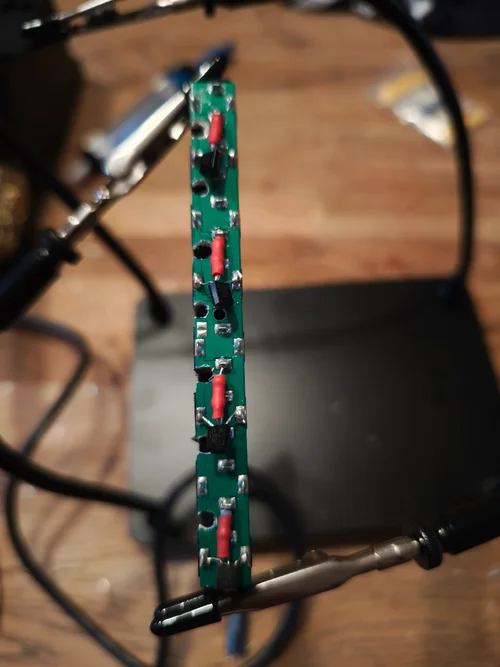

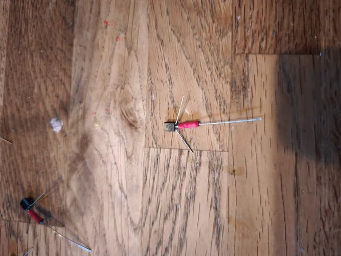

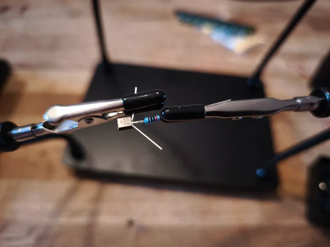

Ich habe einen super kompakten Quad V-Trigger zu S-Trigger Converter auf Basis eines Doepfer Passive Multiple PCBs gebaut. ("Beefeater" :-))
Hintergrund
Ziel war es, einen Behringer System 55...
