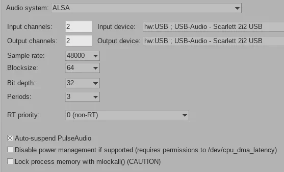

Ich nutze die DAW als Mixer und das geht auch gut, leider ist die Latenz noch etwas zu hoch, mit 128 Sampeln ist es schon ein spürbarer Versatz.
Was mich gerade fuchst, bei 64 Buffersize habe ich DropOuts, die Lastanzeige sagt mir aber etwas von 0,9% Auslastung - was für mich erst mal widersprüchlich klingt. Wohlgemerkt, die DAW ist nur im Monitormodus.

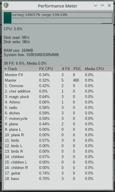

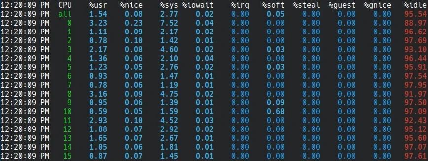

Hm, also ich habe mich für Reaper entschieden (und von Ableton abgewendet) gerade weil es Ressourcen gut verwalten kann und entsprechend performant ist.
Da sind knapp 40 Effekte drauf. 2/3 davon sind Fabfilter und Valhalla VSTs. Mein System (16 Kerne, Linux) zuckt nicht mal.

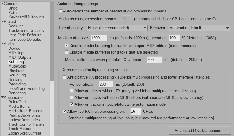

Ein paar wenige Möglichkeiten hast du noch in Preferences=>Audio=>Buffering
Z. B. Disk I/O-Pufferung und Anzahl der Kerne die genutzt werden sollen. Mehr ist nicht drin, fürchte ich.

Was ich halt nicht verstehe, die Auslastung ist laut Anzeige weit unter der Max Last. Theoretisch sollten auch 64 Buffersize gehen.
Ah Media Buffer in Msec. Vielleicht kann ich die verringern ? Ohne die Buffersize zu benutzen. 200msec habe ich gefühlt ,

Ich glaube fast die Media Settings sind es nicht, z.B. sind die Einstellungen bei mir ungetastet.

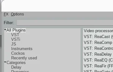

Kann mir jemand kurz mitteilen,
wie ich ein Effekt-Plugin auf einen einfachen Audiotrack lege?
Keinen Cockos-Internen, sondern eine heruntergeladenes Mastering-Tool (Exonic UK).
Yep, Reaper.
Du meinst das FX-Symbol links auf den Track-Basics.
Dort findet Reaper nur seine hauseigenen FX-Plugins.
VSt-Pfad meines heruntergeladenen Anbieters eingerichtet, wird aber von Reaper nicht gelistet.

Wichtig ist dass man im Auswahlfenster für das Plugin "All Plugins" auswählt. Dann sieht man alle installierten Plugins. Ich glaub Default ist "VST" oder sogar nur "Cockos".
M.i.a.u.: Sebastian R.
Lieben Dank Euch, Problem gelöst.
Es lag an der Aktualisierung / Kleinigkeit, wie so oft.
Unter "All Plugins" trotz Filter-Fragmente war nichts zu finden.
Erst eine lausige F5-Aktualisierung spürte mein (Demo-) Plugin auf.
