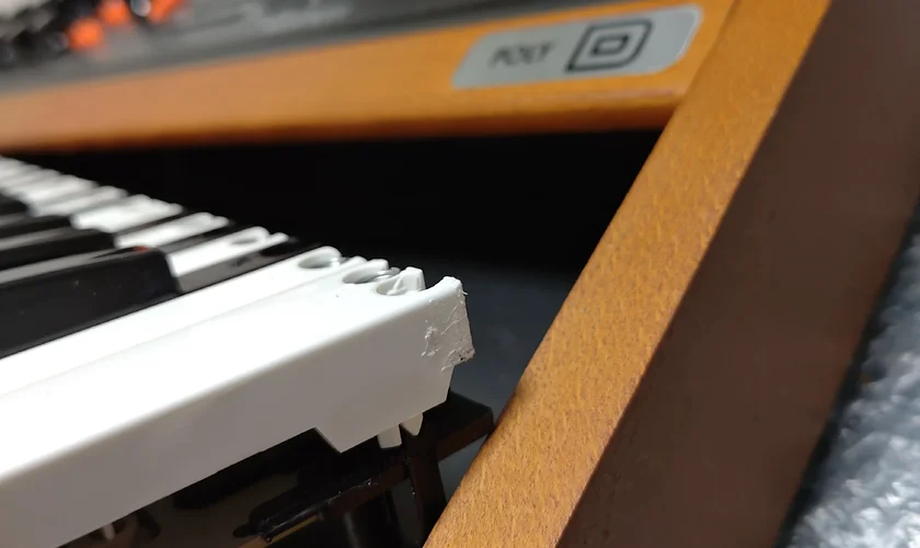

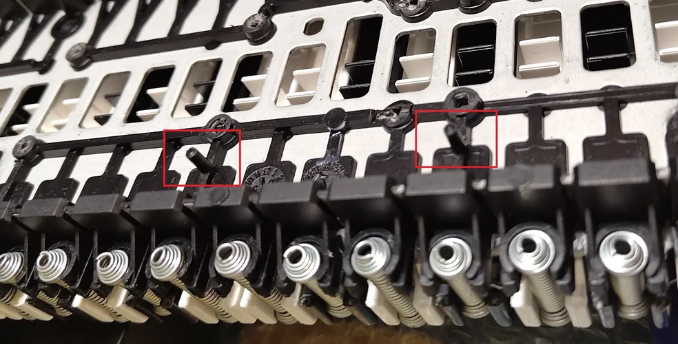

Im Poly D Gerätethread habe ich es vor paar Tagen angekündigt und soeben die Tastatur zu 90% getauscht.
Die noch fehlenden 10% sind die Anpassung der letzten Taste. Da muss ich ein Stück absägen, weil sie sonst am Clip vom Gehäuse hängt.
Ansonsten war es relativ einfach, nur etwas fummelig.
Die Platinen haben nicht dieselben Anschlüsse, sodass ich die von der Originaltastatur an die Fatar anschraubte. Das war fast passgenau. Auf der Fatar waren zwei kleine Plastikstifte, die entfernt werden mussten.
Da die Gummis von der Fatar besser aussahen, habe ich sie auf die Originalplatine gesetzt. Das war der fummelige Part. Zumindest so lange bis ich etwas fand womit ich die Gumminoppen in die Bohrungen bekam.
Beim Funktionstest konnte ich Aftertouch nicht ausprobieren, aber sonst funktionierte alles wie es soll.
Bilder folgen morgen.

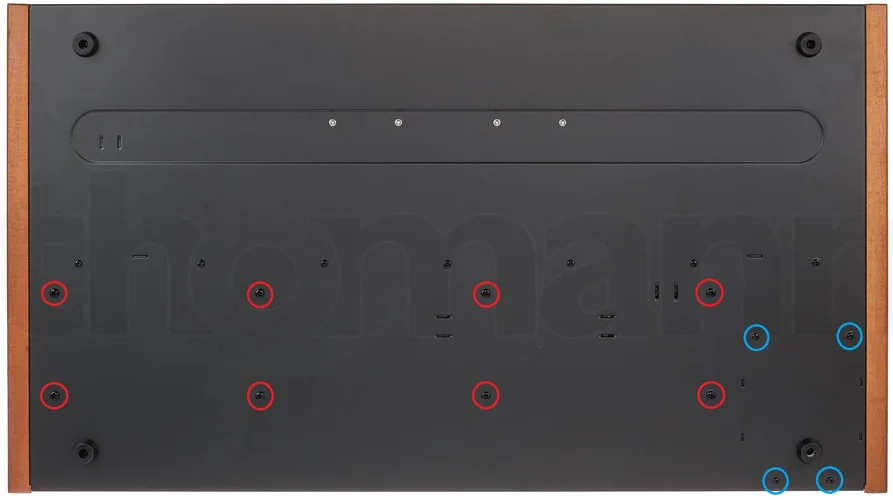

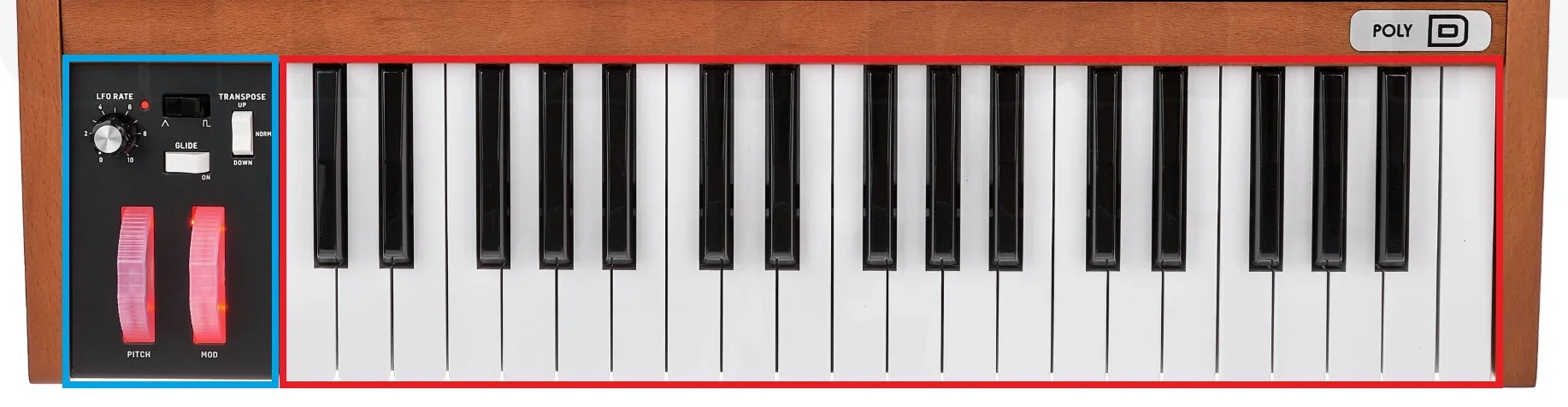

Und hier die Fotodokumentation:
Demontage Keyboard (rot) und Pitch/Mod-Kasten (blau):

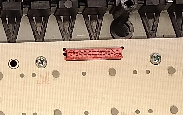

Unterschiede: Beim Behringer sind es zwei Anschlüsse auf der Platine, bei Fatar nur einer.
Also: Platinen demontieren und tauschen.

Die fataren Stifte, die ab müssen:

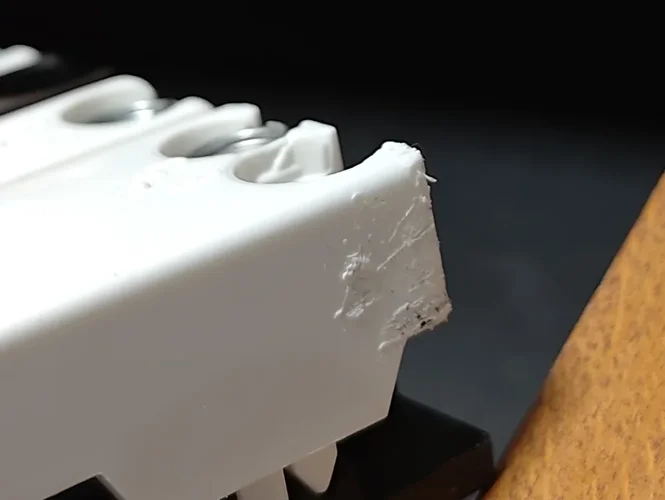

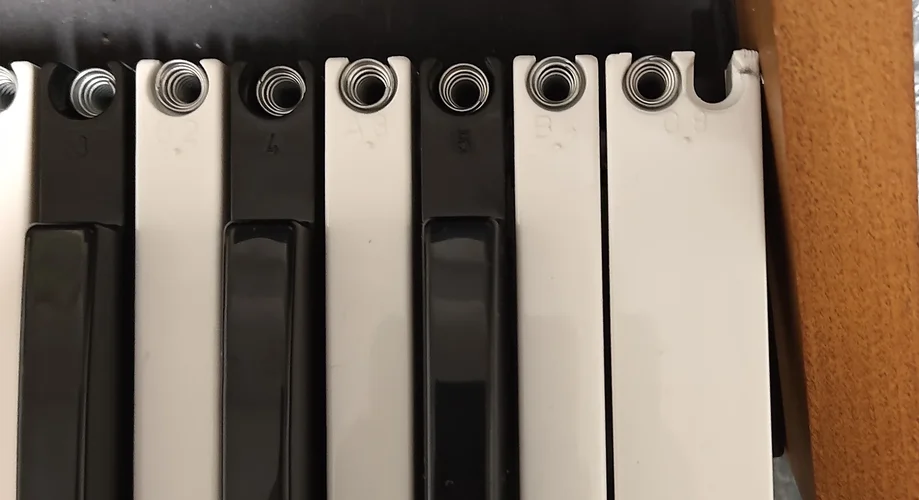

Ok, die letzten 10% sind erledigt.
Mit nem Cuttermesser habe ich die Ecke abgeschnitten:
Danach klemmte die Taste immer noch, aber deutlich weniger, also schaute ich mal genauer unter die Haube:
Diese blöde Kante war die Ursache, also klopfte ich sie gerade:
Hier sieht man gut wo es hakte:
Und jetzt funktioniert es prima.
Mir sind aber 4 Schrauben übrig geblieben.. :guckstdu:

Die Platinen hatten dieselben Bohrungen. Nur die innenliegenden Füße haben nicht denselben Abstand, darum habe ich 4 Schrauben übrig. Zum Glück passen die äußeren 4.
Jetzt könnte ich das Gehäuse bohren um auch die Mitte zu befestigten, aber äh..
