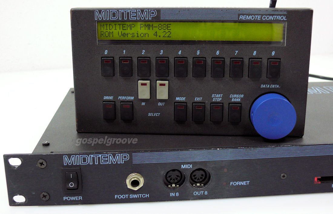

Ist halt die Frage, ob man sowas dann noch als schöne Thru-Box bezeichnen wollen würde.
Können kann das z.B. eine MIDItemp.
M.i.a.u.: cyberhorst
Nein, die kommt i.d.R. als 1HE-Rackgerät mit Fernbedienung.

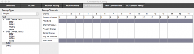

Wenn es wirklich nur zwei Synths sein sollen, dann ist das MIO2 von Iconnevctivity genau das was Du suchst, das kann sowohl routen als auch Filtern und Kanäle verbiegen. Kann halt immer nur eine feste Konfiguration, die man vorher per Rechner laden muß, geht aber auch Standalone.

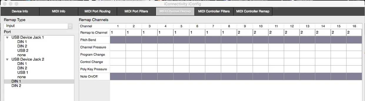

möchte ich z.b. die kanäle 1-8 auf midikanal 1 und die kanäle 8-16 auf midikanal 2 rewriten können.
Du meinst sicher 9-16.
Das geht beim MIO2 sowohl vom Eingang her als auch getrennt für jeden Ausgang, und für die entsprechenden Daten einstellbar, sieht dann so aus (Ausgang-Version für DIN1). Die grauen Blöcke markieren die Dazten, für die das remapping gilt:
Wenn man die E2 am DIN1 anschließt und bereits dort die Kanäle umbiegt, braicht man das bei den Ausgängen nicht extra machen.
Sieht dann so aus, Unterschied liegt links oben im Remap Type:
