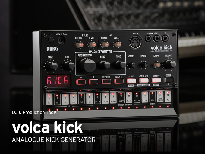

Korg Volca Kick

Ich besitze von den drei genannten den Korg und den Vermona. Beim Vermona stört mich, dass man den nicht tonal spielen kann, dafür ist die Kiste haptisch und optisch großartig (wie alles von Vermona). Ehrlich gesagt muss ich aber sagen, dass solche Kick-Drum Synths Spielerei sind, und keinen Vorteil gegenüber Kick-Samples bieten. Zumindest so wie ich sie einsetze - als reine Kick zum Bass und nicht als Bass-Ersatz.

Es gibt aber auch zu viel Dynamik... Bei der Volca Kick zum Beispiel klingt aufgrund des 'analogen Charakters' nicht eine BD wie die andere. Was ja vielleicht für mehr fricke-lastigere Sachen ganz nett sein kann, aber für etwas, dass durchaus etwas nachvollziehbar gleichmässige Kicks braucht, der volle Abturn ist.

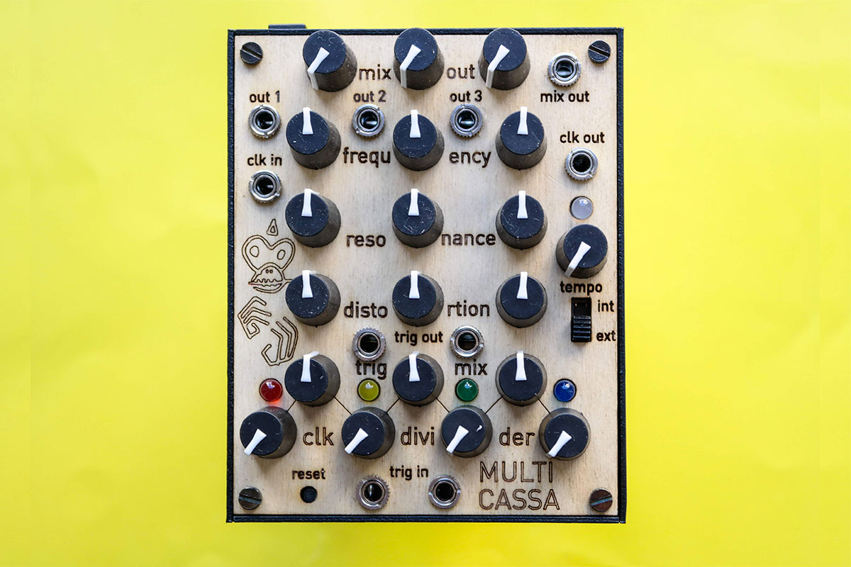

Einen hab ich noch: Leploops Multicassa. Bischen mehr als "eine" Bassdrum, aber definitiv noch keine Drummaschine.
Nur noch gebraucht, aber gerade auf EKA zu finden: Leploop Monocassa.
Problem beim Volca Kick mit dem Click der mal da ist und mal nicht ist glaube ich auch der Phasenanschnitt der Basswelle wie beim normalen monophonen Synth.
Dann hardsynct man halt auf den Trigger und verschiebt den ggf., das ist ja nun nicht die erste analoge BD.
Ich meine Herstellerseitig, also das ist dann quasi ein Fehler im Design, es sei denn es ist so gewollt oder geht wegen dem Schaltungsdesign nicht so einfach copy&paste (schwingender Filter).
