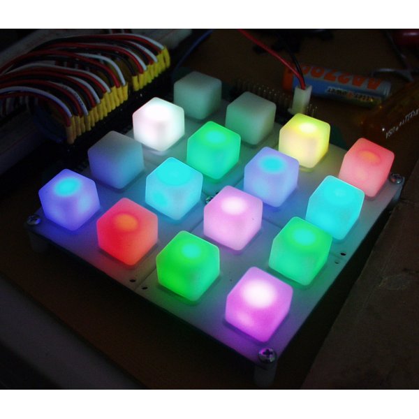

Habe hier ein detailliert dokumentiertes Projekt/Tutorial gefunden, in dem ein 4x4-LED-Button-Pad mit Arduino aufgebaut wird:
Allerdings kostet das mit allen benötigten Teilen 115,25 Dollar und dann sind es ja erst 4x4 Buttons... :
Also meine Wahl für DIY wäre die Variante mit Adafruit. Da habe ich mir jetzt Controller + 8x8 (RGB, einzeln adressierbar) Matrix + Silikon-Nupsi für 100€ bestellt. Parts habe ich bei Mouser bestellt (Adafruit Nummern: 1611 (Silikon), 3954 (Neotrellis 4x4 Matrix), 3857 (Controller) - dort kann man direkt die Nummern suchen).
Großen Vorteil sehe ich bei den 4x4 Matrizen, da sich diese wirklich extrem einfach erweitern lassen, da man sie direkt aneinander löten kann. Laufen über einen gemeinsamen I2C-Bus (Adresse muss man auf der Platine brücken).
Der Controller hat den Vorteil, dass er bereits einige Bibliotheken hat. Eine Bib bietet MIDI über USB. Für einen anderen Controller (Arduino Leonardo) wurde das Untztrument geschrieben. Schon ein Step Sequencer, den man für die Neotrellis umschreiben muss (also das Projekt zuvor wurde für die Monochrome LED-Variante geschrieben). Bisschen Ahnung muss man schon haben, aber hält sich in Grenzen.
Wenn mein 8x8 Aufbau funktioniert, werde ich wohl auf 16x16 erweitern. In der Größe gibts nämlich nichts... Gehäuse kommt dann aus dem 3D-Drucker und wird noch mit ein paar Buttons und OLED-Display erweitert (z.B. um eine Skala einzustellen) - lässt sich wunderbar an den winzigen Controller erweitern.
