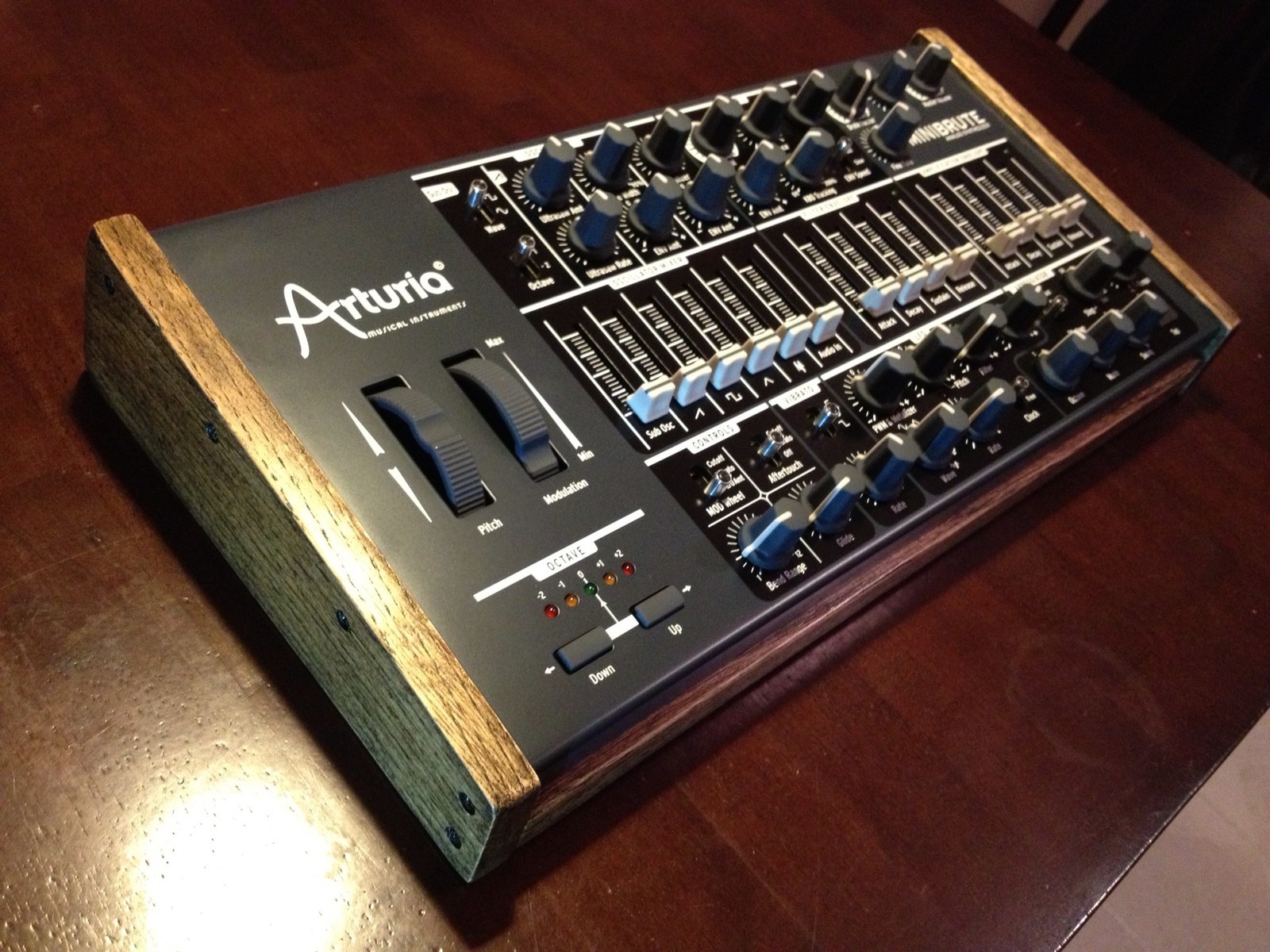

Ich muss einen Weg finden, die Filter Cutoff zu steuern. Mit externem Pedal geht das wie gesagt nicht. Ich hab jetzt einen Minibrute via Midi angeschlossen. Das klappt, beide synchronisieren sich sauber. Nun hat der Minibrute ja ein MOD-Wheel - vielleicht geht es damit - nein denkste - das Teil steuert am Roland denselben Mist wie der MOD-Button ... grrrrmpf.

Minibrute - kann keine CC versenden, daher leider nicht so gut geeignet für den Job. Muss schon was sein, was CC zuweisen kann.

Das löst auch gleich ein weiteres Problem, der Minibrute hat die grottigste Tastatur, die ich je unter den Fingern hatte. Kein fühlbarer Druckpunkt, der Ton setzt irgendwo zwischen Auslösen und Anschlag ein und man muss die Tasten verbiegen, damit der Aftertouch loslegt. Ansonsten eine tolle Kiste gerade als Kontrast zum eher edel klingendem System 1.
Ich werde dem Minibrute die Tastatur amputieren und beide über eine externe Tastatur steuern. Dann habe ich mit wenig Mitteln ein recht transportables Setup.
