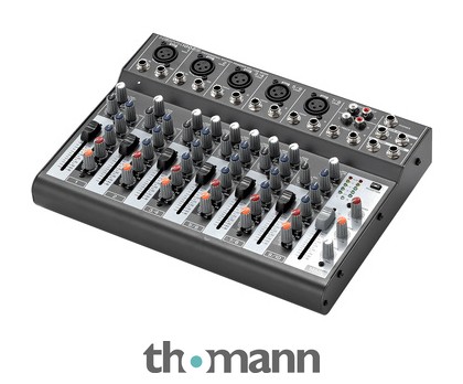

Einen Batterie betriebener Mixer z.B. der hier, ist dann nicht mehr ganz so portabel, aber da kannst du dir dann sicher sein dass an den Ausgängen keine Spannung anliegt ;)

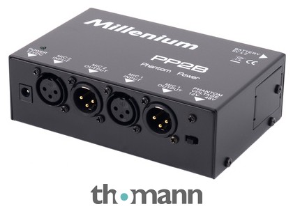

Na darum ging es ja. Millenium-Phantomspeisung + Kabel wie oben verlinkt. :cool: Alles dabei: Phantomspeisung für Kondensator-Mikrofone und Anschlüsse für Mikrofonverstärker ohne Phantomspeisung. Und Kabel XLR zu 3,5 mm.
Bessere Mikrofonverstärker könntest du dir evtl. noch überlegen, falls Bedarf dafür besteht. Evtl. dann welche gleich mit Phantomspeisung.

? Millenium PP2B Phantom Power Supply Millenium PP2B, 2 fach +48V Phantomspeisung Batteriebetrieben (2x 9V Block) oder mit beiliegendem 12 Volt DC Netzteil (-innen), Anmessungen 143 x 93 x 45mm, Gewicht 485g
www.thomann.de
www.thomann.de
Ich habe das Teil und das macht nur Phantomspeisung, ist schwer und extrem unhandlich.
Es gab von Prefer kleine Kästen in Kunststoff für zwei Kanäle, die erblich handlicher und leichter sind und die Phantomspeisung sicherstellt.

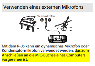

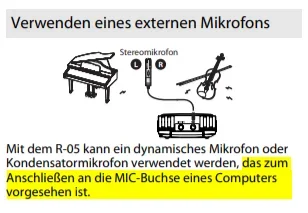

Aber ein kurzer Blick in die Bedienungsanleitung des R-05 offenbart noch ganz andere Herausforderungen als die Phantomspeisung:
Also Kondensatormikrofon mit Phantomspeisungran an einen MIc-Anschluss ala Computer, oder gar an einen Anschluss mit Linepegel bringt garnichts!
Es fehlt hier der richtige Pegel, der mir einem entsprechen Vorverstärker erreicht werden muss.
[Mikrofone für PC sind immer Electret-Kondensatormikrofone. Der Computeranschluss gibt bei der Miniklinke auch eine Spannungsspeisung aus, die aber im TTL-bereich (max. 5 V liegt)]

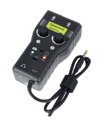

Es gibt hier für nachfolgende Adapter/Vorverstärker, die für Handys, Ipads und Co erdacht sind, also auch für das R-05:
Saramonic SmartRig +
Die können auch Phantomspeisung.
Ich würde hier nichts selber löten.

Cool, das scheint mir ein passendes Teil für den Zweck zu sein.
Bei Thomann m.E. falsch einsortiert und falsch bezeichnet.
Das Gerät ist doch weder digital, noch ist es ein Interface,
sondern ein analoger 2-facher Vorverstärker.

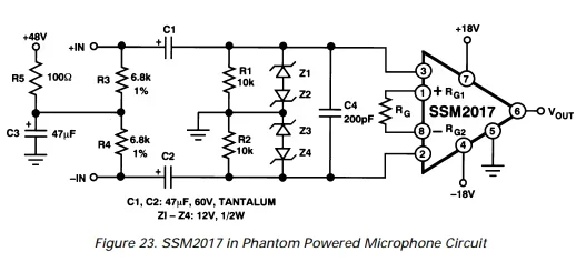

Definitiv löten!
Na dann könnte ich dir den SSM2017 (oder auch SSM2019 oder INA217 von TI) empfehlen, 8pin DIL. Der arbeitet ab +/-6V. Die Verstärkung lässt sich mit RG von 0 bis 60db einstellen, bei Stereo am besten Drehschalter mit paar festen Verstärkungen.
Den habe ich früher öfter verbaut.
