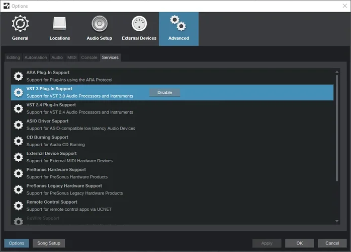

Wenn Studio One crashed, dann sind es zu 99% Plugins. Irgendwie könnte man sehen welche das sind. Hab auch immer das Problem und verwende die DAW deshalb sehr selten. Leider ist Presonus da taub auf den Ohren und sagt das es Sache der Plugin Herstellern ist. Kann man so sehen, wenn es aber bei den anderen DAWs läuft, dann sollte man als junge DAW auch schauen das es bei einem selber läuft.
Bei mir am Mac hat es damals übrigens geholfen, den VST3 Support auszuschalten. Kann man über irgendeine XML Datei, leider keine Ahnung mehr wie.

Dann versuch da mal rein zu kommen, wenn das Programm nicht startet ;-). Daher der Hinweis auf die XML Datei.

wie gesagt, bei mir ist und war es immer so. Erst wenn ich z.B. die Roland VST3 entferne oder den VST3 Support ausschalte, startet S1. Da konnte ich das Teil so oft wie ich wollte starten. Bei den Korg Plug-Ins hat er die selber ausgeschaltet.

VST3 hab ich mal deaktiviert. Ich nutze eh nur AU
Ja, plugins die nen crash beim starten verursachen werden deaktiviert. sind bei mir wohl gegen 15 stück.
