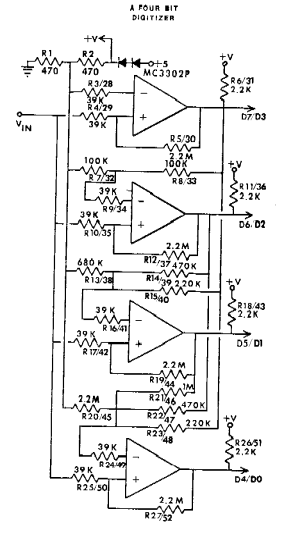

such mich grad tot nach einer berechnungsgrundlage für einen 4-bit ad-wandler.
soll für die CV der 2 operanden für den math trigger eurorack werden. prinzip mit 6 opv gefunden. danach ein 2->1 multiplexer, will die drehschalter drin lassen (manuelle patternwahl).
oder: 2 led-skalen-ic mit 4067 & dann multiplexer...
oder: 8bit flash adc ic - gibts welche in DIP günstig?
half flash: ohne clock & kombinierte komparatorkette. bei reinem flash würden 2^n-1 komparatoren benötigt werden.

von paia 1976 - is mir zuviel drum ^^
Die PAIA schaltung ist schon ziemlich" bauteilearm" und braucht auch keine Exoten-ICs; deshalb keine schlechte Wahl.
Günstige (langsame) Flash-ADCs mit Parallelausgang werden meines Wissens nicht mehr produziert und so ein xxxMHz-Teil
von heute kommt wohl nicht in Frage.
Hab vor kurzem einen Quantizer mit einem CD4516 up/down counter gebastelt, dessen Ausgang über ein R2R Neztwerk auf einen
Komparator geht. Am anderen Komparatoreingang liegt CV. Der Komparatorausgang steuert up/down. Die counter bits sind der gewandelte Digitalwert. Das LSB pendelt bei konstanter CV prinzipbedingt hin und her, ist also nicht verwendbar.
Das ist in deinem Fall lästig, weil dann 1 4-bit counter chip nicht reicht. Dafür kannst du aber bei dieser Art von ADC noch den Takt extern ansteuern, was interessante Effekte bringt.

admin: thread kann gelöscht werden, hab den ADC0804 entdeckt, isn günstiger 8-bit-adc mit selfclock für 0-5V.

beachte bitte das der ADC0804 kein Reset on Power hat.
WR muss einmal kurz auf Null gesetzt werden, und dann Bussy an WR (Wiederstand)
Reset on Power selber Bauen.(Transistor usw.)
mal sehn - der soll als kontinuierlicher wandler arbeiten.
mit eig. osc. bei 1 mhz & danach 4040 durch 1024 teilen.
also laut datenblatt.
Okay, wenn du mehrere Spannungen umwandeln willst würde ich das auch so machen.
aber wenn du nur eine Spannung umwandeln willst geht das auch mit weniger Aufwand
über das Bussy Signal.
der Wandler braucht pro Wandlung 100 (128) Steps. 1024 ist also nicht unbedingt nötig.
1 spannung pro ADC. nehm die grundschaltung ausm datenblatt.......... :nihao:
1000 wandlungen pro sec. reichen.
