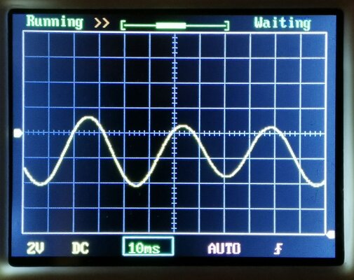

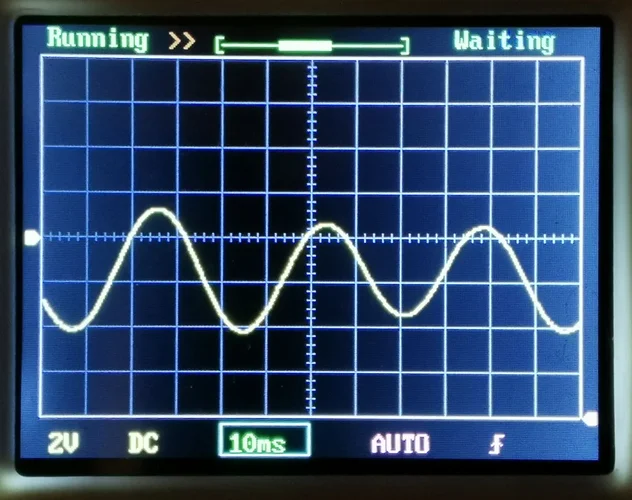

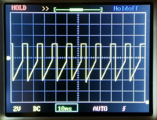

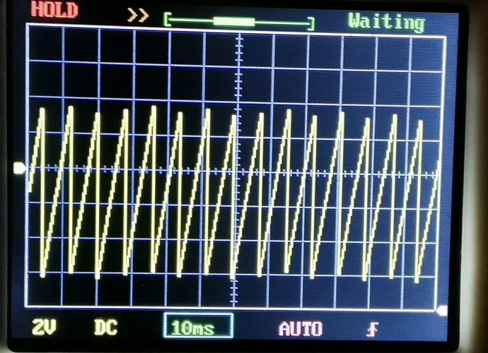

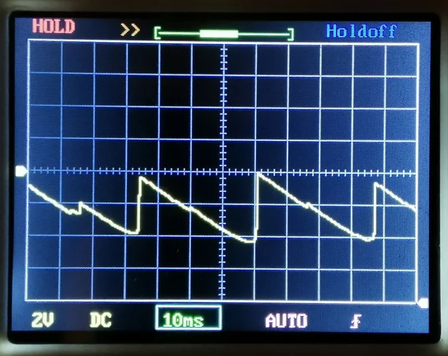

Hab mal mein 4ms gecheckt. Hier ein Vergleich Nano Ona vs. Plaits (der hat ja auch nen schwachen Pegel) vs. 4ms
Nano ONA:
Plaits:
4ms:
wow. danke! bin ja kein elektro-profi. aber so wie das für mich aussieht? scheint der pegel definitiv geringer zu sein?! vielleicht mag @fanwander licht ins dunkel bringen 🤔😌
naja. Im Manual ist 10Vpp (Max. 18Vpp) angegeben. Dachte man kann anhand der Oszilloskop-Grafiken was dazu sagen.
