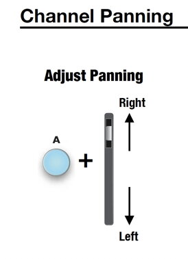

Hallo zusammen,
gibt es inzwischen einige Leute die den SWN haben?
Seit wenigen Tagen steckt ihr jetzt in meinem Modular Rack. Das Ding hat eine riesige Menge an Möglichkeiten. Ist aber auch nicht so ganz einfach, erst mal alles zu verstehen und so einzustellen wie man es haben möchte. Naja, daran muss man sich wohl erst gewöhnen.
Allerdings ist mir etwas aufgefallen und dazu habe ich eine Frage:
Wenn man den SWN so einstellt, dass die sechs Oszillatoren der Reihe nach durch laufen werden, dann ist A für den linken Kanal, B für den rechten Kanal, C wieder für den linken Kanal, E wieder für den rechten Kanal und so weiter. Die Töne werden also abwechselnd rechts und links gespielt und nichts Stereo auf beiden Kanälen gleichzeitig. Hier habe ich noch keine Möglichkeit gefunden diese umzuschalten. Weiß jemand ob das möglich ist und wie das geht?

Dazu gerade gefunden:
"I don’t think its documented (though I might just have missed that bit in the manual) but the odd channels are routed to the left output and the even channels to the right so you can have 2 independent channels of up to 3 voices each and deal with it that way."
Mhmm......
Mir wären aber 6 Oszillatoren Stereo lieber gewesen.
Wenn ich jetzt alle sechs Oszillatoren langsam nacheinander ablaufen lasse, springen die Töne immer zwischen linkem und rechtem Kanal hin und her.

Es ist richtig, dass die Stimmen A, C und E ursprünglich (default) nur auf den rechten Ausgangskanal und B, D und F auf den linken Kanal ausgegeben werden.
Mit der Firmware 2.2 ist es nun möglich, die Stimmen im Panorama zu verteilen:
Halte den Stimmen-Taster gedrückt und schiebe den Fader nach unten (→ linker Kanal) oder nach oben (→ rechter Kanal).
siehe Manual p. 28.
