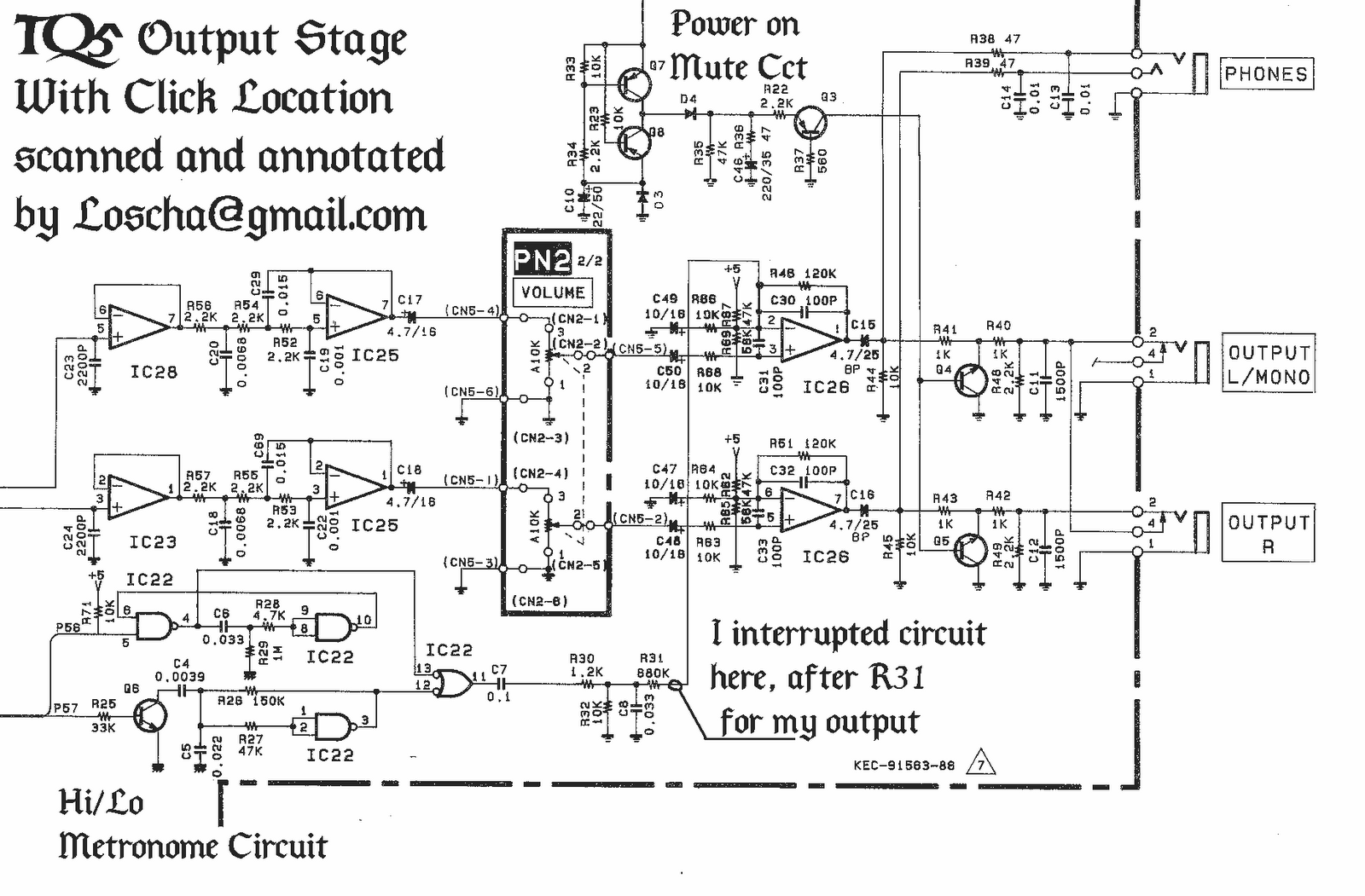

bin gerade wieder vollkommen fasziniert von lowfi yamaha chipsound und würde gerne mal sehen was ich aus meinem tq5 rausholen kann. soweit ich das verstehe hat der tq5/sy200 im gegensatz zum tx81z einige interessante eigenschaften:
- parameter in echtzeit verändern funktioniert auch schnell und einigermassen ohne verschlucker
- 12 bit dac statt 16 also angenehm lowfi
- kleiner, breiter, tolles design, kommt als grace jones der desktop units live immer gut an.
ich würde jetzt mal folgendes experimentell versuchen:
- einen kompletten editor auf basis der ctrlr.org software bauen. damit kann man dann auch via midi cc sysex sequenzen, bei mir geht das von pure data aus.
- dann würde ich gerne den unverfälschten 12 bit sound haben, also direkt nach der dac vor mischer, lpf und poti in einen guten preamp. geht das?
- noch besser wären ab dac 8 einzelouts direkt in den mischer oder modular. geht das? kann mich da schaltplantechnisch jemand beraten? lötkenntnis ist vorhanden ...

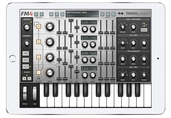

dann auch bitte mal den sound mit der FM4 app für ipad vergleichen. dort würde offensichtlich versucht die hardware weitgehend zu emulieren aber das klingt nur in der klangerzeugungart ähnlich. was wieder zeigt welche rolle der audioweg bei den yamaha syths spielt. trotzdem ein tolle app aber hat gar nicht das brachiale dieser synths.
src: http://soundcloud.com/primalaudio/sets/fm4-demos
Fm4 klingt übrigens auch besser und ist feiner zu regeln als DXi, welchen ich sehr gerne live genutzt habe, jetzt ist's schon ne Weile fm4,

Der TQ5 ist ja die Modulversion von YS100/200/B200/EOS200 und stellt die letzte Generation der 4OP FM Synths dar. Servicemanual ist mir vom TQ5 auch noch keins begegnet (der im Netz bekannte "Loscha" scheint aber eins zu haben), wohl aber gibts eins für YS100/200, die sich ja nur durch den Aftertouch der Tastatur unterscheiden. Da sind aber von der Hardware her andere Prozessoren (3 Stück) verbaut, der TQ5 hat eine Custom-Version des 6303 drin (6803 in CMOS und schneller).
Der Rest ist allerdings identisch, also der von Summa erwähnte 4OP-Chip YM2414, als DAC ist ein YM3017 verbaut, beides übrigens serielle Chips. Ein YM3413 als DSP für die Effekte findet man ebenfalls, der lief mir schon beim DD-50 und Anderen über den Weg.
Was Einzelausgänge angeht, so wird das aufgrund der seriellen Kommunikation zwischen OPZ-Chip und DAC sehr schwer bis nicht möglich sein, jedefalls nicht beim YM3017, der nur 2 Ausgänge (Stereo) besitzt. Da müßte man genau das Datenformat kennen, um an dieser Stelle einzugreifen, oder nach einem Yamaha-DAC mit eingebautem Multiplexer für Einzelausgänge zu schauen. Zum YM3017 war leider kein Datenblatt zu finden.

@microbug ... ja vielen dank für die ausführlichen infos. ein servicemanual dazu gibts nirgendwo aber ich hab loscha ein email geschrieben er scannt was ein das ich dann hier posten werde. von ihm sind auch diese bilder:
also keine chance auf einzelouts? d.h. die 8 multiparts kommen von soundchip aus digital in die dac und von da als stereo out? könnte man sonst den sound verbessern, zb den antialiasing filter und das poti umgehen? siehe oben ...

Nein, keine Chance auf Einzelausgänge beim TQ5, außer mit einem entsprechenden Yamaha-DAC.

ja dr. loscha meint er scannt uns zumindest die schematics in den nächsten tagen. wenn du dir die hardware als fachkundiger schaltplanentzifferer ansiehst, was kann man am signalweg verbessern? dem tq5 fehlen etwas die höhen und das angenehme yamahaklingeln finde ich. ist da noch ein lpf drin? an welcher stelle kommt das signal aus der dac?

Die Ausgänge des DAC siehst Du oben auf dem Ausschnitt, sind die beiden oberen Leitungen am linken Rand, die Untere ist für den Metronomklick.
Die beiden OPAmps vor dem Lautstärkeregler sehen tatsächlich nach einem Tiefpaßfilter aus, muß mir das aber mal genauer anschauen, bin bei Digitalschaltungen besser als bei Analogen.

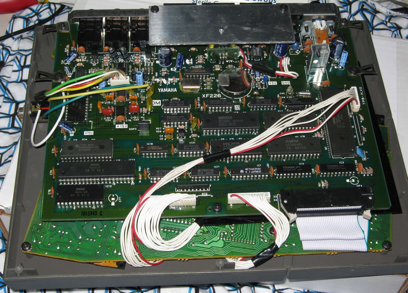

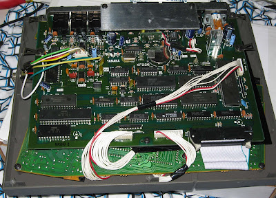

also wenn ich das signal links vor dem lautstärkeregler abnehme umgehe ich die filter, korrekt? ich löte da einfach was an einen versuch ist es wert. noch besser: das signal das direkt aus der dac noch weiter vorne vor den opamps kommt ist wahrscheinlich sehr niedrig? die preamps in meiner rme fireface sind aber hervorragend und zur not kann ich auch 2 in serie schalten ...
Teste mal. Ich würde es nach dem ersten OPAmp abnehmen, wenn schon, denn das ist ein invertierender Pufferverstärker, der zweite dann der Filter. Die eigentlichen Ausgangsverstärker kommen erst nach dem Regler.
Wenn ich mir das mit dem Output Mod so anschaue, so haben die offenbar tatsächlich das Metronom ohne einen Mischwiderstand einfach mit auf die Ausgänge gelegt, in meinen Augen ein Schaltungsfehler. Kein Wunder, daß das den Pegel runterzieht.
ja das versuch ich mal ... hier die fotos nochmal in ganzer auflösung. welcher chip ist jetzt ungefähr der opamp?:
Guck auf die Bezeichnungen im Schaltplan, da sind offenbar Dual-OPAmps eingesetzt, also ICs mit 8 Pins und immer zwei in einem Gehäuse. Die Bezeichnungen findest Du auch am Chip selbst, also ist ein Abgriff am Pin 7 von IC28 (wobei der Pin 1 immer von links ab der Kerbe gezählt wird), der Andere dann Pin 1 von IC23. Ich kann IC23 und IC25 von hier aus sehen, sitzen rechts neben dem DAC und inmitten der ganzen Kondensatoren, vor dem Stecker, direkt oberhalb des +15V-Labels.
Pin 1 ist bei den DIP8 immer links unten (Kerbe oder Vertiefung links), Pin 7 dann oben rechts der Vorletzte.
Die anderen OPAmps finden sich sicher auch dort im Analogteil.
