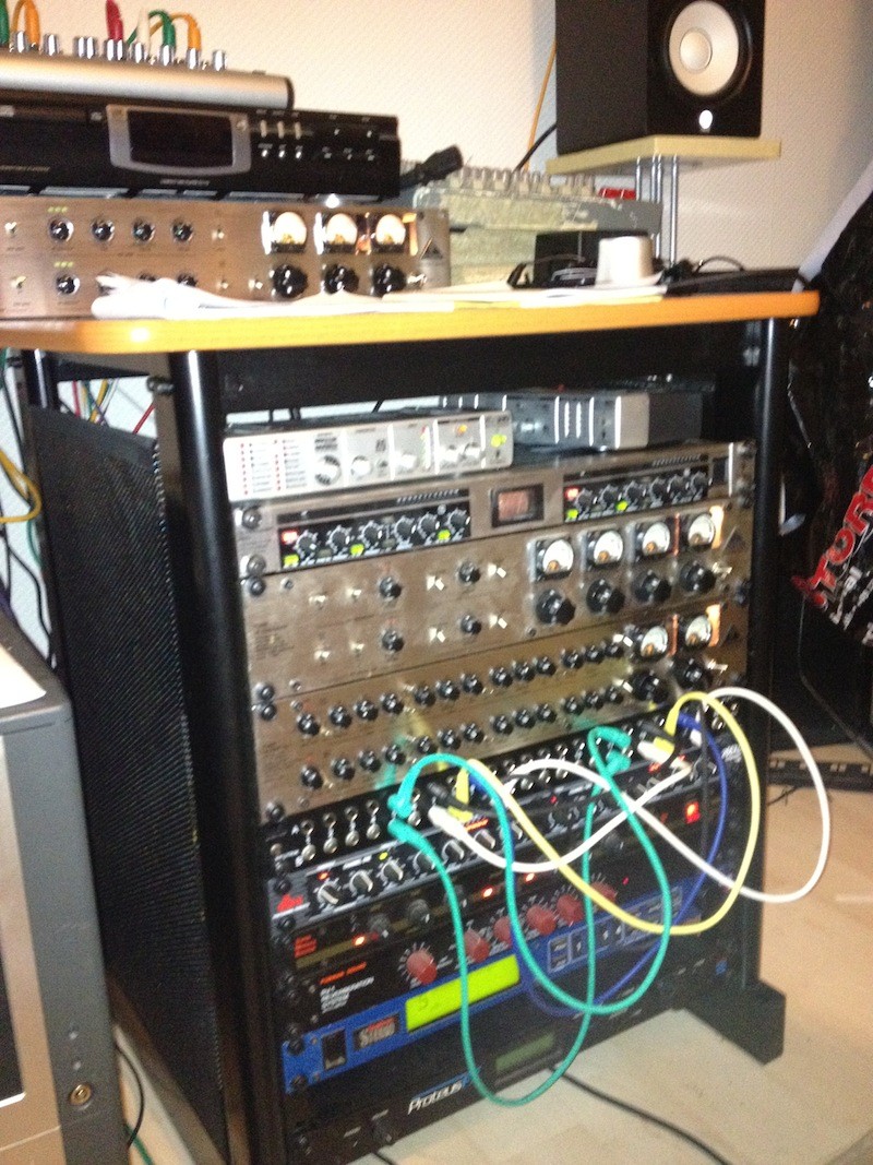

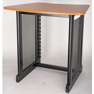

Es gibt beim musicstore Racks mit Tischplatte
Das sieht dann so aus :
Und in voll :
file.php
Da passt dein phatty ins Rack und der Laptop obendrauf ..
Und tausend andere Dinge auch ....
