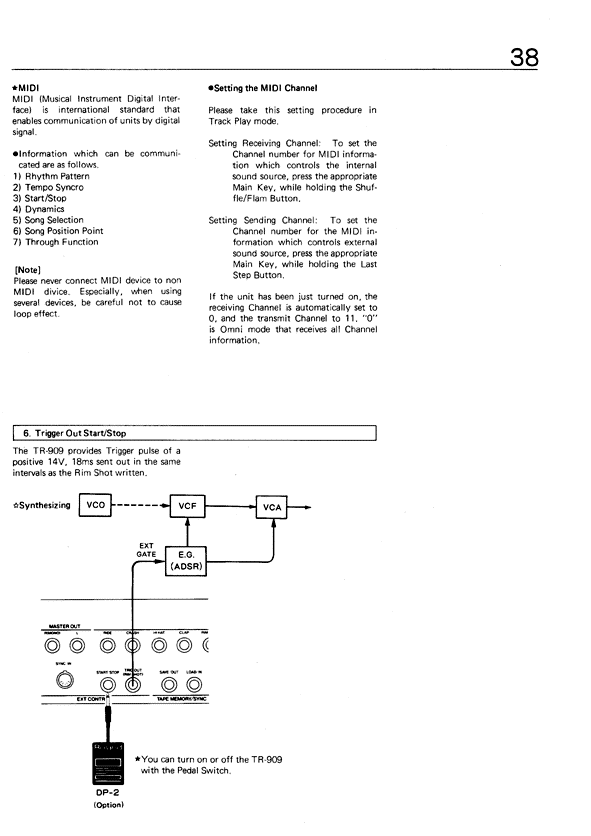

Wieso undokumentiert? Hmm, grad noch mal gesucht: Users Manual (englisch), Seite 37 + 38 - da ist das doch erklärt wenn ich nicht irre? Zumindest steht dort, dass das Rhythm Pattern ausgegeben wird.
Hat die 909 nicht 2 Midi Outs? Vielleicht wird das nur über einen von Beiden ausgegeben? Shit, ich habe leider keine mehr, aber ich meine mich zu erinnern dass ich die Pattern über Midi damals in Logic übertragen habe. Aber hey, sicher bin auch nicht mehr ;-)
also,grad eben nochmal ausgetestet in aller ruhe. ich krieg die drumparts nicht per midi ausgespielt.
gibts irgendjemand da draussen der schoneinmal mit ner 909 ,bzw deren drumparts einen extnen sampler oder ähnliches angesteuert hat ?
ich mein nicht EXT INSTR.

Ich hab zwar keine 909, aber meines Wissens kann das nur die 626. Weder 909 noch 707 schicken Ihre Patterns als MIDI.

die 909 kann die drumparts nicht als midi ausgeben - die midiout sind wirklich nur für ext inst gedacht.
und ja, es ist nur die clockausgabe auf einem midiout sauber möglich.
also alles nromal.
