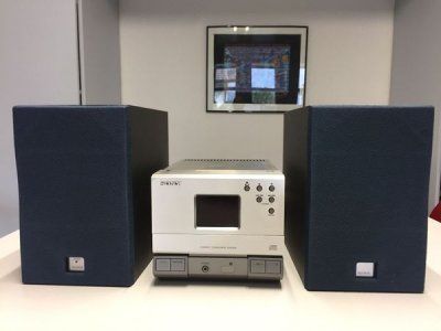

Meine nächste aufgabe ist am rechner, an dem ich mixe und produziere, die abhöre zu verbessern.
BIsher mixe ich über kopfhörer Sony MDR-F1
(ein schön eingehörter kopfhörer, der oberen mittelklasse (Hat vor 25 jahren 250 DM gekostet) -
Gegenhören tue ich auf einer mini "Sony Compact Component System" - anlage!
Gute Studiomonitore bekomme ich so ab 750,- gebraucht, aber ich brauche auch einen monitorcontroller dazu, der auch 300,- gebraucht kostet. Kann ich mir im moment nicht leisten!
Jetzt habe ich festgestellt, das die Sony Compact anlage noch zwei freie ausgänge hat.
1) Meine frage wäre, was könnte ich mir da nettes kleines noch dranhängen!?
2) Müssen das "passiv" boxen sein und wie gross dürfen die werden!?
3) Und wenn das aktiv boxen sind - können die dann beliebig "gross" werden (Da diese ja einen eigenen verstärker haben!?
HIer die werte (Ich kann damit leider nichts anfangen) der Sony Compact - Anlage:
Aktivboxensystem (SA-N1)
Lautsprechersystem

Ich habe davon die Einser Version, sieht aber identisch aus. Benutze das zusätzlich nach meinen Monitor Controller als Signal Splitter....
http://www.smproaudio.com/index.php/de/products/monitor-controllers/m-patch-2
Edit: Wird jetzt scheinbar von JBL vertrieben..... :)
https://www.thomann.de/de/jbl_m_patch_2.htm
Danke - hat aber ne schlechte wertung - ich hab noch daraufhin diesen Palmer entdeckt für 160,- - das geht ja auch noch...
Hallo Peter,
Die Daten gelten für die Boxen nicht für das Receiver-Teil. Wie heißt das Receiver-Teil?
Vielleicht hat das ja schon einen Umschalter für Lautsprecherausgänge. Dann brauchst Du keinen Monitor-Constroller.
Die Sony-Boxen sind übrigens prima. Im Prinzip die aktive und im Bassbereich bessere Variante der Auratones. Die würde ich unbedingt behalten.

Hallo Florian,
Vorverstärker

So!?
"Die Sony-Boxen sind übrigens prima. Im Prinzip die aktive und im Bassbereich bessere Variante der Auratones. Die würde ich unbedingt behalten."
Yes. Yes! :)

Hab jetzt erfahren: Ich kann auch einen kleinen mixer nehmen als MonitorController :)
Hat jemand ne ahnung welche boxen hier als erweiterung noch sinnvoll wären - kann ruhig auch consumer" sein
