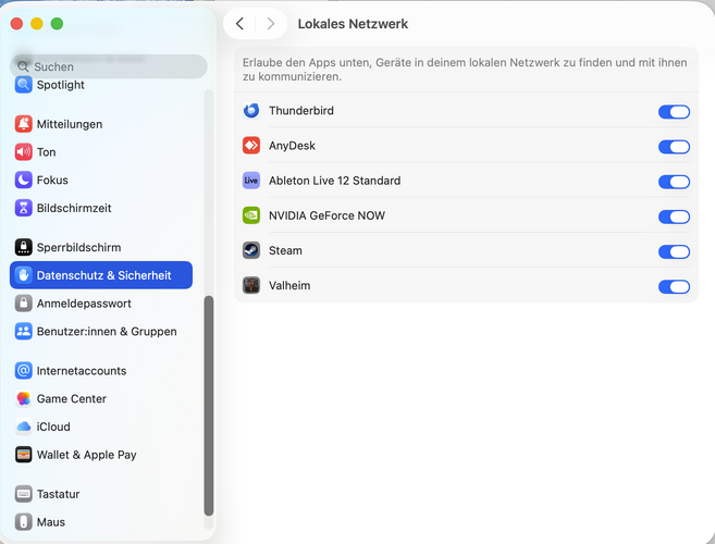

Hallo zusammen,
ich habe dasselbe Problem. Auf meinem Macbook Air ist Sequoia 15.3.1 installiert. Firewall darauf ist deaktiviert.
Auf meinem iPad ist iPadOS 18.3.1 installiert. Beim Pairing mit Ableton Link in Live 12.1.5 sucht die App (z.B. Remixlive) ewig und findet nichts. Pairing zwischen iPhone und iPad funktioniert nur eben mit Live auf dem Macbook nicht.
Ausschalten und neu einschalten meines Routers hat nichts gebracht.
Hat noch jemand das Problem oder vielleicht eine Lösung? Im Netz finde ich bisher nichts.
Bin kein Mac OS User, hatte unter Windows bisher keine Probleme
Ableton schreibt hierzu:
Einige Router blockieren Multicast, was für die ordnungsgemäße Funktion von Link erforderlich ist. Moderne Router haben dieses Problem nicht, aber einige ältere Modelle können Multicast blockieren.
Aktive Firewalls sowohl auf Mac- als auch auf Windows-Computern können die Funktion von Link verhindern. Möglicherweise müssen Sie sicherstellen, dass Port 20808 nicht blockiert ist.
Live durfte keine Netzwerkverbindungen empfangen. Dies kann auch durch Apps von Drittanbietern wie Little Snitch geschehen
… Danke für die Rückmeldung. Mein Router ist aktuell und ich hab auch mein MacBook darin freigegeben. Bis vor einiger Zeit funktionierte Ableton Link auch einwandfrei. Weiß nicht mehr genau wann zuletzt. Ich vermute es liegt an einem Mac OS Update. Hab aber auch dort in den Einstellungen nichts gefunden.
