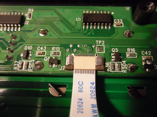

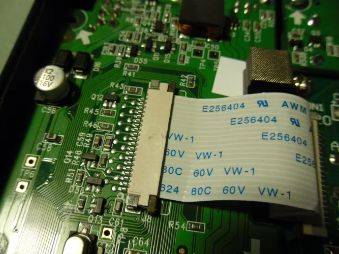

Vielleicht sind das die 2 schwarzen Pömpelchen da mit denen du entriegeln kannst? Die möglicherweise nach vorn schieben?
Super, genaus so - kann man nach vorne weg ziehen! (In band richtung)
- Hat ne weile gedauert bis ich herausgefunden habe, das man die bändchen einfach nach vorne rausziehen kann :)

man zieht die braunen teile nach hinten raus. Die quatschen die kabel fest.
