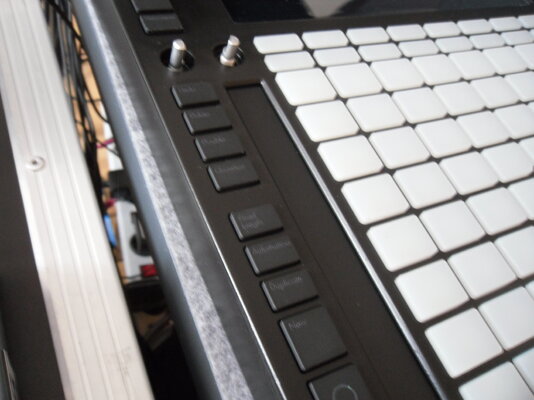

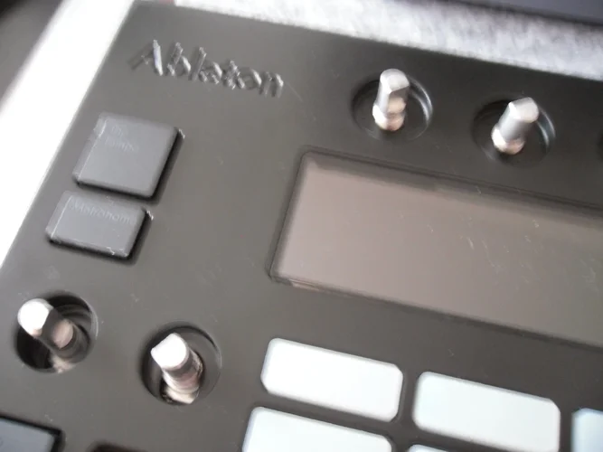

Ableton Push 1 Gummioberfläche
Vielleicht sind das die 2 schwarzen Pömpelchen da mit denen du entriegeln kannst? Die möglicherweise nach vorn schieben?
Super, genaus so - kann man nach vorne weg ziehen! (In band richtung)
- Hat ne weile gedauert bis ich herausgefunden habe, das man die bändchen einfach nach vorne rausziehen kann :-)

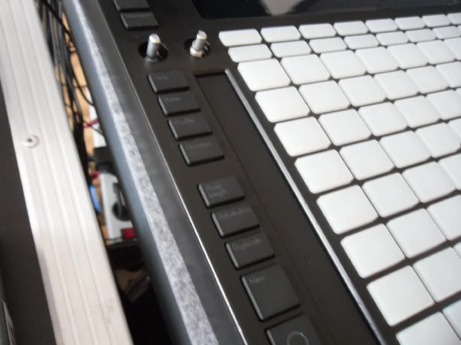

Hier kann man das ergebnis sehen: Ist nicht so schlecht ...
M.i.a.u.: Audiohead, dubsetter und MURX
Nachtrag:
Der lack ist erst nach 2,5 tagen wirklich ausgehärtet!
Die oberfläche ist jetzt richtig hart (auch mit dem Silikon darunter)- damit stossfest
und ist auch nochmal matter geworden
auch das tief-relief (logo) ist wieder deutlicher hervorgetreten (Dort hatte sich die meisste farbe gesammelt)

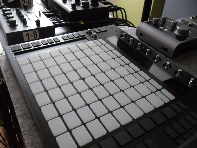

Nachtrag Nr2:
Sieht alles sehr gut aus und nach einer woche geht auch langsam der geruch weg ( Silikon!?)
Die oberfläche ist bombenfest/kratzfest...
