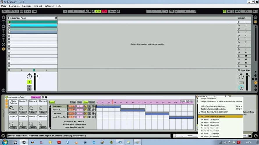

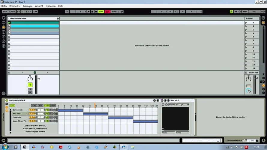

Im Fenster des Racks befindet sich ein kleiner Button, der mit "Chain" beschriftet ist, klickt darauf! Nun seht ihr für jedes Instrument einen kleinen Balken, mit der Maus lassen sich diese Balken in der Länge verziehen. Makiert einfach mit Strg+A alle Balken und zieht sie bis zum Rand. Anschließend klickt ihr mit der rechten Maustaste auf die Balken und wählt die Option "Bereiche gleichmäßig verteilen". Die Balken sollten nun, man sehe und staune, gleichmäßig verteilt sein. Bei mir sieht das so aus:
3.Schritt
So, jetzt wirds tricky! Erweitert die Ansicht des Racks, indem ihr den Knopf unterm Powerschalter aktiviert. Nun werden die unbelegten Makros angezeigt. Aktiviert den "Map Mode" und klickt auf das Zahlenfeld über den Balken und anschließend auf "map", unter einen der Regler. Nun müsste die Beschriftung statt "macro 1", "chain selector" heißen. Hier kann der Spaß eigentlich schon los gehen:
Dreht man nun am Makro, wechselt ihr automatisch zwischen den angespielten Instrumenten. Ihr könnt das Makro einfach auf einen Regler an einem Midi Controller oder am Keyboard mappen. So könnt ihr beim spielen easy zwischen den Instrumenten switchen. Oder ihr lasst einen MIDI Clip laufen und wechselt den Sound on-the-fly!
Tip: Ihr könnt nun die Chain-Balken auch so ziehen, dass sie sich überlappen, wenn der wechsel nicht so grob sein soll! Einfach experimentieren!

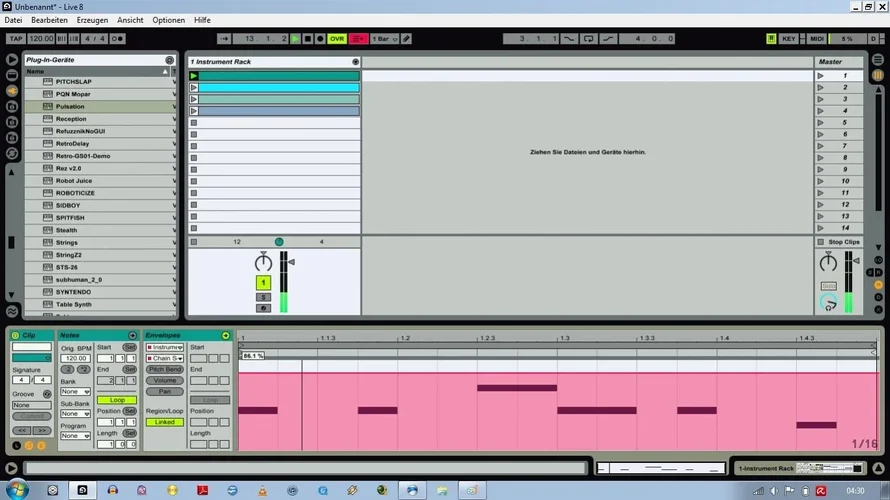

Wir wählen einen Clip aus, der zugeordnet werden soll und klicken in das Fenster mit den Midi Noten, dort finden wir links ein kleines E neben der Note, einmal drauf geklickt, öffnet sich der "Envelopes" Bereich, in welchem wir normaler Weise Effektparameter, Filter etc. automatisieren. Wenn man vorher schonmal am "Chain Selektor" gedreht hat, ist die Automation für das Makro schon bereit, sonst eben unter "Instrument Rack", "Chain Selector" wählen. (Bei mir steht das gleich 2mal, der untere ist der richtige!)
Nun kann man einfach in jedem Clip mit der Hüllkurve den Bereich auswählen, der angespielt werden soll.
Tip: Man kann natürlich auch Stützpunkte setzen und abgefahrene Wechsel erzeugen!

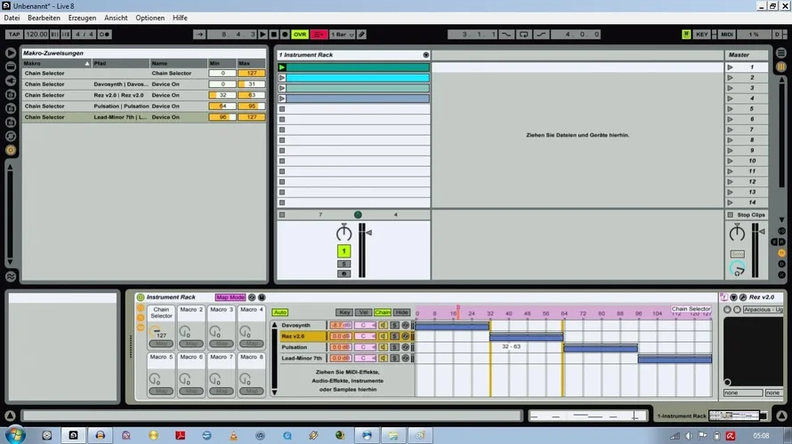

Um sicher zu gehen, dass die Dinger auch wirklich aus gehen, geht ihr nochmal in den Map Mode und drückt ganz links in der Leiste auf den Knopf mit Kreis und dem Punkt. Jetzt müsste anstelle des Datei Browers der "Makro-Zuweisungs-Browser" auftauchen. Dort stellt ihr nun für jedes Instrument die Werte ein, die auch euer Balken im Chain Selector für dieses Instrument einnimmt. Um den genauen Wert zu ermitteln könnt ihr einfach auf den Balken klicken. Bei mir sieht das so aus:
Tip: Stellt sicher, dass der Chain Selector am Instrument Rack immer ganz aufgedreht ist, wenn ihr die Clips einzeln zugewiesen habt, sonst entfällt womöglich die Automation dem Wirkungsbereich.
Jetzt einfach jedem MIDI CLip via Automation vom Parameter "Chainselektor" den gewünschten Sound zuweisen!
