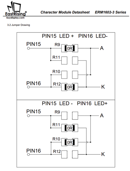

Wichtig: Die Polarität der Spannungsversorgungspins dieser LCDs ist nicht genormt! Ich hab von ziemlich genau denen hier auch welche liegen und die backlight-Supply-voltages sind genau andersrum, wie bei den LCDs von DisplayVisions (die fast alle deutschen Hersteller verwenden)
Hallo @fanwander ,
super, vielen Dank für den wichtigen Hinweis. In der Tat gibt es in dem Datasheet eine Seite für die Konfiguration der LCD Power Polarity. Nach Abgleich habe ich:
PIN 15: LED +
PIN 16: LED -
Hier einmal der Auszug aus dem Datasheet:

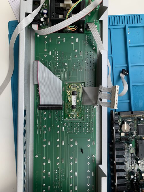

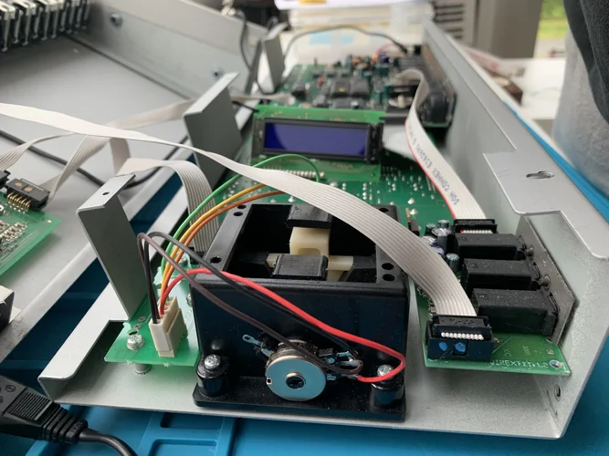

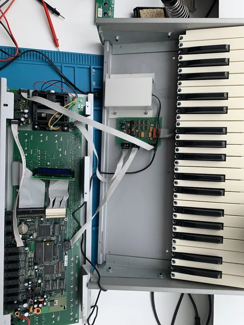

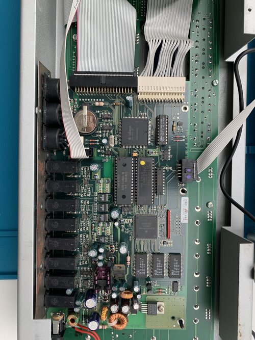

Übersicht vom Display Einbau

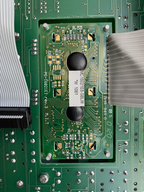

Das obere Teil mit den Potis und dem Display kann abgenommen werden. Hier kommt man recht einfach an das Display ran.

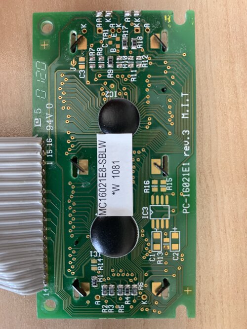

Bilder vom ALTEN Display
Rückseite des Displays:

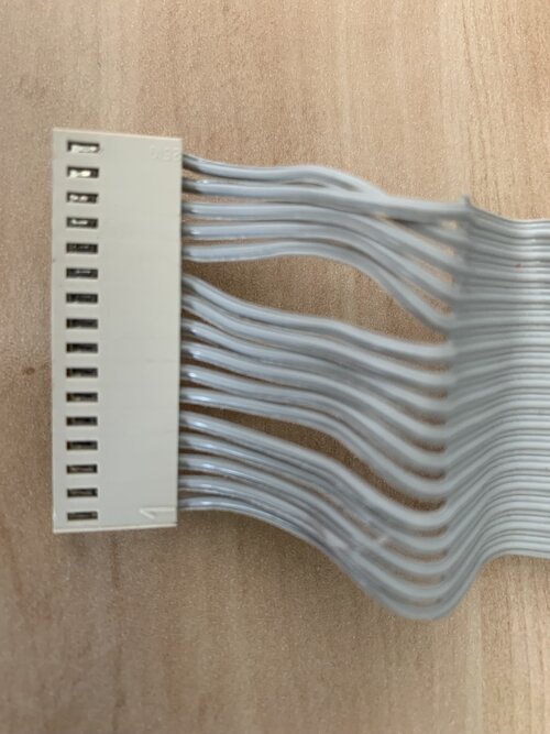

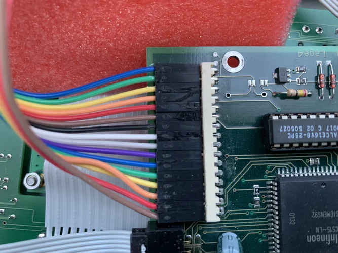

Kabel vom ALTEN Display (hier sieht man eine Vertauschung der Kabel für PIN 15 und PIN 16):
Passung des ALTEN Displays in das Gerät:

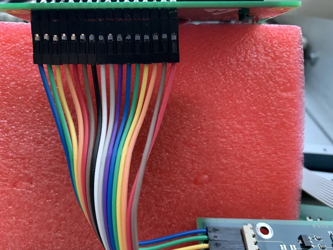

Bilder vom NEUEN Display

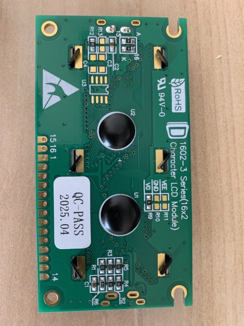

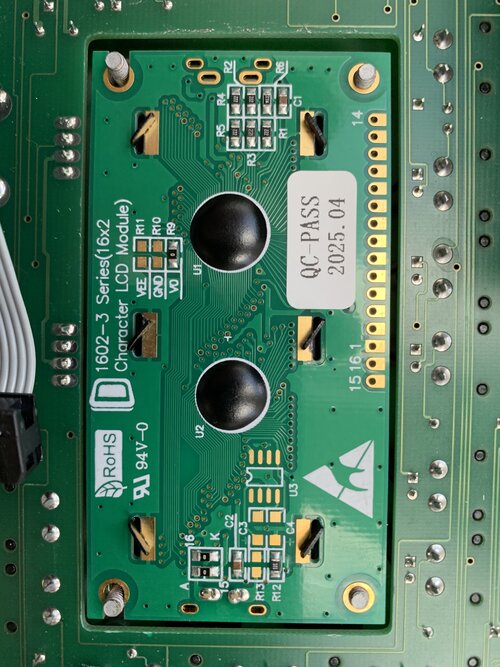

Rückseite - hier einmal Augenmerk auf R09, R10 und R11 und R12. Die "Jumper" sind hier auf R09 und R12 gesetzt, somit liegt folgende Polung vor
PIN15: LCD Annode (+)
PIN16: LCD Kathode (-)
Passung des NEUEN Displays in das Gerät:
PS: Bisher sieht es sehr gut aus, so muss ich keine Laubsägearbeiten weder an der Display-Platine noch am Gerät selbst vornehmen.
Polung Recherche
Die Polung auf dem Board für PIN15 und PIN16 ist etwas kniffelig, daher versuche ich das hier einmal möglichst klar zu beschreiben:
Was ich gemessen hab:
  • Pin 1 (Board) → Pin 15 (Board): 0.00 V
  • Pin 1 (Board) → Pin 16 (Board): +3.39 V
Das Flachbandkabel, das vom Board zum Display geht, hat Pin 15 mit Pin 16 vertauscht. Daher wird daraus:
  • Board Pin 15 → Display Pin 16
  • Board Pin 16 → Display Pin 15
Schlussfolgerung: Polarität und Spannung
  1. Board Pin 16 liefert +3.39 V (gegen Masse)
  2. Board Pin 15 liegt auf Masse (0 V)
Da das Flachband-Kabel vom Board zum Display hin die Pins 15/16 vertauscht, bedeutet das:
  • Display Pin 15 (Anode) erhält +3.39 V → korrekt für Anode
  • Display Pin 16 (Kathode) liegt auf GND → korrekt für Kathode
Es hat sich somit herausgestellt, das zwar die Belegung korrekt ist und ich die Belegung so übernehmen kann, allerdings habe ich eine 5V Version und keine 3.3V Version gekauft!
Daher muss ich jetzt noch einmal eine 3.3V Version kaufen und erneut 10 Tage warten....dann geht es hoffentlich weiter.

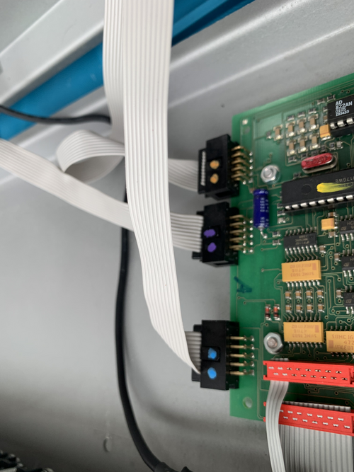

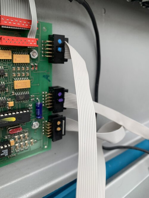

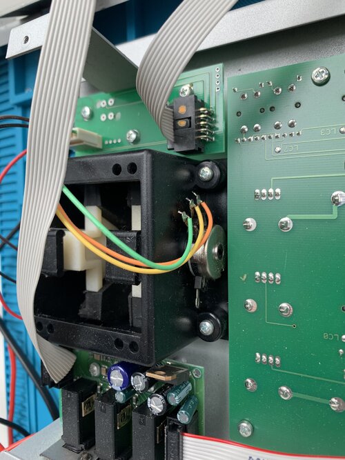

Anbei noch einmal ein Foto zur Dokumentation der schmalen Flachband-Kabel Anschlüsse, die hatte ich bisher nicht festgehalten, jetzt aber farblich markiert. Da geht es vor allem um die Kabel, die zum Controller-Board laufen.
Blau: Phones & Pedals Platine > geht auf das mittige Verteiler-Board auf den (vom Keyboard aus gesehen) ersten/untersten Stecker.
Purple: Mainboard > geht auf das mittige Verteiler-Board auf den mittleren Stecker.
Orange: Pitch-& Modulation-Controller > geht auf das mittige Verteiler-Board auf den (vom Keyboard aus gesehen) dritten/obersten Stecker.
