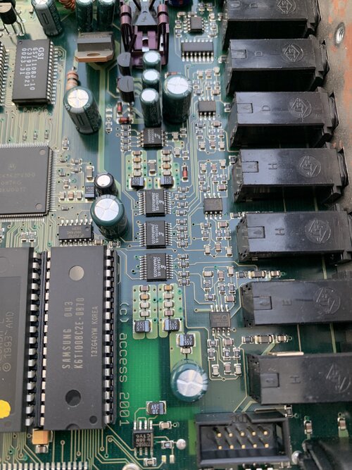

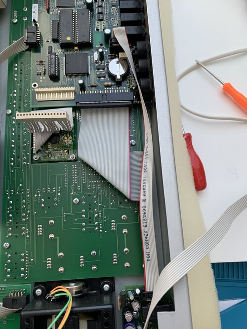

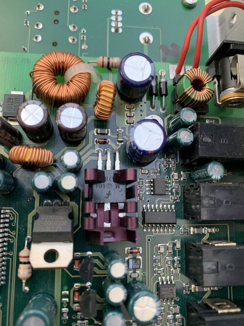

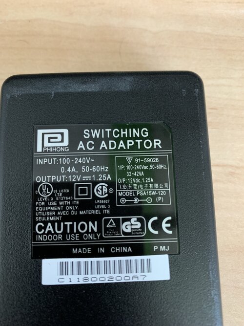

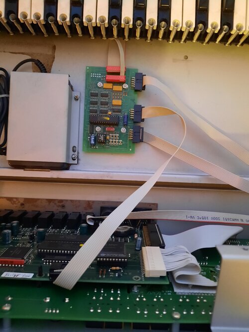

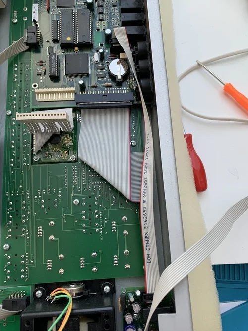

Nach aufschrauben hab ich erst mal das Netzteil gemessen, da ich irgendwo gelesen hatte dass es sich um ein AC Netzteil handelt habe ich mit meinem Messgerät 26V bei Volt (AC) gemessen, mit DC Messung dann aber punktgenau 12V, was mich etwas stutzig machte.
Dann habe ich das Netzteil ausgebaut (ist etwas sehr fummelig) und siehe da: es ist ein einfaches 12 V DC Netzteil das also Gleichstrom liefert - nix da AC!
Hier ist das Original: https://www.phihong.com/products/discontinued-products/psa15w-120/
Der Output ist 12V DC mit 1,25A und 15Watt, der Stecker-Typ für den Stromeingang ist "Non-Polar IEC C8"
Da es nicht mehr hergestellt ist, wird auf der Seite auf ein Ersatzprodukt hingewiesen: https://www.phihong.com/products/adapters/ppl18w-120/
Und das gibt es derzeit (Juni 2025) bei völkner am günstigsten - https://www.voelkner.de/products/4105550/Phihong-PPL18W-120-Tischnetzteil-Festspannung-12-V-DC-1.60A-19.20W.html

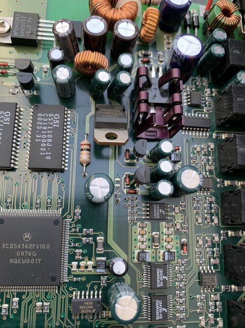

Es ist auch ersichtlich, das da irgendwo eine bräunliche Suppe reingelaufen ist (siehe Fotos)

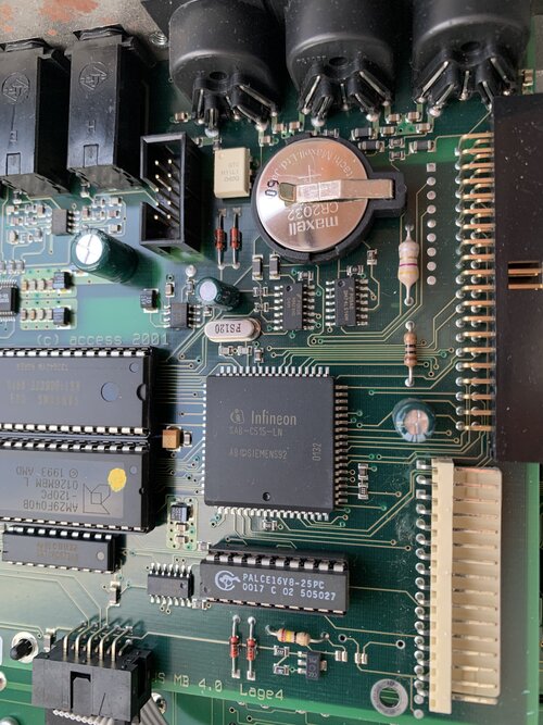

Die Batterie hat 3V und ist somit völlig ok. Eine Sicherung (hab ich auch irgendwo gelesen) kann ich nicht finden - somit hat der Access Virus Indigo (V1) keine Sicherung.

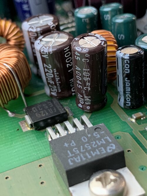

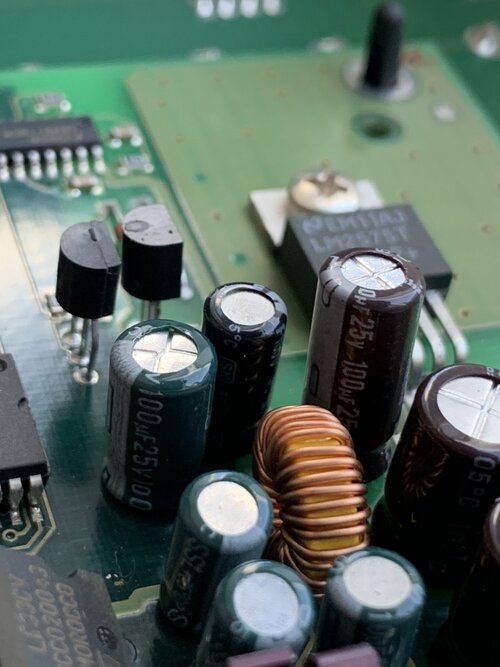

Kondensatoren sehen auch gut aus: Korrosion oder einen offensichtlichen Top Blowup (Ausbeulung oben) ist nicht zu sehen. Die Kondensatoren kann man ja leider nicht auf dem PCB Board direkt messen. Im Auge habe ich den immer genannten, problematischen braunen High-Temperature Kondensator 100μF 25V mit 105 °C - der sieht mir bisher unauffällig aus, ein Blowup wenn dann max. unten und dazu muss ich den ausbauen.

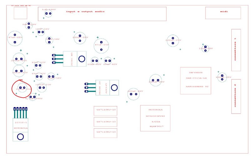

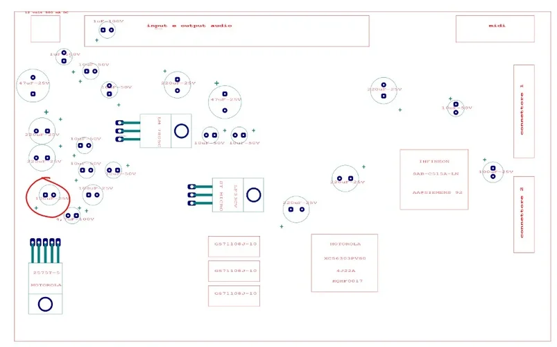

Was mich allerdings zweifeln lässt ist die Fehlerbeschreibung bei defektem Kondensator - dies trifft auf mein Gerät nicht zu. Es geht einfach nicht an, es passiert somit gar nix.
Hier einmal ein Link zu einem der Threads: VIRUS B 100μF 25V capacitor FIX
Hier Link zu Erich Izdepski der schon einige Virus B Geräte gefixt hat: https://erichizdepski.wordpress.com/2017/11/17/access-virus-b-repair/

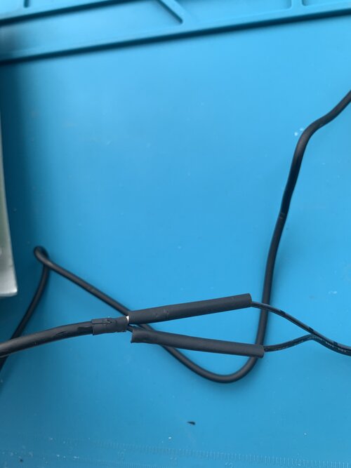

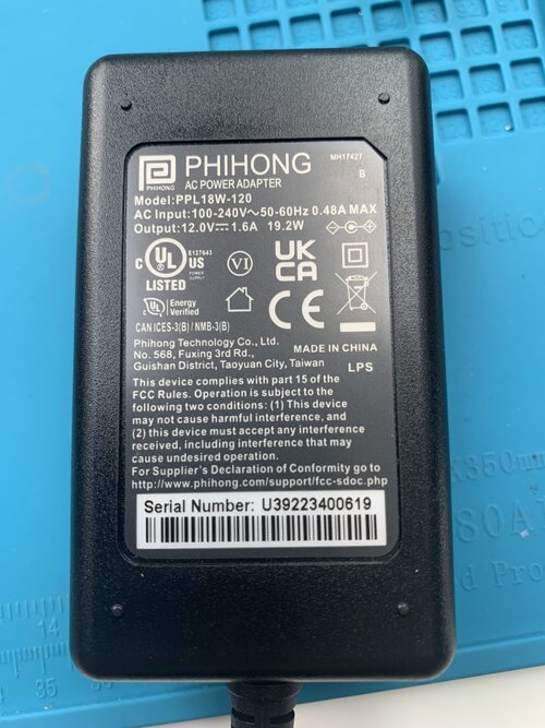

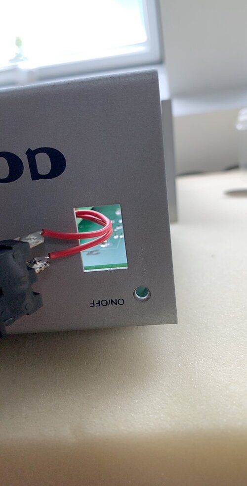

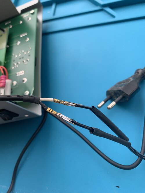

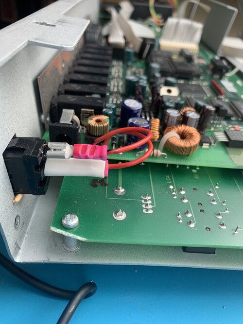

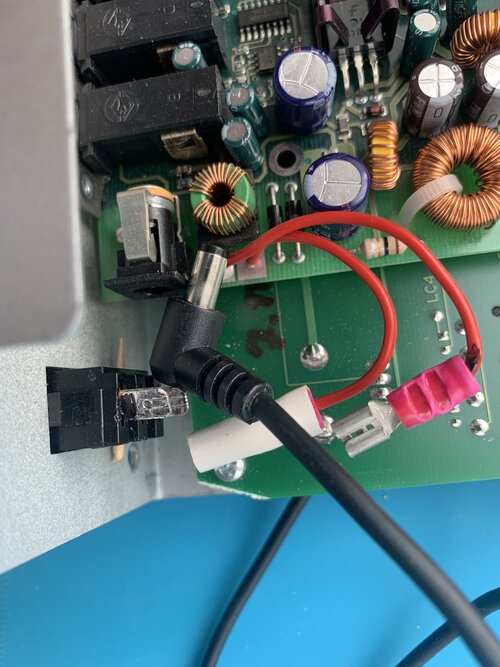

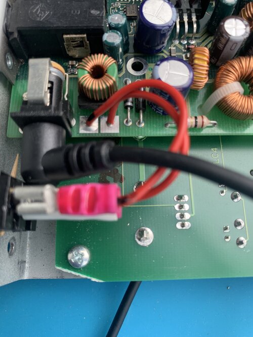

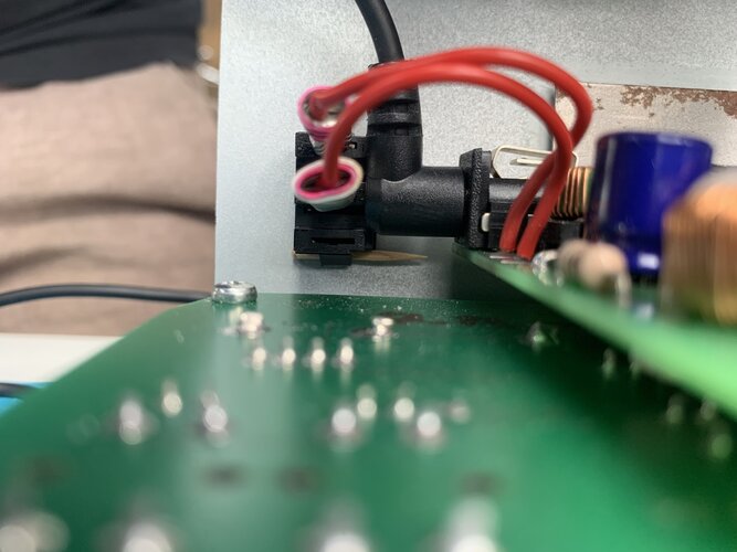

Mit dem neuen Netzteil läuft der Virus jetzt wieder - aber es gibt (wie immer) Folge-Problem:

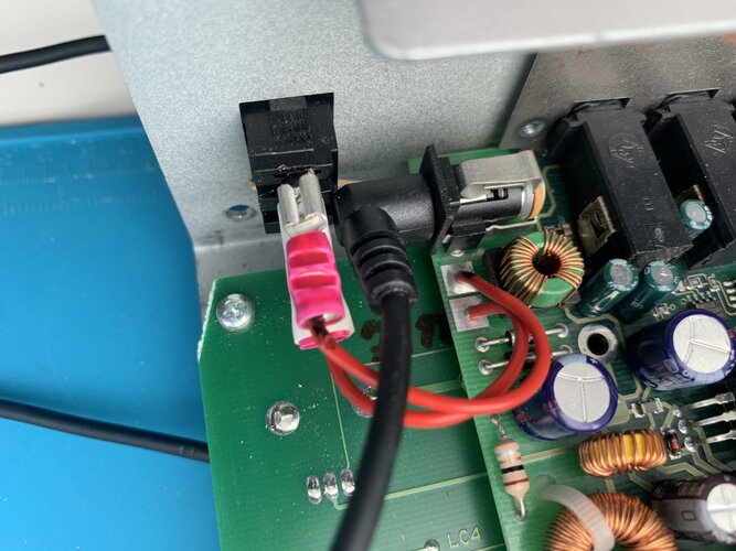

1) Stecker: Der Stecker des neuen Netzteils ist größer und nicht abgewinkelt. Da der Haupt-Schalter in das Gehäuse rein ragt, sind sich jetzt Netzteil-Stecker und Hauptschalter im Weg.
Meine Lösung:
* Neuen Netzteil-Stecker durch den Alten austauschen. Da ich das neue Netzteil nicht öffnen kann ohne es zu schrotten, kann ich nur den neuen Stecker abkneifen und mit dem alten verbinden.
* Hauptschalter stechkbar machen: Bisher war der fest angelötet, das ist sehr unpraktisch da die Hauptplatine nicht rausnehmbar ist. Hier habe ich Kabelschuhe in passender Größe verwendet und einen davon zur Sicherheit isoliert um einen Kurzschluss zu vermeiden.
2) Netzteil Gehäuse: Die Maße des neuen Netzteils sind 88,5 x 50 x 34 mm - und somit ist es schmaler und höher. Jetzt passt die Netzteil-Metall-Halterung (so eine Art Deckel) nicht mehr. Ich bin derzeit noch an der Lösungsfindung dran, 3D Printer hab ich nicht und müsste mich auch in irgend ein 3D Programm reinarbeiten um was zu erstellen und dann zu bestellen oder im Makerspace in der Nähe auszudrucken.
Ein Standard Gehäuse aus ALU mit etwas mehr Breite wäre mir da lieber, da kann ich dann eine Seite wegsägen (die Seite, die zum Netzstecker-Loch der Rückseite des Gehäuses zeigt) und die Löcher hineinbohren die ich brauche (eigentlich nur die 4 Löcher für die Befestigung an den Gehäuse-Boden sowie eines für das 12V Stromkabel) , und das Netzteil wäre darin sicher aufgehoben. Aluminium hat zudem den Vorteil, das es gut zu verarbeiten ist - es lässt sich mit wenig Aufwand gut feilen und bohren und es hat ein geringes Gewicht. Nachteil ist, man darf nicht viel dran rumbiegen, dann bricht es leicht.

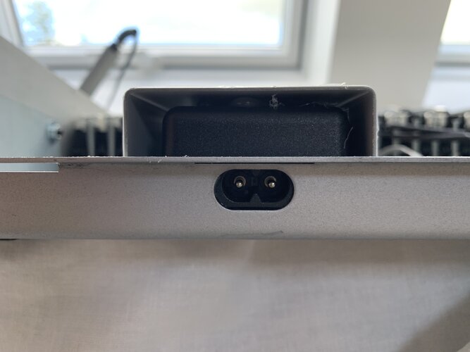

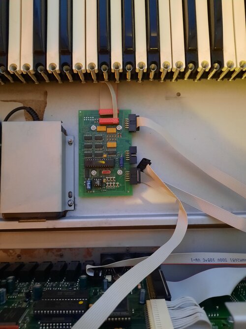

BILDER habe ich hinzugefügt:
  • IMG_2511: Der verlötete Hauptschalter, der außerhalb des Gerätes liegt und dadurch vermeidet, dass man das Mainboard einfach ausbauen kann. Der Schalter hängt DRAUSSEN - das Mainboard liegt DRINNEN. Völlig beknackte Sache.
  • IMG_2513: Das Kabel vom neuen Netzteil (links) mit vorbereiteten Schrumpfschläuchen zum späteren drüberziehen sowie die Orientierung der Kabel - das PLUS Kabel des alten Netzteils ist weiß ummantelt, das PLUS Kabel des neuen Netzteils ist mit weißen, längeren Strichen markiert - also relativ deutlich sichtbar. Beides habe ich aber zur Sicherheit noch einmal mit einer Widerstand-Messung (20K) nachgemessen. Als Verknüpfung habe ich noch so goldene Teile gefunden, die passen für die Kabelgröße sehr gut. Die OPTIMALE Lösung sind wohl sog. isolierte Stoßverbinder, aber ich denke meine Lösung ist auch ganz ordentlich - ich hab gequetscht, verlötet und isoliert.
  • IMG_2514: Hier die gleichen Kabel, aber mit Schrumpfschlauch zur Isolation.
  • IMG:2515: Die Schalter-Lösung mit Kabelschuhen. Ebenfalls aufs Kabel gequetscht, vorher muss das Kabel abgelötet werden, dazu ist 300-400 Grad notwendig, auch Flux-Mittel hilft etwas. Es ist verhältnismäßig viel Lötzinn drauf (was generell nicht schlecht ist) das muss alles runter. Habe dafür manuelle Entlötsauger und für die Feinarbeit Entlötlitze (Kupferband) verwendet, und das hat recht gut funktioniert. Dann Schuhe auf die Kabel, festquetschen (dafür hab ich spezielle Zangen, das darf nicht zu fest und nicht zu lose sein) und einen davon sicherheitshalber mit Isolierung versehen.
  • IMG_2516: Das NEUE Netzteil, offiziell von PHIHONG als Ersatz auf deren HP genannt. Hat mehr Leistung, ein anderes 12V Kabel und andere Maße.
  • IMG_2517: Ist der Hauptschalter eingebaut, passt der Stecker nicht mehr rein - also ERST den gewinkelten 12V Stecker einstecken, DANN den Hauptschalter einbauen. Zum Schluss die Kabelschuhe drauf und den Zahnstocher natürlich nicht vergessen (bei dieser Ansicht nach unten Richtung PCB Board)
  • IMG_2518: Ansicht von oben (leider etwas unscharf) - Netz-Stecker drin, Hauptschalter drin, Kabelschuhe drauf - alles sehr eng und knapp
  • IMG_2519: Das Gleiche, aber von hinten gesehen und der Fokus ist besser.

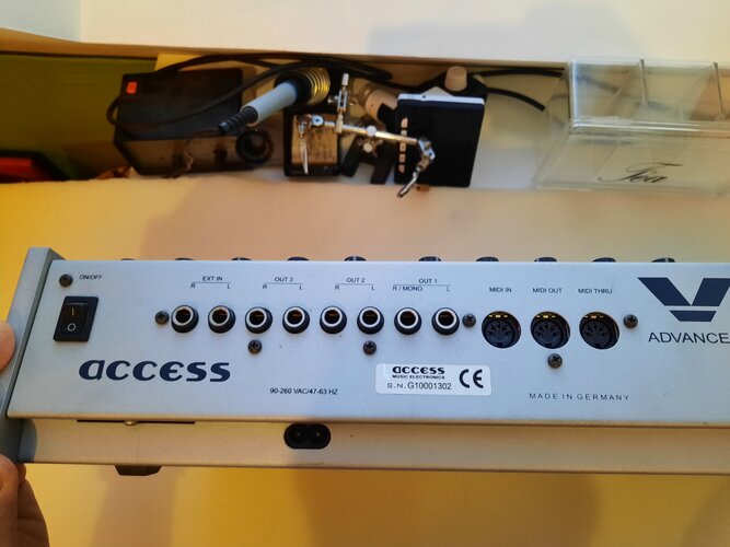

Leider kann man auf KEINEM der hier ansonsten wirklich gut gemachten Fotos erkennen, wo das interne Netzteil eingebaut ist original.
Das hat sicher nicht nur mich etwas verwirrt. Weil ohne dieses Wissen bleibt die Anleitung nach meiner Meinung für Aussenstehende kryptisch.
Es wird immer von einem neuen Netzteil gesprochen, das Teil auch gezeigt. Aber nirgends konnte ich bisher erkennen, wo das im Gehäuse dann
tatsächlich eingebaut ist. Das hat sicher nicht nur mich verwirrt.
Ich musste gerade selbst nochmal googlen, weil ich nie einen Access Virus Indigo hatte, wie der Synth von innen aussieht.
- Also das interne Netzteil ( welches in Wirklichkeit ein externes Netzteil von der Bauform her ist ) ist hier anscheinend im Bodenblech in einer Art Blechschublade, die mit 4 Schrauben gehalten wird, eingeschoben.
Nur konnte ich das bisher hier im Thread nirgendwo erkennen - Leider !
- Ich bin immer froh, wenn hier andere Musiker ihre Reparaturen dokumentieren und Tipps und Tricks zu lesen sind.
Das nur als Anmerkung, dass dies hier nur eine konstruktive Kritik, bzw. ein Hinweis am Rande sein soll !
Er hatte im ersten Posting die Seite von Studiorepair verlinkt, dort ist es gut zu erkennen.
Diese Art des Einbaus gibts neben den Tastatur-Viren auch bei diversen Waldorf-Synthesizern, also Q Keyboard und Microwave XTk, MicroQ Keyboard ebenso, allerdings dort mit Kaltgerätebuchse statt Euro-8.
M.i.a.u.: Miks
Sorry @qwertz123, du hast völlig recht, ich werde noch Bilder mit dem neuen Netzteil ergänzen. Im Endeffekt ist das relativ einfach mit dem Tausch, nach meiner ersten Recherche klang es erst kompliziert. Ich habe jetzt als Haltedeckel ein neues, individuell nach Maß gefertigtes Blechteil bestellt, das natürlich etwas zu hoch war (was aber an meiner stümperhaften Vermessung lag und ich lieber mit etwas Luft auf Nummer sicher gehen wollte) Die Kosten für das Blechteil waren rund 35€ mit Versand. Am Gehäuse sind vier Gewindestäbe innen befestigt, wo das Halteblech angeschraubt wird. Das Netzteil hab ich mit Heisskleber montiert, unten und oben etwas davon und dann den Blechdeckel drauf und angeschraubt. Die Löcher sind recht einfach zu bohren. Ein zusätzliches Loch hab ich für das Netzteil Kabel vorgesehen, dass doch etwas lang ist.

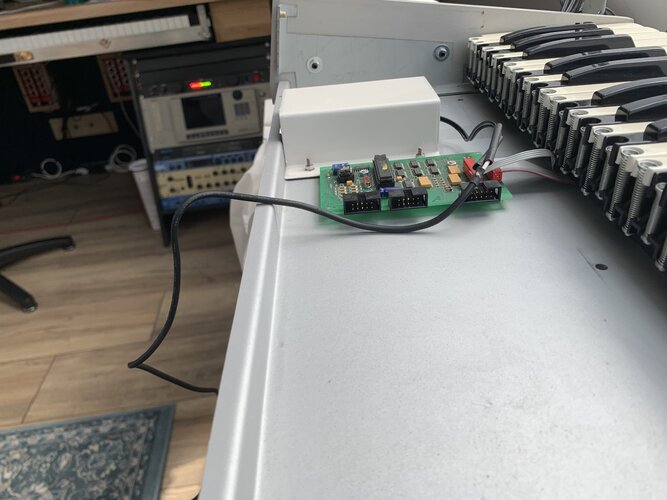

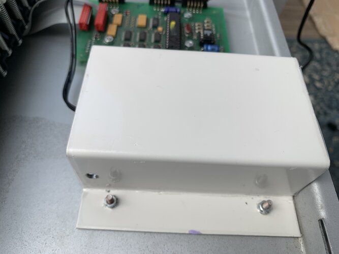

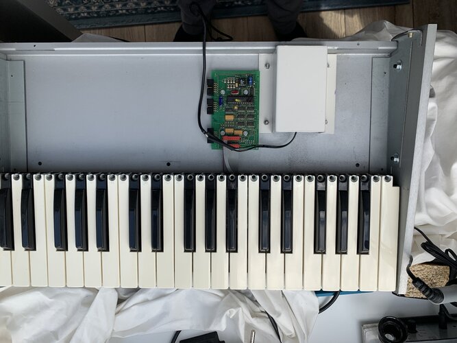

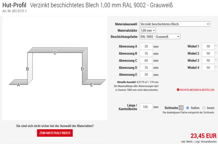

@qwertz123 : Hier sind die Bilder des bereits installierten, neuen Netzteils. Allerdings sieht man nicht viel vom Netzgerät an sich, aber das gibt es auch hier zu besichtigen: https://www.phihong.com/products/adapters/ppl18w-120/ // https://www.voelkner.de/products/41...tzteil-Festspannung-12-V-DC-1.60A-19.20W.html
@rblok : Das Blech ist eine Individual-Anfertigung bei "Bleche nach Maß" aus Essingen (www.bleche-nach-mass.de). Den Anbieter hab ich über ebay gefunden, ein Vergleich mit anderen Anbietern hat nicht so viel Ersparnis gebracht. Der Pluspunkt war, dass dieser Anbieter verzinktes, beschichtetes Blech mit 1,00 mm Dicke anbietet. Die erste Überlegung "da nehme ich Alu, das ist leichter" habe ich schnell fallen lassen, denn die Abschirm-Eigenschaften von Blech sind einfach wesentlich besser als Alu. Leider ist das Blech etwas zu groß geraten (was aber allein an meinen stümperhaften Messungen lag):
Netzteil Dimensionen nach DataSheet (L x W x H): 88.5mm x 50mm x 33mm
Blech Bestellung: Form des Bleches "Hut-Profil" mit der Abmessungen-Reihenfolge von links nach rechts:
Abmessung A: 20 mm - Linker Blechteilrand, wird am Unterboden vom Virus befestigt
Abmessung B: 35 mm (hier wären 33mm richtiger) - Höhe des Bleches
Abmessung C: 60 mm (hier wären 50mm richtiger) - Breite des oberen Teils, das auf dem Netzteil liegt -
Abmessung D:35 mm (hier wären 33mm richtiger) - Höhe des Bleches, identisch zu Abmessung B
Abmessung E: 20mm - Rechter Blechteilrand, wird am Unterboden vom Virus befestigt und identisch zu Abmessung A
Winkel: Alle 90 Grad
Länge: 105 mm (hier wären 89 oder 90 mm ausreichend)
Sichtseite: Außen
Farbe RAL 9002 - Grauweiß
Die Maße sind immer die INNEN-Maße, das heißt es muss nichts draufgerechnet werden, wenn die Maße vom Netzteil stimmen.
Allerdings kann die Maßtoleranz der gefertigten/geschnittenen Teile bis zu +/- 2mm betragen! Daher hatte ich großzügig mehr Platz gelassen, auch um das Netzteil selbst mit Heißkleber zu befestigen, damit es beim Einstecken des Steckers von außen nicht nach innen verrutscht. Hier noch ein Screenshot von meiner Bestellung. Auf die 23,45 € kommen noch folgende Kosten:
Kommissionierungszuschlag: 3,45 EUR
Versandkosten (inkl. MwSt.): 8,21 EUR
Damit in SUMME 35,11 EUR
1755771662566.png Und abschließend Bilder von dem bereits verbauten Bleich - mit den vier Bohrungen für die Befestigung auf der Bodenplatte sowie einem seitlichen Loch um einen Kabelbinder für das überschüssige Kabel zu befestigen:
IMG_2846.JPG: Ansicht von Hinten, unten die Bodenplatte mit der Netzstecker-Aussparung und darüber dann das Blechteil und (schwach zu erkennen) darin das neue Netzteil.
IMG_2847: Ansicht von oben auf die Bodenplatte - das Netzteilblech liegt an der Position des alten Netzteilbleches. Da das neue Netzteil andere Dimensionen hat, musste ich ein neues Blech individuell anfertigen lassen.
IMG_2848: Anischt von links. Die Befestigung an der Bodenplatte - die Gewinde-Bolzen sind direkt an der Bodenplatte befestigt. Die Löcher habe ich neu gebohrt. Das seitliche Loch nimmt den Kabelbinder auf, der den Rest vom internen Netzteilkabel zusammenrafft.
IMG_2849: Ansicht von rechts: Das Blechteil liegt direkt an dem Knick der Bodenplatte an, um ein Verrutschen des Netzteils zu vermeiden.

Hier noch ALTE Bilder vom ALTEN Netzteil.
221144: Ansicht von hinten, das Steckerloch für den Netzstecker ist recht versteckt unter dem Rest der Anschlüsse.
222102: Ansicht von oben, rechts der Tastatur-Controller, links das alte Netzteilblech mit dem Netzteil darunter.
222111: Ansicht von oben 2
