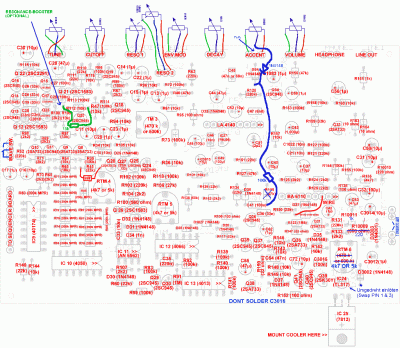

Ich hab für die v4 nochwas gefunden. Aber nur für das Hauptboard, nicht für das Sequencer Board. Eine BOM hab ich auch nicht.

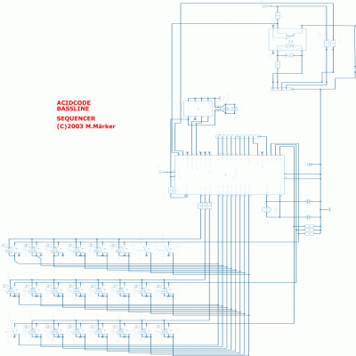

Hallo, ich frag kurz hier nach bevor ich einen eigene Thread auf mache.
Ich habe seit längerem eine Acidcode 303 V5 welche bisher prima funktionierte.
Leider ist es seit kurzem so das der Sequencer nicht macht was er soll. Er spielt jede Note sinnlos oft bevor er völlig wahllos nach einiger Zeit zur nächsten springt wo es dann vor vorne los geht.
Kennt das jemand? Was kann ich tun, wen kann ich fragen? Danke und Grüße, Tobi
Gibt das davon einen Schaltplan?
(Und miss mal die 5V nach. Der ganze Sequencer-Kram kommt aus einem Controller, der kann nicht auf einmal komisch arbeiten. Ansonsten bekommt er vielleicht komische Signale (Murks in der Tasterschaltung), oder seine Konfigurration ist hin / Unsinn im Speicher => Programm kackt ab. )
Ja, ist angehängt, ich denke 12 Jahre danach kann man das ruhig hier posten.
Danke.
Das gibt keinen Taster-Murks her.
