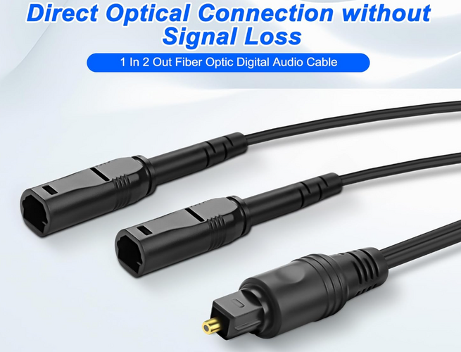

Liebe Forumsgemeinde, ich benötige bitte Eure freundliche Unterstützung bei folgendem Problem:
Mein Behringer UMC1820 wurde jüngst durch ein ADA8200 erweitert, da ich noch dessen zusätzliche Klinkeneingänge benötigte.
Das klappt auch vorzüglich.
Nun stehe ich aber vor dem Problem, dass ich einmal eine Clock-Verbindung der beiden genannten Geräte benötigte, die mangels Word-Clock des UMC1820 nur über die beidseitigen ADAT-Anschlüsse bewerkstelligt werden konnte, und des Weiteren natürlich die gesammelten (Line-)Signale aus dem ADA8200 per ADAT zum UMC wandern müssen.
Damit sind nun also leider beide ADAT-Ports des UMC1820 belegt. Diese wiederum hatte ich zuvor sehr erfolgreich als Ein- bzw. Ausgang für mein Modular-System verwendet, von welchem aus jeweils mit einem Expert Sleepers-Modul im Eurorack kommuniziert wurde.
Lange Rede, kurzer Sinn:
Kennt jemand die bei einem solchen Setup sinnvollste technische Möglichkeit, jeweils einen zusätzlichen ADAT-Ein- und Ausgang zu schaffen, damit meine ursprüngliche Verkabelung von UMC1820, Eurorack-ADAT und nun noch ADA8200 gelingen könnte?
Ich habe natürlich bereits provisorisch die Signale vom Eurorack aus dem Mixer per Line an das ADA8200 geschickt. Aber mit dieser Möglichkeit bin ich nicht glücklich. Erstens scheint diese Verkabelung störanfälliger zu sein als per ADAT und zweitens vermisse ich die zusätzlichen Eingänge des Expert Sleepers ES-3 Richtung DAW sehr.
Leider war meine bisherige Suche nach etwaigen technischen Möglichkeiten nicht fruchtbar.
Ich hatte nur einen Splitter
https://www.amazon.de/Optischer-Splitter-Digitaler-Glasfaser-Schwarz/dp/B07S698NWW/ref=asc_df_B07S698NWW/?tag=googshopde-21&linkCode=df0&hvadid=447553952321&hvpos=&hvnetw=g&hvrand=15980457311153571493&hvpone=&hvptwo=&hvqmt=&hvdev=c&hvdvcmdl=&hvlocint=&hvlocphy=9042024&hvtargid=pla-952237201852&psc=1&th=1&psc=1
und diesen optischen Umschalter gefunden:
Vielleicht bin ich ja aber auch bereits auf der richtigen Fährte mit einem der oben angeführten zusätzlichen Helferlein für überschaubares Geld. Mehr als die möglichen 8 Kanäle des ADAT-Eingangs benötige ich eigentlich nicht gleichzeitig. Es wäre mir bereits gedient, wenn ich diese ohne Stöpselorgie jeweils alternativ verwenden könnte. Da ich - wie man leicht bemerken dürfte - nicht der große Verkabelungs-Crack bin, unterliege ich möglicherweise auch einem Verständnisproblem und die Sache ist technisch gar nicht mit geringem Aufwand bzw. ohne kompletten Austausch des o.g. Gerätebestands lösbar. Dann hätte ich vielleicht auf die falschen (Geräte-)Pferde gesetzt.
Ich hoffe sehr, ich habe mich hinreichend verständlich ausgedrückt und wäre Euch für jede Hilfe wirklich sehr dankbar!
TOSLINK (Edit: ADAT) Ausgang kann man aufsplitten und an verschiedene Geräte schicken, die Eingänge muss man Umschalten. Ich hatte 'ne Ligawo 6518757 4x4 Matrix 'ne Zeit lang erfolgreich bei 44.1khz eingesetzt, Bandbreite müsste man ausrechnen, um zu sehen was ausreichend ist. Wahrscheinlich brauchst du was das mit 192khz klar kommt, 48khz*8 Kanäle Mono (also /2) = 192khz Stereo.

Für deine Zwecke könntest du auch einen Splitter und einen Umschalter nehmen, das Ligawo Teil ist von der Bedienung vielleicht was Missverständlich. Wenn ich dich richtig verstanden hab' müsste es reichen den Ausgang der UMC zu Splitten (zu ADA und Eurorack) und den Eingang des UMC zwischen ADA und Eurorack umschalten zu können.

Hab soeben diese 13-Euro-Peitsche erfolgreich getestet:
https://www.amazon.de/MEIRIYFA-Digital-Splitter-Ausgangs-Heimkino/dp/B0DK5CYQQ6
Die Seele besteht aus vier optischen Litzen, die sich dann zu je zwei Seelen auf die beiden Ausgänge aufteilen. Das ist genug, um vom RME Digiface USB versorgt zu werden und dann gleichzeitig ein ADA 8200* und ein MOTU 828 mk2** mit Daten und Synchronisation zu versorgen. Derzeit läufts mit ADAT @ 48Khz, also sollte auch 96 KHz gehen. Am Ende hängen dann noch jeweils 3m-sssnake-Lightpipes mit TOSLINK-Steckern dran.
*Braucht das ADAT-Sync-Signal für die Rückführung ins Digiface.
**Kann nur 8 Kanäle DA- oder AD-Wandlung, aber nicht beides gleichzeitig, die Outputs sind DC-coupled.
Der Sinn dieses Versuchs war es, eine Lösung mit möglichst geringer Latenz (hier gleich null, weil komplett passiv) und keinem zusätzlichen Stromverbraucher zu finden. Bei dieser Peitsche gibt es auch nur eine zusätzliche Kupplung im Lightpipe-Weg und nicht zwei, wie bei den kleinen passiven Splitter-Kästchen, die sich prinzipiell negativ auf die mindestens erforderliche Lichtintensität für die ADAT-Ports in den Interfaces auswirken können.
