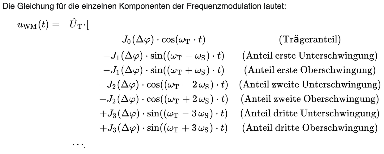

Weil das Thema einen didaktischen Aspekt berührt möchte ich darauf antworten:
Wenn ich das richtig verstehe, begründet Horn das damit, dass zu dem frequenzmoduliertem Trägersignal weitere Frequenzterme dazu addiert werden. Das Trägersignal existiert weiterhin.
Dies ist erstmal zutreffend, siehe zb Wikipedia:
1712328757200.pngDie zum Thema passende Frage ist also, welches unterschiedliche Kopfkino spielt sich ab wenn auch erfahrene Leute einen Begriff wie "additive Synthese" hören/lesen? Irgendwas mit Wellen, die zu anderen Wellen dazu addiert werden. Braucht man dazu weitere VCOs? Ist ein Modulator aber nicht auch ein Oszilator? Die Modulatorfreuqenz ist aber gar nicht am Ausgang, hm... Oder ist "additive Synthese" ein historisch sich entwickelter Begriff, der, als er aufkam, Sinn ergab, zb. als Abgrenzung zur sub. Synthese, heute aber physikalisch begründet auf (fast) alle anderen Verfahren anwendbar wäre? Auch heute noch fließt der elektrische Strom von Plus nach Minus, weil vor langer Zeit mal gedacht wurde, dass es so wäre...
Solche und weitere Überlegungen muss der Dozent und alle anderen, die darüber kommunizieren wollen, anstellen, wenn die Kommunikation erfolgreich sein soll.
