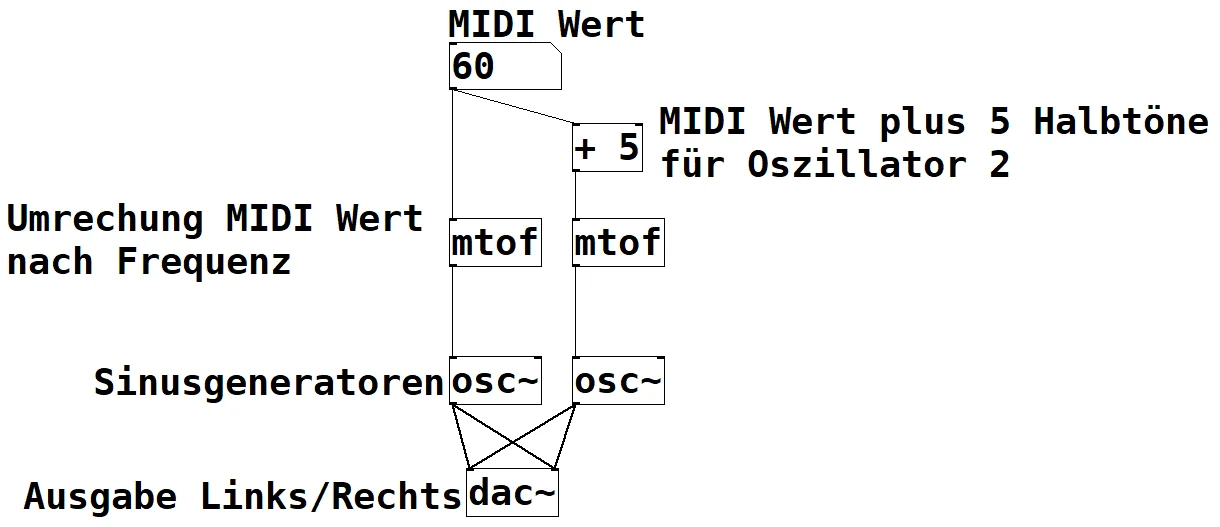

Ich wollte es dann doch nicht unkommentiert lassen: Es hat mit Programmierung wirklich nichts zu tun.
Eher ist es vergleichbar mit einem Modularsystem in dem Audio und Modulation getrennte Signalwege sind. Diese kleinen Verbinder sind die Patchkabel. Das hier ist es schon. Damit kann man alle Basics zeigen die man möchte. Saw, Triangle, Square, Sinus, FM, Waveshaping, etc etc. Und ein Oszilloskop (natürlich auch in PD implementiert) gibt es noch geschenkt dazu. ;-) Pure Data selbst gibt's übrigens auch geschenkt. Was ich hier halt gut finde ist, dass die dahinterliegende Mathematik (die ja erstmal nicht so anspruchsvoll ist) transparent wird. Und was ist Musik anderes als Mathematik?
Ich verstehe natürlich, dass das erstmal etwas abschreckt. Aber kompliziert ist es nach bereits 10 Minuten wirklich nicht mehr.
Aber jeder hat halt so seinen Zugang dazu.
Aus Spaß auch mal in Csound - auch nicht wirklich kompliziert. Deinem PD-Programm entspricht der Teil zwischen instr Sinus und endin im kompletten Programm...
iMidi = 60​
kFreq1 = mtof:k(iMidi)​
aSin1 = poscil:a(0.2,kFreq1)​
kFreq2 = mtof:k(iMidi+5)​
aSin2 = poscil:a(0.2,kFreq2)​
outall(aSin1+aSin2)​
...der Rest darin ist etwas Programmier-Voodoo...
ob max und pd den tatbestand des "programmierens" erfüllen oder nicht kommt schon sehr darauf an, was man damit macht.
nimm dein bild als beispiel: um wirklich zu verstehen, was das macht, muss man erst mal wissen, was ein buffer oder ein register technisch bedeutet, man uss das samplingtheorem kennen, man muss ein bild davon haben, dass [dac~] die signalvektoren an den ASIO treiber weiterleitet.
und man muss eigentlich auch wissen, dass [mtof~] intern 440. * exp(.057762265 * ($f1 - 69.)) macht, obwohl laut dem heiligen 110 (wenn man dem denn glauben will) die variante 8.1758 * pow(1.0594633\,$f1) für ~70% CPU cycles mehr viel exakter wäre, und man muss eigentlich auch erst mal verstehen, warum das überhaupt so berechnet wird und wie floating point arithmethik funktioniert.
und wohl auch, wie ich oben schon mal erwähnte, dass es sich bei schall um schwingungen handelt und wie das ohr und das gehirn so funktionieren.
die meisten abiturienten wären heutzutage indes schon mit dem [+ 5] in dem patch kognitiv überfordert und schicken deswegen lieber einfach ihre schwester auf den strich wenn sie geld für drogen brauchen.
deswegen habe ich beap als real existierendens beispiel für solches lehrmaterial genannt, denn das zeug ist von einem lehrer und für studenten erstellt worden und daher noch verhältnismäßig einfach - aber dennoch nicht für jedermann in 3 tagen vorbereitungszeit zu verstehen und umzusetzen.
wobei es ja auch nicht auslangen würde, wenn der herr lehrer es selbst auf die reihe bekommt, sondern man muss ja dann auch noch den schülern erst mal erklären wie diese sachen mit dem "digital" so generell funktioniert.
